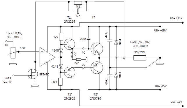

Guten Tag
gemäss Zeichnung habe ich eine Gegentakt B Verstärker vor mir:
Uebernahmeverzerrungen sind für die Anwendung unerheblich;
die Spannungsversorgung liefert ein Labornetzteil; die Masse ist
sternförmig und mit ausreichend Querschnitt.
der OV ist ein alter 741 mit -nicht gezeichnetem- 10k Poti zur
Offsetkompensation.
Endtransistoren T2, T2' sind 2N3790 und CC8544 (Silizium NPN-Type von
RCA)
Der FET dient der Verstärkungseinstellung 1...10
Die Schaltung arbeitet ohne die Endtransistoren T2, T2' fehlerfrei,
jedoch unter der ohmschen Last schwingt sie bei ca 18MHz.
Mit Kondensatoren an diversen Stellen wird's nicht besser, die
Schwingung setzt immer im Maximum der Amplitude ein und ist überall zu
sehen.
Hat jemand eine Idee woran das liegt?
Ist es besser die Treiber- und Endtransistoren zur einem Darlington zu
verschalten?
Beste Grüsse

Schon der Fakt, daß keinerlei Abblockkondensator vorhanden ist, sagt
mir, daß es schwingen muß.

Die Schaltung ist insgesamt mangelhaft - an allen Ecken. So macht man
das:

Die Verstärkungseinstellung mit dem JFET ist Müll. Und mal davon
abgesehen ist der Ansatz, die Verstärkung hier zu regeln ist ein Ruf
nach Problemen. Macht man nicht aus gutem Grund - spätestens bei
minimaler Verstärkungseinsteillung schwingt das Gebilde.

von Klaus R. (klara)
Das waren schon in den 80iger Jahren die OP zum Abgewöhnen. Das die
immer noch eingesetzt werden ist mir nicht klar.
Ist etwas trickreich. Der Widerstand ist jedoch nicht konstant, er hängt
vom Strom ab, sprich, von der DS-Spannung ab. Wenn der Klirr nichts
ausmacht, ist das mit dem Fet wohl auch egal.
Erstaunlich das der alte 741 die 18 MHz überhaupt schafft. Sicher mit
nur sehr kleiner Amplitude. Aber ich vermute das der 741 die zusätzliche
kapazitive Last der Endtransistoren nicht verkraftet.
Da hatten wir doch einen Thread in den letzten 2-3 Wochen....
Zum einen könnten Emitterwiderstände an den 2N2219/2N2905 den Phasengang
etwas verbessern. Die Endtransistoren können mit einem Widerstand
zwischen Output der 2N2219/2N2905 und der Basis T1/T2 entkoppelt werden.
Das war der Clou des angesprochnen Threads.
Die Schaltung würde ich mit LTspice testen und optimieren.
mfg Klaus

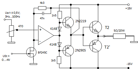

von Mathias W. (lotstation)
Danke für die Antworten!
@Klaus: ich vermute das Übel in der Kombination der Endtransistoren mit
der Treiberstufe. Der 741, den ich eimerweise habe, arbeitet korrekt,
jedoch legt sich die HF über die gesamte Schaltung. Welchen Thread
meinst du?
Der FET ist nichtlinear, aber darauf kommts nicht an - vielmehr habe ich
mehrere Kanäle dieser Schaltung, die ich mit einer einzigen
Steuerspannung in ihrer Verstärkung einstellen will - wie gesagt auf der
Signalspannungsseite (ohne T2 und T2') funktioniert es.

von Zeno (Gast)
Müßte die Gegenkopplung nicht an den Ausgang?
von Roland F. (rhf)
Ja, müßte. Aber da fehlt noch mehr.
rhf
von Thomas (kosmos)
ich würde die Gegenkopplung auch am Ausgang abgreifen. Außerdem kann man
den Ausgang des 741 per Widerstand auch bis zum Ausgang legen,den bei
niedriger Lautstärke wo die Transistoren noch nicht leiten liefert der
741 "etwas" Leistung bis die Transistorn dann ins Spiel kommen, das
verringert also etwas die Übernahmeverzerrungen.

von Egon D. (Gast)
> T2' fehlerfrei,
Okay.
> ca 18MHz.
Mein Tipp: Rückwirkung des Endstufenstromes über die
Betriebsspannung auf die Vorstufen.
Frage: Wie ist es MIT Endstufentransistoren, aber
OHNE (bzw. mit verminderter) Last?
> besser,
Bei den "diversen Stellen" war nicht zufällig auch
die Betriebsspannung dabei?
Siehe oben.
> zur einem Darlington zu verschalten?
Halte ich für unwahrscheinlich.
Mögliche Tests bzw. Abhilfen:
- Endstufe aus separatem Doppelnetzteil speisen
  (GND natürlich verbinden!!),
- Betriebsspannung direkt an den Endstufen
  abblocken (einige mF gegen GND)
- LC-Glieder in die Betriebsspannungsleitungen
  zwischen Endstufe und Vorverstärker einfügen
von Zurückhaltender Leser (Gast)
Der 741 braucht einen Kondensator in der Rückkopplung, unbedingt !!
Entweder vom Ausgang des OP oder vom Ausgang der Verstärkers.
Einige nF genügen.
VE
Man kann in der Technik nicht alles haben und muss Kompromisse eingehen.
Mit einem 10 bis 27 Ohm Widerstand zur Basis von T2/T2' sollten die
Schwingungen nicht mehr auftreten.
Vielen Dank für das Engagement!
die Endstufentransistoren sind aus einem Labornetzteil versorgt, der OV
und die Treiber aus einem separaten +-15V Netzteil.
Bei Leerlauf -also bei angeschlossener Endstufe- sind die Schwingungen
stärker als unter Last.
Die Rückkopplung über die Endstufe macht genau 0,6V BE-Spannung
Unterschied zu der gezeichneten, das scheint mir nicht die Ursache. In
der Rückkopplung liegt ein 47n Keramikkondensator -wie gezeichnet-, wenn
ich den vergrössere, wird's nicht besser, ausser dass die Verstärkung
unbrauchbar klein wird.
Widerstände in der gemeinsamen Basisleitung T2/T2' von 200Ohm...2k
verbessern nichts substantiell.
Antiparallele Freilaufdioden an der Endstufe sind bei ohmscher Last
unnötig.
Ich werde es mit der Darlingtonschaltung versuchen und berichte.
Beste Grüsse

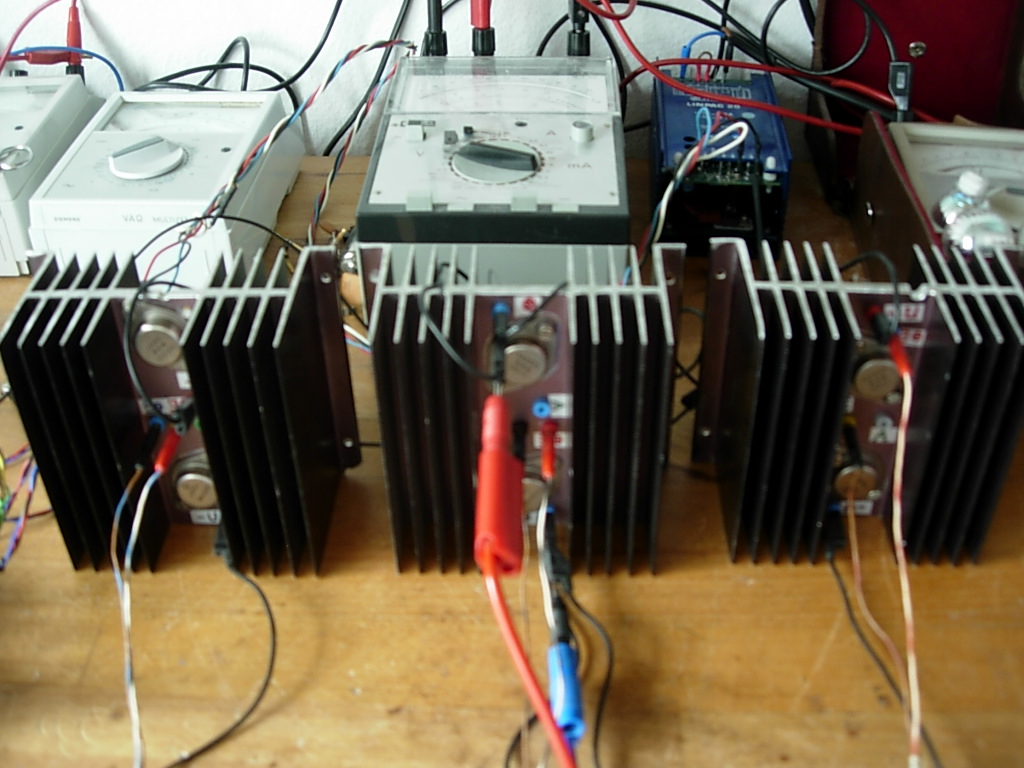

von oszi40 (Gast)

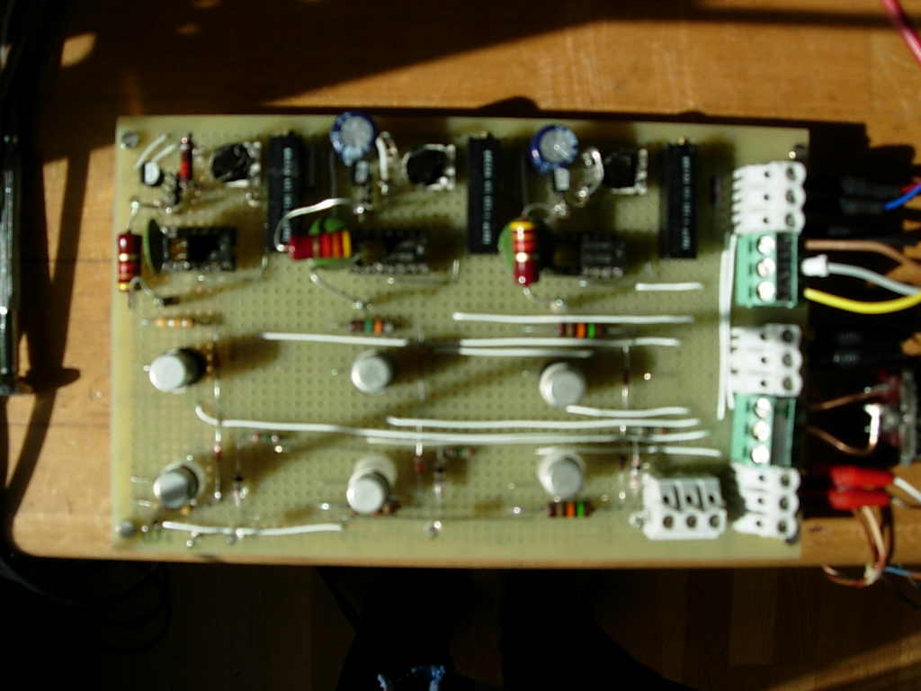

Ein Foto vom Aufbau?

aber auch ohne Last schwingt, liegt entweder ein massiver
Verdrahtungsfehler oder ein extrem ungünstiger Aufbau vor.
Ohne aussagekräftige Aufbaufotos und Oszillogramme liefert
meine Glaskugel keine weiteren Ideen.

kommende Basis des T2 wirkt zusammen mit dem 5 Ohm Widerstand wie eine
nichtlineare Last, die von der neutralen Mitte aus plötzlich hinzu
kommt, wenn der gegengekoppelte Vorderteil der Schaltung nach + oder -
auslenkt. Der Effekt wäre weniger stark, wenn die beiden T2 mit
Ruhestrom bereits vorgespannt wären.
> und die Gegenkopplung am ausgang abgedriffen werden.
blöde Schreibfehler habe ich da.
mfG
von Stefan B. (Gast)
Mach mal die 47nF deutlich kleiner. Damit baust du dir einen schönen
Oszillator.
von Stefan F. (Gast)
Jupp schrieb:
> Elektor-Rotz unterste Schublade.
Wenn du deine Einschätzung begründen würdest, wäre dein Beitrag
wenigstens ein bisschen hilfreich. Ich will das ja nicht abstreiten,
aber so ganz ohne weitere Erklärung kann damit niemand etwas anfangen.
von Lurchi (Gast)
Mit den Ausgangstransistoren hinter der Rückkopplung hat man ganz
deutliche Verzerrungen unter etwa 0.4 V kommt so gut wie nichts am
Ausgang an. Auch ohne die Oszillation wäre die Schaltung eher nicht
brauchbar, jedenfalls nicht für Musik.
Die großen Ausgangstransistoren stellen eine deutliche kapazitive Last
da.
Die Verstärkungseinstellung über den FET ist ein zusätzlicher möglicher
Pfad zur Rückkopplung. Außerdem wird damit die Wirkung des 47 nF (zu
groß - besser wohl eher 47 pF) Kondensators von der Verstärkung
abhängig.
von Mohandes H. (Firma: مهندس) (mohandes)
Die Schaltung ist nicht die beste, wurde ja schon angemerkt. Und über
den OP würde ich noch mal nachdenke6n, der 741 ist ja nun nicht der
allermodernste. Auch wenn er eimerweise verschenkt wird.
Noch eine Idee: den JFET nicht in die Rückkopplung des OP schalten
sondern vor den OP. Also D-S in den Signalpfad.
Wenn die Schaltung unbedingt so bleiben soll: das Problem systematisch
eingrenzen. Z.B. D-S kurzschließen, schwingt die Schaltung immer noch?
Bleiben die 18 MHz konstant bei Änderung der Betriebsspannung oder der
Gatespannung? Usw ...
von Dieter D (Gast)
Stefan ⛄ F. schrieb:
http://www.audiofanatic.it/Schemi/Tipo/Stato_solido/chip/pic_chip/TDA_2030_BD711_712.jpg
Die Schaltung ist schon ok, hat aber ein paar Nachteile.
Der Versorgungsspannungsbereich wird deutlich enger.
Der Klirrfaktor wird hoeher.
Die Widerstaende muss man eigentlich individuell anpassen.
Der Aufbau des TO duerfte teilweise auf Steckplatne sein und auf
Lochrasterplatine. Die xx MHz wuerden gut dazu passen.
Der Schwingungsbeginn an der Stelle, wo der Ausgang des IC seinen
maximalen Wert wegen des Offsets erreicht und T1 T1' noch drueber
koennten reiht sich in das Bild gut ein.
Der TO fragte nach +/- 15V, die gehen.
Der TO schrieb, dass ihm dies egal ist.
Eigentlich hätte Jupp das schreiben sollen, als er die Schaltung
kritisierte. Dann hätte man damit auch etwas anfangen können.
von Helge (Gast)
Der Regelkreis ist nicht beherrschbar: Impedanz von Endstufe an den
Emittern, zu viel Strom ausm 741, unberechenbare Grenzfrequenzsprünge
der Treiber. So könnte das vielleicht funktionieren. R+C Werte nur ausm
Gefühl.
von Dieter D (Gast)
Wenn die parisitaeren Induktivitaeten ergaenzt wuerden, wuerde die
Endstufenkombination einer solchen Schaltung entsprechen:
https://www.elektronik-labor.de/Notizen/LEDwandler.html

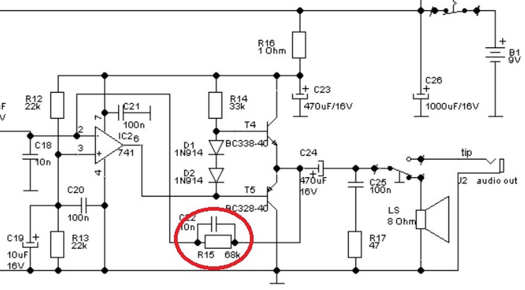

von Karl B. (gustav)
auch ohne "Zusatztransistoren" schwingt dieserart Endstufe, bis die
richtigen Werte ermittelt wurden im rot eingekreisten Schaltungsteil.
Und die Dioden etwas anders verschalten.
Und echt plus minus 15V ? hmmm. Der arme 741-er. :(

von Egon D. (Gast)
> Endstufe, bis die richtigen Werte ermittelt wurden
Nun ja, in Anbetracht von C18 mit 10nF gegen GND
wundert mich das auch nicht wirklich.
fehlt das, was davor an Vorverstärkung notwendig wurde. Absichtlich R/C-
Tiefpasswirkung erwünscht. Man sieht nur den C im Bild.
Die andere Schaltung ist da schon wesentlich empfindlicher ohne IC und
mit
"nur" 5 Transistoren. Die 741-Schaltung ist mittlerweile ersetzt worden,
da zu schlechter Wirkungsgrad. Im Endeffekt brauche ich da doch noch
mehr Bauteile. Nur eben die Platzfrage. Wie gesagt, der LM386 wäre ne
halbwegs gangbare Notlösung. Das will der TO wohl nicht.

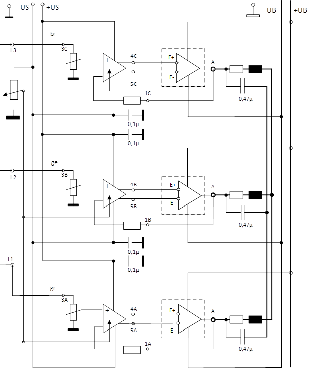

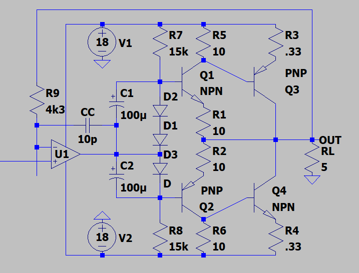

Danke für eure Hinweise!
Die Darlington Variante ist erfolgreich - zusammen mit 1 Paar Elkos.
Das Bild zeigt die jetzige Schaltung, die zufriedenstellend arbeitet:
US ist stabilisiert, UB für die Leistungstransistoren nicht.
Ich fand auch einen Hinweis in einer National Semiconductor-Publikation
"National Audio Handbook" in dem auf Seite 4-3 das "Klingeln" der
Endstufentransistoren (beim Eintritt des Signals in die BE-Strecke)
angesprochen wird und was  dagegen zu tun sei.
Ausserdem kennen sie den Effekt der 5-10 MHz Schwingungen bei grossen
Lasten und zeigen in ihren Application Notes immer ein RC-Glied (4Ohm
0,1uF) parallel zur Last.
Der nächste Schritt ist eine ohmsch-induktive Last. Ich werde
berichten...

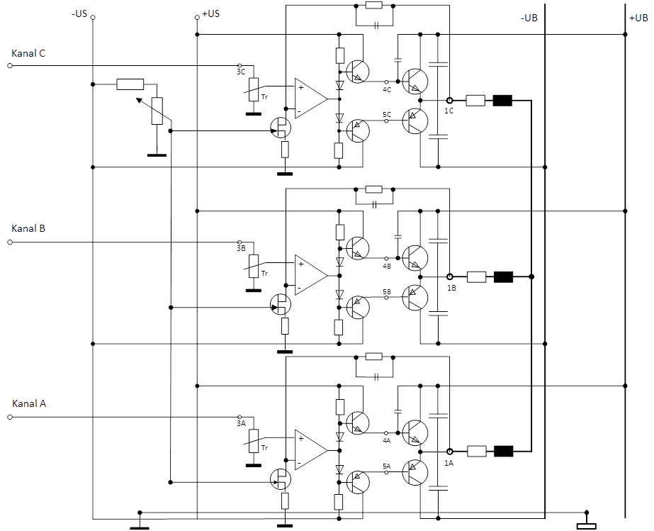

Das Layout zeigt 3 identische Kanäle, die mit gemeinsamer Steuerspannung
in der Verstärkung einstellbar sind. Die Endstufe ist noch
freiluftverdrahtet, die Massen beider Stromversorgung UB und US sind am
Sternpunkt verbunden. +-UB sind mit 10mF gegen Masse gestützt.
Die Schwingungen sind kleiner, jedoch noch nicht weg. Die Last ist kein
Lautsprecher sondern leicht induktiv (2Ohm, 3uH).
von Helmut Hungerland (Gast)
Mag sein dass die Übernahmeverzerrungen unerheblich sind, aber jetzt
sind vier BE-Strecken zu überwinden und das mit nur zwei Dioden 1N4148.
Das bedeutet, dass der Ausgang unter Last immer ein wenig hin und her
pendelt.
Du könntest vorsichtig noch zwei Schottky Dioden in Serie zu den beiden
1N4148 schalten und das Ergebnis vergleichen.
von udok (Gast)
- Dir fehlt ein 220 Ohm Widerstand zwischen Punkt 4C und 5C
- Der Rückkoppelkondensator (100 pF nicht 47nF) muss an den Ausgang
  vom OPV, und nicht an den Ausgang vom Verstärker (der 4k3 bleibt wo er ist)
- Die 1.5kOhm Widerstände in deinem ersten Bild sind viel zu niederohmig,
  da nimm besser 10 kOhm.
- Jede der zwei Dioden ersetzt du durch 220 Ohm + Diode (und 10k statt 1.5k),
  sonst werden die Treiber vom OPV zu niederohmig angesteuert, und schwingen.
- Die Elkos am Ausgang gehören an Masse, 470uF - 1mF ist ausreichend
- Eventuell noch je 100 nF Kerko von der +-OVP Versorgung zu Masse
- Eventuell noch eine Serienimpedanz von 10 Ohm und 100 nF vom
  Verstärkerausgang an Masse.
- Die Versorgung vom OPV und von den Endstufentransistoren kannst
  du problemlos zusammenhängen, der LM741 verträgt +-22 Volt.
Was willst du den damit eigentlich ansteuern?
von udok (Gast)
Ah ja,
- Der Kondensator zwischen 4C und UB+ gehört eher weg,
  der ist bei den langsamen Leistungstransistoren eh schon eingebaut.
von MaWin (Gast)
Also dabei MIT T2/T2'.
Lege einen Widerstand von 15 Ohm von B nach E von T2.
welches Schaltbild jetzt.
Das hier?
Guten Tag
zunächst Dank an alle für eure Anregungen, nach einigem hin und her habe
ich jetzt zufriedenstellende Ergebnisse, die Details habe ich in den
Schaltbildern.
Erste Verbesserung ist der BE-Widerstand 33Ohm an T2, T2' (allerdings
sitzt jetzt ein Kühlstern auf T1, T1')
Unter ohmscher Last (20W Halogenlampen) ist die Schaltung frei von HF -
bei induktiver Last (Sternschaltung) und Gegeninduktion traten 6MHz
Schwingungen auf und zwar während dar ganzen Periode. Bei 1-kanaliger
Last (gegen Masse) noch nicht, bei 2-kanaliger Last stärker, bei
3-kanaliger Last volles Ballett!
Entscheidend für das Dämpfen dieser Schwingungen ist der
Parallel-Resonanzkreis direkt an der Last.
Interessant ist, dass der Sternpunkt der Parallelkondensatoren in der
Luft hängt.
2 Ideen habe ich nicht ausprobiert:
- Schottky-Diode in Serie zu 1N4148 zur Linearisierung
- Emitterwiderstände T2, T2'
der Grund ist, dass das Teil auch ohne diese Varianten unter ohmscher
Last keinerlei HF zeigte; der Aufwand (immer mal 3) war mir dann einfach
zuviel.
Zweck der Übung ist eine 3-phasige, symmetrische Spannungsquelle mit
variabler Frequenz und Spannung - keine Audioanwendung.
Demnächst werde ich Messungen zur Symmetrie dieses 3-phasigen Generators
machen.
