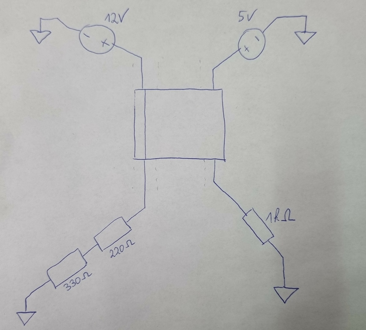

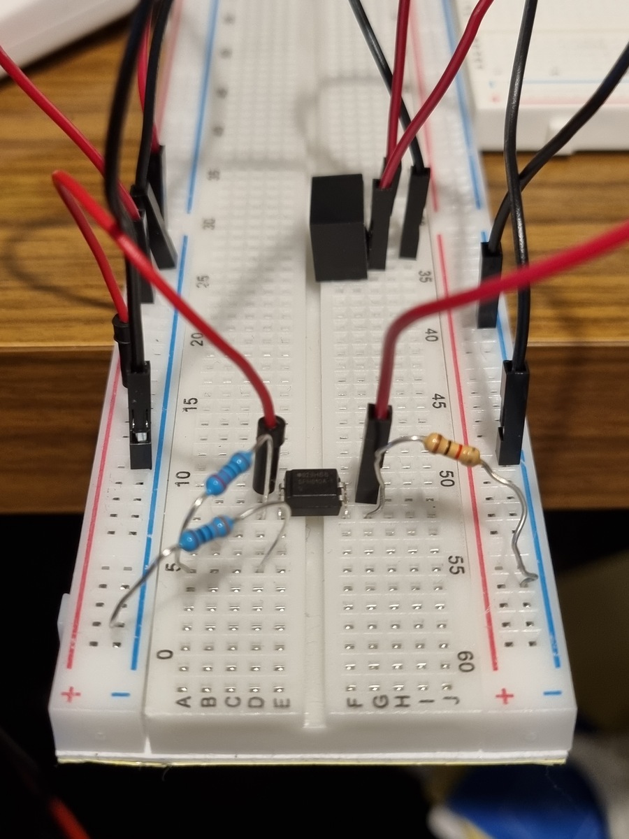

anbei die Daten für den PWM Ausgang und auch die Schaltung von einem
Optokoppler. Ich habe bereits mit einem Optokoppler versucht, das PWM
Signal von 12V auf 5V zu bekommen, allerdings funktioniert das leider
nicht... Vielleicht kann jemand drüberschauen, was da bei dieser
Schaltung falsch ist. Am Widerstand 550Ohm habe ich 10,85V anliegen, am
1kOhm Widerstand 80mV. Sollten da nicht 5V anliegen? Die Steuerung
funktioniert daher nicht...
Vielen Dank

theoretisch ja, aber ob der Opto richtig angeschlossen ist, kann ich
zumindest auf den Bildern nicht erkennen.
Miss mal die Spannung direkt an OUT9, wenn der Ausgang an/aus ist. Ich
nehme an, du kannst ganz einfach einen Widerstand von OUT9 nach 5V legen
(z.b. die 550 Ohm oder den 1k) und bist fertig. Es sieht so aus, als
würde der Ausgang nur nach Minus schalten, allerdings keine Spannung
liefern können. Wenn der Schalter also aus ist, bestimmt ein eterner
Widerstand ob und welche Spannung anliegt.

Danke für die Rückmeldung.
Mit einem einfachen Widerstand in Serie oder einem Spannungsteiler
funktioniert es nicht. Am OUT9 liegt bei Aus und Ein dann keine Spannung
an.
Zum Testen habe ich eine einfache 12 Volt Spannungsquelle angelegt. Am
Widerstand 550 Ohm an der Kathode des Optokopplers ist die Spannung dann
wie erwartet 10,85V. Allerdings verstehe ich nicht warum am 1 kOhm
Widerstand des Emitters die 5V nicht anliegen, obwohl am Kollektor 5V
angelegt werden.
Kann mir das jemand erklären? Bzw. gibt es eine andere Möglichkeit z.B.
mit einem npn-Transistor?

es wurden auch weder ein Serienwiderstand noch ein Spannungsteiler gegen
GND vorgeschlagen. Sondern ein Pullup-Widerstand gegen 5V. Wenn Out9
hochohmig ist, zieht der Pullup das Signal auf 5V. Wenn der Out9 nach
Masse durchschaltet, zieht er den Ausgang auf 0V. Probier die Variante
nochmal aus, das wäre die naheliegendenste Lösung.

OP #6638765
Da ich mich nicht so gut auskenne und den Begriff leider das erste Mal
höre, was ist ein Pullup-Widerstand bzw. wie kann man das realisieren?
> Was liegt stattdessen am 1kOhm-Widerstand, wenn keine 5V anliegen?
> Vielleicht hast du einen Schaltungsfehler, vielleicht hast du eine
> ungeeigneten Optokoppler gewählt - das lässt sich aus deinen bisherigen
> Angaben nicht erkennen.
Es liegen am 1kOhm Widerstand 80mV an.
Der Optokoppler ist ein SFH610A-1.
Schaltung: 12V an Anode; 550 Ohm an Kathode nach GND
           5V an Kollektor; 1kOhm an Emitter nach GND
dann hast du glaube ich die Polarität auf der Empfängerseite gedreht.
Einfach ein Widerstand (z.B. 1 kOhm) von out9 nach 5V.
> an.
Das ist doch perfekt. Dann funktioniert es genau so, wie es soll. OUT9
muss mit einem Widerstand zu irgendeiner Spannungsquelle verbunden
werden (>0V, kleiner dem Maximum was im Datenblatt steht).
Also in deinem Fall +5V -> Widertand (1kOhm passt) -> OUT9. Die Gnd von
den 5V müssen mit den GND der SPS verbunden sein, bzw. deren Versorgung.
> Wie kann man ein 12V PWM Signal
Da ist ein Verständnissfehler. Du hast kein 12V Signal, du hast nur
einen Schalter von OUT9 zu Gnd/Minus, der offen oder geschlossen sein
kann. Erstmal ist da gar kein Signal. Ob da 1V, 5V oder 12V anliegen,
bestimmst du dann mit einem Widerstand wie oben beschrieben. Das ist das
schöne an dieser Art Ausgang, du brauchst (fast) keine externe
Beschaltung und kannst damit die Spannung frei wählen.
