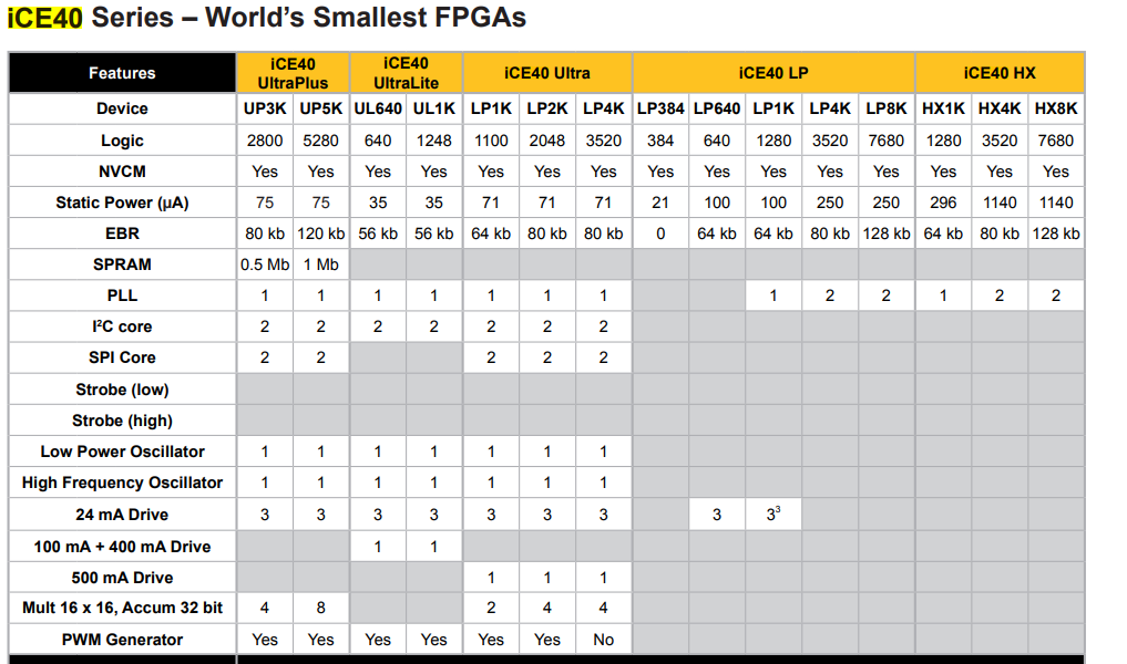

Einen schönen guten Morgen an alle Elektronikfreunde,
Ich bin noch ein FPGA-Anfänger.
Für ein kleines privates Projekt (Steuerung) möchte ich bei meiner jetzt
anstehenden Verkleinerung von einem Arty A7-35T auf einen ICE40 von
Lattice Semiconductor wechseln.
Ich habe unter anderem 4 ADCs und 2 Temperatursensoren verbaut.
Meine Leistungsschalter steuere ich aktuell mit 100 bis 400 kHz an.
Die ADCs werte ich aktuell mit einem SPI-Takt von (100/12) MHz aus, also
etwa 520kSamples.
Zur relativ genauen Einstellung des PWM hätte ich gerne weiterhin eines
Mindesttakt von 100 MHz. Daher dachte ich zuerst an ein ICE40LP oder
ICE40HX. Die ICE40Ultra-Serie läuft soviel ich weiß nur mit maximal 48
Mhz.
Beim genaueren Durchlesen des Productselection-Guide kriege ich jedoch
Zweifel an meiner Wahl.
Ich brauche mindestens 6 SPI Verbindungen zur Erfassung aller
notwendigen Daten. Beim Arty A7 habe ich mir einfach 6 passende SPI mit
Zustandsautomaten und Zähler erzeugt, jetzt sehe ich, dass die Lattice
ICE40 keine Timer-Module haben.
Die Fragen klingen eventuell blöd.
Funktioniert das unabhängige Hochzählen von beispielsweise 10 Counter,
trotzdem?
Das PWM-Modul der Ultra-Serie wird in einer der Application-Notes mit 12
Mhz betrieben, kann man dieses nicht auch über eine der PLL
beschleunigen?
Viele Grüße
Stefan

Gast #6639570
da habe ich mich etwas undeutlich ausgedrückt.
Die Zustandsautomaten, die mir den SPI ansteuern, habe ich selber
programmiert.
ich habe mein Programm etwas vereinfacht und es könnte mit dem
ICE5LP4K-SG48ITR klappen.
Ich verstehe allerdings das Datenblatt bezogen auf die Taktfrequenz und
deren Application-Note mit den PLL nicht so richtig.
Das Modell ICE5LP4K-SG48ITR verfügt über einen internen Oszillator, der
mit 48 MHz taktet, jedoch für mich eine zu große Schwankung aufweist.
Intern besitzt dieser auch PLLs.
Bei den Registern stehen Werte von 100 MHz, mit denen diese betrieben
werden können.
Kann ich tatsächlich die Haupttaktfrequenz, die ich im VHDL-Code mit
"rising_edge" abfrage, mit einem externen Oszillator auf 100 Mhz
stellen?
Viele Grüße
Stefan
Gast #6639585
Dein Baustein hat nur eine PLL.
Ob dein Design 100MHz schafft, das wirst du wohl ausprobieren müssen.
Schmeiß doch mal eine Synthese mit icecube2 an.
Die PLL kann dir noch viel höhere Takte als 100MHz erzeugen, die Frage
ist eher, ob deine Logik mit dem Takt zuverlässig läuft.
