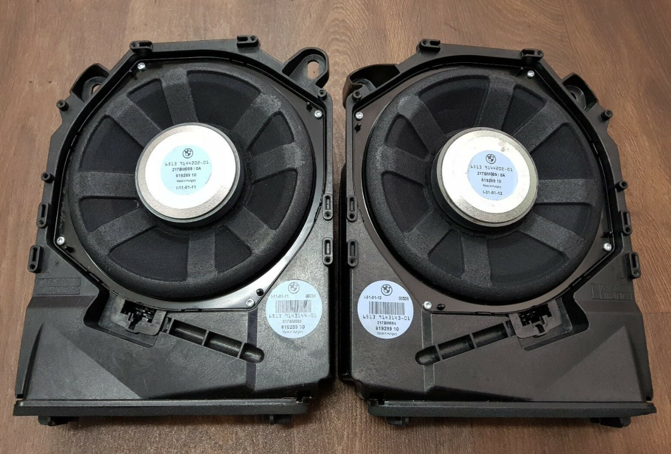

Hi Leute,
ich bin gerade eben im eBay über Anzeigen gestoßen, wo ein
Basslautsprecher für BMW verkauft wird.
Der Lautsprecher sieht von seiner Konstruktion absolut verrückt aus.
Habe so etwas noch nie gesehen. Der Magnet scheint dort zu sitzen wo
normalerweise die Dust-Cab ist. Wenn die Membran schwingt schlägt sich
ja gegen den Magneten?
Hat da einer nähere Informationen (z.B. Querschnitt wie dieser
konstruiert ist) und warum er mit so wenig Volumen auskommt?
Beim E61 geht die rechteckige Öffnung in den Seitenschweller und nutzt
das Volumen. Daher auch die Schaumstoff-Dichtung um die Öffnung.

Dass man den Magneten auch nach vorn verlegen kann, ist ein alter Hut.
Ich habe einen Lautsprecher von AUDAX (France) aus der Zeit des zweiten
Weltkriegs, bei dem das auch so gemacht wurde. Wenn die Geometrie des
Luftspalts, in dem die Lautsprecherspule schwingt, gleich bleibt, ist es
egal ob der Magnet vorn oder hinten montiert wird. Natürlich wird der
Schall am vorn liegenden Lautsprecher durch Verwirbelungen beeinflusst
und so ist es einfacher, wenn der Magnet nicht in seiner
Ausbreitungsrichtung liegt. Aber ein grundsätzliches Problem ist der
gedrehte Aufbau nicht. Das wäre bei früheren Kofferradios eine
Möglichkeit gewesen, den Bauraum besser zu nutzen. Warum man das nicht
gemacht hat, ist mir unklar. Und warum man in Flachfernseher auf diese
Weise keine richtig gut klingenen Lautsprecher einbaut, verstehe ich
auch nicht.
#6639027
Full Ack. Er ist aber aufwendiger, also teurer.

Gast #6639606
"Standard Elektrik Lorenz" = SEL lieferte Lautsprecherchassis mit
innenliegenden Magneten. Breitbandchassis, billige Preisklasse 50er bis
70er Jahre.
Diese Lautsprecher haben selbstverständlich den gleichen Hub wie
konventionelle. Die Schwingspule kann sich immer in BEIDE Richtungen
bewegen. Mal in Ruhe darüber nachdenken...
Natürlich kann die Schwingspule bei einem "normalen" Lautsprecher auch
"anschlagen", nach innen!

Gast #6639729
Ja, dass sind die Subwoofer unter den Sitzen
Spielen in nur ein paar Litern Volumen. Eton bietet welche zum
nachrüsten an, die noch mehr Pegel bringen. Geben gibt es die Bauform
bei BMW schon ewig.

Gast #6640137
Die sind beispielsweise im 3er und im 5er/6er verbaut.
Sein restliches Volumen holt sich der Lautsprecher aus den
Schwellerhohlräumen.
Hört sich im Innenraum echt gut an (Logic7), von Außen vibriert/klappert
es aber wie bei einem Astra mit Bassrolle von 1992.
