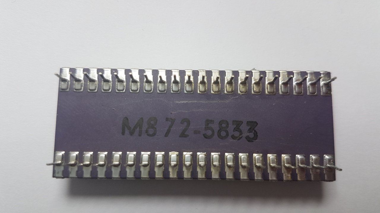

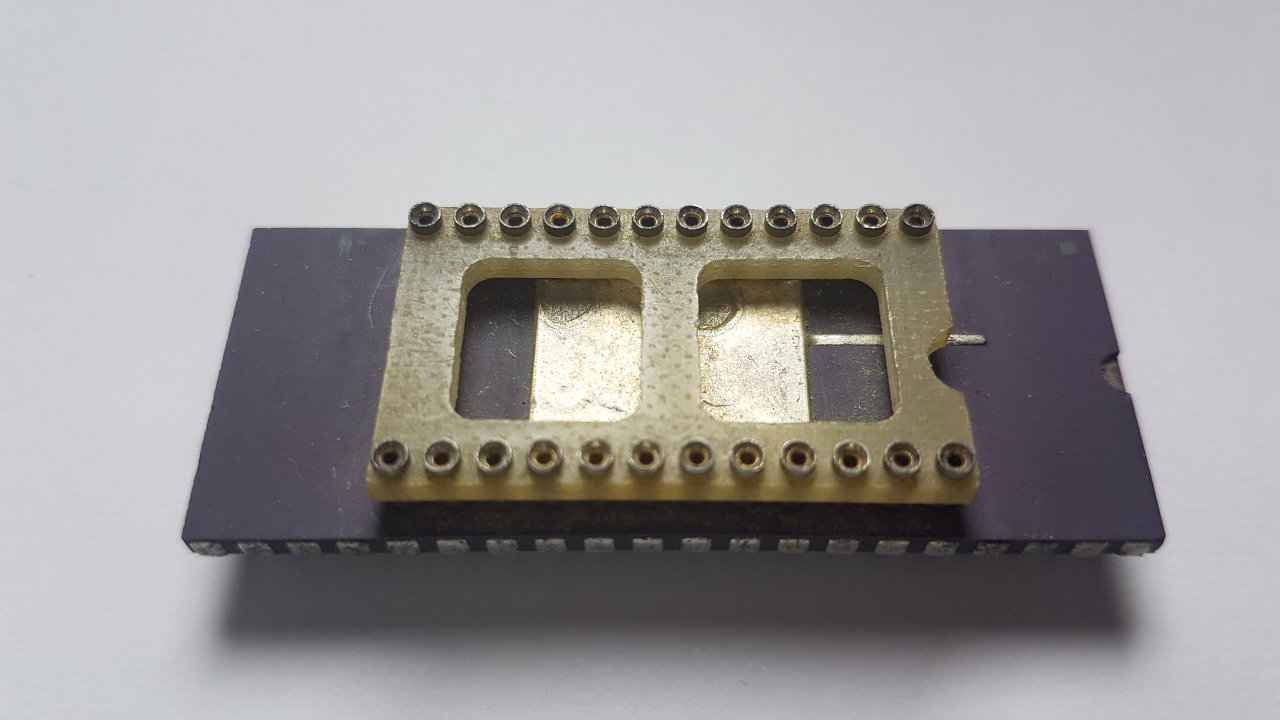

mir liegt hier ein Bauteil vor, von dem ich gerne wüsste, was das ist.
Das Teil ist in einem 40-poligen Keramikgehäuse. Der 24-polige IC-Sockel
auf der Oberseite ist fest angebracht, so dass man huckepack noch einen
zweiten IC aufsetzen kann. Außer dem Stempel an der Unterseite und einem
fast nicht erkennbaren "TE" an der Oberseite konnte ich keine
Bezeichnung finden. Das Teil ist schon älter, vermutlich aus den 80ern.
Hat hier jemand eine Idee?

Das dürfte ein µC sein, aus der Zeit als es die nur maskenprogrammiert
gab.
Dein Exemplar war für den Entwickler, und der konnte ein EPROM
aufstecken.

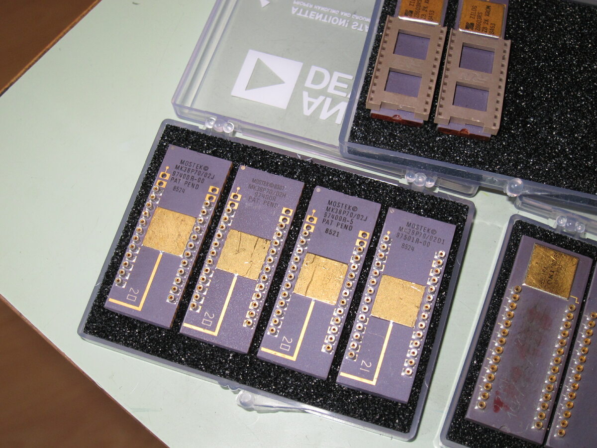

Gast #6638774
Es gab in der Tat den M85C154 mit Piggyback-Sockel, der sieht aber
anders aus. Ebenso Z8603/13 aus der Z8-Familie, 80C50 aus der
MCS-48-Familie und diverse andere -- alle haben gemeinsam dass die
EPROM-Fassung am unteren Ende des DIL-40 Package sitzt. Ein
symmetrischer Piggyback mit Fassung in der Mitte ist mir noch nicht
untergekommen. Und ich habe einiges aus der Ära in der Vitrine :-)
