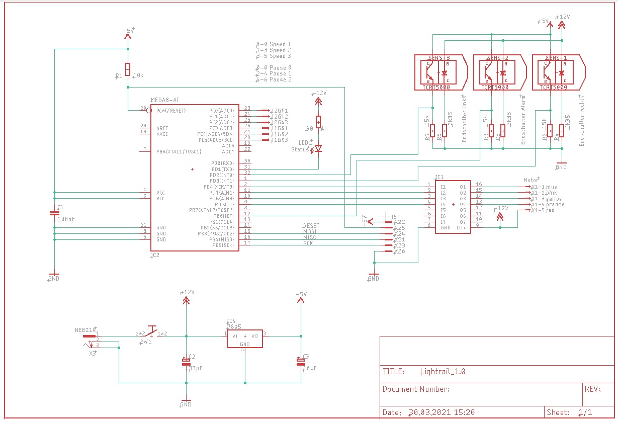

Hallo Zusammen. Ich habe folgend aufgeführte Schaltung und dabei einen "Effekt" den ich nicht einordnen kann. Was auch immer diese Schaltung macht spielt hier erstmal keine Rolle. An allen relevanten Ausgängen ( SPI, ULN2003, STATUS LED, Jumper ) und teilweise an den Sensoreingängen habe ich eine Spannung ausgehend vom Atmega8 von 3,1-3,3V. Alle Spannungsversorgungspins wie Vcc, Reset, VTG am SPI haben 5.0V anliegen. Da diese Schaltung am ULN2003 mit 3.3V nicht funktioniert ( er schaltet nicht zuverlässig durch ) frage ich mich...woher bezieht der Atmega die Info 3.3V an seine Ausgänge zu legen und nicht 5V? Der Atmega lässt sich sauber flashen und toggelt an seinen Pins auch wie er soll. Vielleicht hat von euch einer eine Idee? Ich hatte das in 15Jahren nicht. Mit großem Dank für eure Hilfe
Eine Status-LED an 12V ist schon mal Murks. AVCC sollte man vielleicht anschliessen.

Der Spannungsregler hat falsche Kondensatoren (siehe Datenblatt) > teilweise an den Sensoreingängen habe ich eine Spannung > ausgehend vom Atmega8 von 3,1-3,3V Meinst du die drei optischen Teile rechts oben? Die sollten doch mit EINGÄNGEN des AVR verbunden sein. Wie kommst du darauf, dass dort vom AVR 3,1V ausgehen? Und was hat das mit dem ULN2003 Chip zu tun? Oder meinst du, dass die Ausgänge des AVR die zum ULN2003 gehen nur 3,1 Volt ausgeben? Dann hast du eventuell vergessen, diese Pins als Ausgang zu konfigurieren, so dass stattdessen die internen Pull-Up Widerstände im AVR wirken. Hängt die Status LED tatsächlich an 12V? Dann würde der AVR 10V an diesem Pin ab bekommen. Möglicherweise wurde er dadurch schon zerstört.
#6638969
Einleitung didaktisch schon mal gut. "Geht euch nix an" LED an 12V ! Ausgänge als Ausgänge definiert?
Hi Nun, dir scheint nicht klar zu sein, das du die Ports parametrieren mußt. Daher wäre es schon wichtig zu wissen, was du an Programm geschrieben hast. So ein großes Geheimnis ist das ja nun auch nicht. Falls du Bedenken hast, es könnte etwas abgekupfert werden, sei beruhigt, die User hier sind zu 90 % selbst in der LAge, Programme zu erstellen, wesentlich besser, wie du nehme ich mal so an. Vermutlich sind die Portpins noch auf Eingang geschaltet und du versuchst mit einer Portzuweisung ein Signal nach außen zu schalten, erwischt dabei aber nur die Pull-Up-Widerstände. Gruß oldmax
Den Pin AVCC gibt es nicht nur, weil Atmel da zufällig noch einen frei hatte. Oliver
Karadur schrieb: > Einleitung didaktisch schon mal gut. "Geht euch nix an" Das ist nicht negativ gemeint. Ich wollte nur eine Diskussion über den Sinn der Schaltung vermeiden.

Martin V. schrieb: > Hi > Nun, dir scheint nicht klar zu sein, das du die Ports parametrieren > mußt. Daher wäre es schon wichtig zu wissen, was du an Programm > geschrieben hast. So ein großes Geheimnis ist das ja nun auch nicht. > Falls du Bedenken hast, es könnte etwas abgekupfert werden, sei > beruhigt, die User hier sind zu 90 % selbst in der LAge, Programme zu > erstellen, wesentlich besser, wie du nehme ich mal so an. Vermutlich > sind die Portpins noch auf Eingang geschaltet und du versuchst mit einer > Portzuweisung ein Signal nach außen zu schalten, erwischt dabei aber nur > die Pull-Up-Widerstände. Woher nimmst du die Annahme ich hätte wenig Ahnung vom Softwareentwickeln? Ich mache das beruflich und das mit Sicherheit besser als viele hier. Also bitte.Es gibt immer bessere. Aber ich habe tausende davon programmiert bisher. Die Ausgänge sind richtig programmiert und was soll ich an Ausgangsbeschaltung hier posten? DDRD |= (1<<PD7);PORTD &= ~(1<<PD4);? Also das ist alles getan.
S. L. schrieb: > Ausgangsbeschaltung hier posten? DDRD |= (1<<PD7);PORTD &= ~(1<<PD4);? Dieses Code Fragment würde PD4 nicht als Ausgang beschalten. Wenn das ein aussagekräftiges Beispiel für den Rest des Codes ist, dann wundert micht nicht dass die Schaltung nicht funktioniert.
Karadur schrieb: > LED an 12V ! sie ist physisch noch nicht angeschlossen.
Jim M. schrieb: > Dieses Code Fragment würde PD4 nicht als Ausgang beschalten. > > Wenn das ein aussagekräftiges Beispiel für den Rest des Codes ist, dann > wundert micht nicht dass die Schaltung nicht funktioniert. Ja sry Schreibfehler! Hast du was produktives im Angebot?
S. L. schrieb: > Woher nimmst du die Annahme ich hätte wenig Ahnung vom > Softwareentwickeln? Ich mache das beruflich und das mit Sicherheit > besser als viele hier. Also bitte. S. L. schrieb: > DDRD |= (1<<PD7);PORTD &= ~(1<<PD4);? Merkste selber, oder? Und zu deinem ursprünglichen Beitrag: S. L. schrieb: > Da diese Schaltung am ULN2003 mit 3.3V nicht funktioniert ( er schaltet > nicht zuverlässig durch ) frage ich mich...woher bezieht der Atmega die > Info 3.3V an seine Ausgänge zu legen und nicht 5V? Vielleicht an dem fehlerhaften Programm? Vielleicht, weil du (un)gewollt Pullups aktiviert hast? Niemand weiß es - außer dir.
S. L. schrieb: > Ja sry Schreibfehler! Also DDRD |= (1<<PD4);PORTD &= ~(1<<PD4); wäre korrekt und auch in Elementarform ohne Platzhalter.
Stefan S. schrieb: > Vielleicht an dem fehlerhaften Programm? Vielleicht, weil du (un)gewollt > Pullups aktiviert hast? Niemand weiß es - außer dir. Ich lasse im Mom ausschließlich PD4 toggeln und habe alle anderen Pins ohne Funktion initialisiert nach Aus,- oder Eingängen.
Hi Nun sei mal nicht gleich beleidigt, nur wenn du schreibst, das dein eAusgänge nur etwas über 3 V liegen und der ULN nicht durchschaltet, kann bei fehlendem Programm nur vermutet werden. Das du Programmieren kannst, weiß doch 500km entfernt niemand. Es war halt nur eine Vermutung und leider ist es so, das es Anfänger gibt, die noch glauben, eine eierlegende Wollmilchsau erfunden zu haben und aus Angst, das könnte gekupfert werden, eben nicht den Code einstellen. Also sorry, wenn ich dein Ego gekränkt habe. Zu deinem Problem mal ganz vorsichtig nachgefragt, könnte es sein, das deine Ausgänge "flackern", z.b. durch einen unsauberen oder fehlerhaften Interrupt, vorzeitigem programmabruch mit Neustart...? gruß oldmax

Stefan ⛄ F. schrieb: > Hängt die Status LED tatsächlich an 12V? Dann würde der AVR 10V an > diesem Pin ab bekommen. Wohl kaum. Sobald ein Strom fließt, entsteht an R8 ein Spannungsabfall, der die Spannung am PD1 mindert ;-) Ein Strom wird fließen - ob es den Eingangsschutzdioden Recht ist oder nicht. Möglicherweise würde der µC schon alleine damit laufen, ohne dass der 7805 noch etwas beitragen muss - großer Murks. Atmel erwähnt in einer App. Note für die Dioden einen Wert von 1mA, der fließen darf - mehr nicht.
Die Schaltung ist nur ein Schrittmotortreiber. Also nichts Aufregendes und schon garnicht geheimnisvoll. Eher so "billig" dass eher unrelevant.

Wenn du die 5V Spannung direkt gemessen hast, und nicht nur annimmst dass da 5V anliegen, dann tippe ich auf einen Kurzschluss gegen GND an einem als Ausgang geschalteten Pin.

S. L. schrieb: > woher bezieht der Atmega die > Info 3.3V an seine Ausgänge zu legen und nicht 5V? nirgendwo her. Wenn die 5V Versorgung steht und die Programmierung richtig ist, dann versucht er auch 5V zu treiben. S. L. schrieb: > Wie kann ein solches Verhalten überhaupt auftreten? Wenn trotzdem nur 3,3V rauskommen - ist entweder die Versorgung nicht bei 5V - oder die Programmierung ist fehlerhaft - oder die Ausgänge werden überlastet - oder deine Messungen stimmen nicht. S. L. schrieb: > Gemessen verbraucht die > Schaltung <1mA. das spricht gegen überlastete Ausgänge. Dann fallen mir nur die drei anderen möglichen Gründe ein. Da noch nicht beantwortet wurde, ob du die stabile 5V Versorgung nur vermutest oder auch wirklich nachgemessen hast, würde ich mal damit anfangen. S. L. schrieb: > Die LED und die Sensoren sind nicht installiert. Dass du die LED nicht installieren darfst hast du ja hoffentlich aus dem Beitrag von Michael B. mitgenommen.
AVCC ist jetzt an VCC. Die ca 3-3.3V bleiben. Allerdings...ich messe über den USBASP-Programmer eingespeiste Spannung ( eingestellt sind 5V ) am Ausgang PD4 ein togglen von ca. -3V gegen Masse. Programmer + 12V Spannungsversorgung - am PD4 ein togglen von 1V gegen Masse Nur die 12V Spannungsversorgung - am PD4 ein togglen von 3-3.3V gegen Masse. Ich hatte nun an Potenzialverschleppung gedacht. Nur wenn ich an den Eingängen VCC, AVCC, RESET exakte 5V messe schließt sich das eigendlich aus. In der Software habe ich alle OIs bis auf PD4 auf Input mit Pullups initialisiert. Der Pin toggelt weiter mit exakt dieses Werten. Alle IOs haben ca 3.3V anliegen. Kurz nach Einschalten sinkt die Spannung der Pins und damit verbundenen Teile von 4.5 in ca 15 Sekunden auf 3.3V und stabilisiert sich dann. Über C1 liegen weiter 5V, über C2 12V und über C3 5V. Also da ist und bleibt alles stabil. Eine Rückkopplung über den ULN2003 möchte ich ausschließen, da er nur mit 4 Pins des AVR verbunden ist und der Atmega auch programmierbar ist und ja prinzipiell arbeitet. Ich bin ratlos

Achim S. schrieb: > das spricht gegen überlastete Ausgänge. Dann fallen mir nur die drei > anderen möglichen Gründe ein. Da noch nicht beantwortet wurde, ob du die > stabile 5V Versorgung nur vermutest oder auch wirklich nachgemessen > hast, würde ich mal damit anfangen. Ja. Ich messe das mit exakten Messgeräten. Mir stehen zwei MM, zwei Oszis, eine Messbrücke, Datenlogger und auch Frequenzanalyzer zur Verfügung. Achim S. schrieb: > Dass du die LED nicht installieren darfst hast du ja hoffentlich aus dem > Beitrag von Michael B. mitgenommen. Ja ;) ... nur das ist nicht mein Problem
#6639426
Kontrolliere ob GND überall Null Volt hat.
Stefan ⛄ F. schrieb: > Kontrolliere ob GND überall Null Volt hat. Stefan Danke! Das war ein wichtiger Hinweis. Teile von GND haben Spannung und da wird ein Fehler liegen. Ich werde den Fehler an dem das entsteht in Ruhe finden über Ostern und selbstverständlich Bescheid geben. Danke!
#6639436
S. L. schrieb: > Über C1 liegen weiter 5V muss nicht über die Kondensatoren sondern an den Pins des uC. S. L. schrieb: > Ich messe das mit exakten Messgeräten. Mir stehen zwei MM, zwei Oszis, > eine Messbrücke, Datenlogger und auch Frequenzanalyzer zur Verfügung. nicht die Menge macht's sondern der richtige Einsatz der Messgeräte. kann natürlich sein, dass du einen Wunder-uC hast. sehr viel wahrscheinlicher ist aber, dass in einem Aufbau oder in deinen Messungen einen Riesenbock hast, der sich aus deinen Schilderungen nicht ablesen lässt.
#6639437
> Ausgang PD4 ein togglen von ca. -3V gegen Masse. >... > am PD4 ein togglen von 1V gegen Masse >... > Kurz nach Einschalten sinkt die Spannung der Pins und damit verbundenen > Teile von 4.5 in ca 15 Sekunden auf 3.3V und stabilisiert sich dann. Dann ist dein Aufbau schrott (GND nicht alle verbunden?) oder du misst Mist (Oszi auf AC?).

S. L. schrieb: > Achim S. schrieb: > >> muss nicht über die Kondensatoren sondern an den Pins des uC. > > ach mein Fehler: es sollte heißen "miss .. an den pins des uC" (nicht "muss..."). Auf der Handy-Tastatur trifft man manchmal eins daneben. hättest du das gemacht, dann hättest du gesehen, das der uC die 5V treibt. ansonsten ist zu deiner Arbeitsweise und deinem Diskussionsstil alles Wesentliche schon von anderen geschrieben worden.
