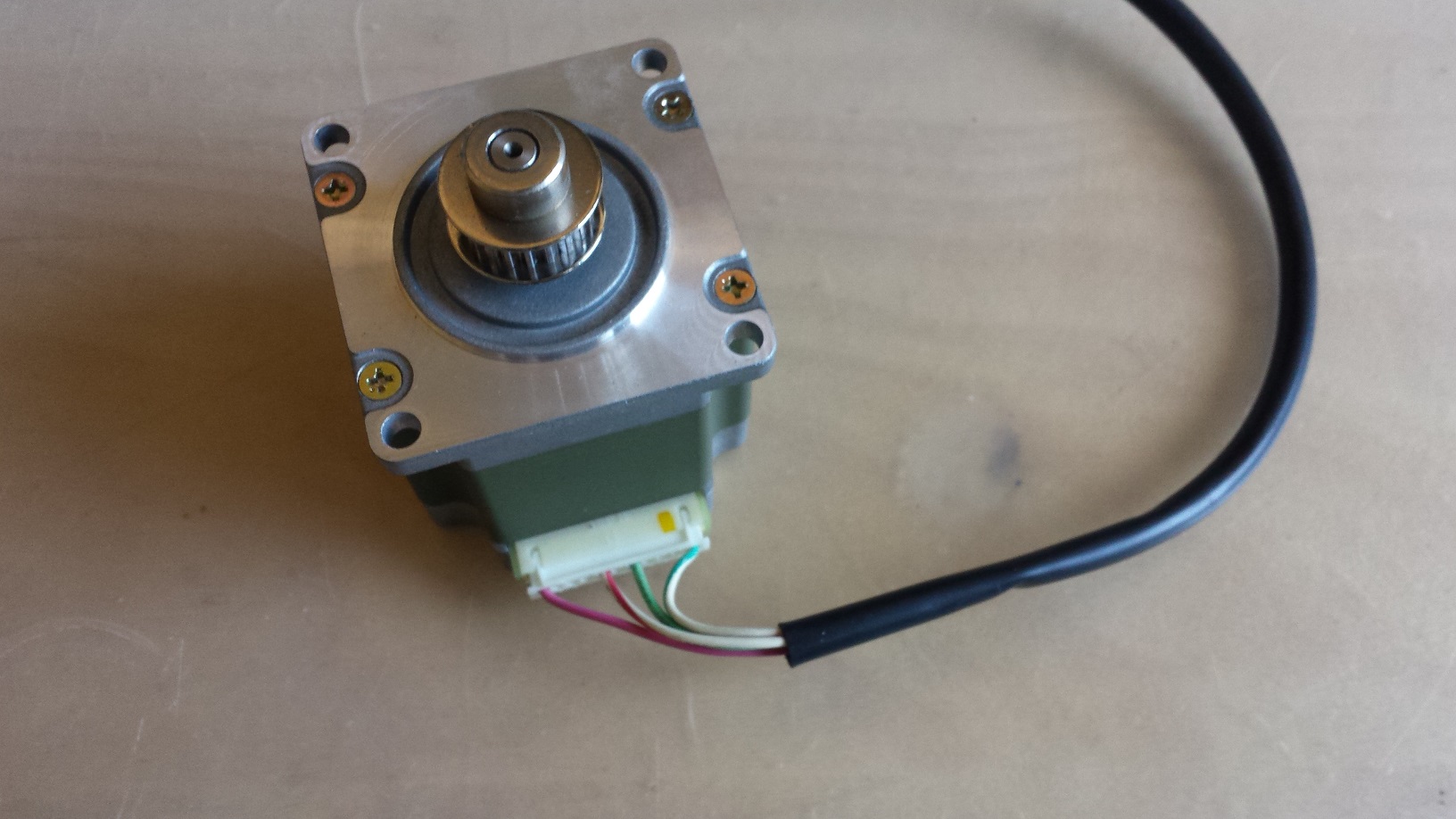

Habe den oben gezeigten Stepper Motor, der per Arduino gesteuert
werden soll. Also rechts/links rum, Geschwindigkeit usw.
Gibt es dafür was fertiges, was man direkt so nutzen kann?
Wenn ja, welchen Treiber brauche ich? (Shop-Link eventuell)
Achso, der Motor hat 3,7V und 2 Ampere.
Kann man schlecht auf dem Bild erkennen.
Und warum zeigst du es dann. Das einzig Wichtig ist nicht lesbar und wie
ein Schrittmotor aussieht, kann sich hier jeder ausreichend genau
vorstellen ;-)

Habe mich mal mit dem Teil auseinander gesetzt und gibt eine recht gut
zu verstehende englische Erklärung, wie man es mit einem Uno verbindet.
https://www.makerguides.com/drv8825-stepper-motor-driver-arduino-tutorial/
Soweit ist das alles klar.
Bloß bin ich bei der Strombegrenzug etwas unsicher.
Ich habe jetzt 2 Ampere, auf die ich den Treiber einstellen will.
Das heißt, ich baue das so auf, wie gezeigt, also ohne Motor dran.
Dann messe ich an der Schraube vom Poti und GND?
Und dann muss ich für 2 A auf 1 Volt stellen, wenn ich das richtig sehe?
Was ich aber nicht lese ist, wie ich die Spannung für den Motor
einstelle.
Es ist ja angegeben, dass man als Spannung für den Motor mindestens 8,2
Volt
braucht. Das ist aber doch mehr als das Doppelte des Motors, den ich
habe.
Was muss ich da machen?
von Teo D. (teoderix)
Stepper werden mit möglichst hoher Spannung betrieben, damit der Strom
in den Spulen möglichst schnell ansteigt.
Deiner? 24-36V sollten gut sein, mit 12V tu er's aber auch. Je mehr
Last/Beschleunigung, je mehr Spannung.... So im Groben und Ganzen. Bis
halt irgend was, wegen Überspannung abraucht.
von Michael B. (laberkopp)
Wenn du ihn ausnutzen willst, also etwas Drehmoment und Geschwindigkeit
erreichen willst, muss dein Treiber auf 2.8A eingestellt werden und
sollte mit 24V oder mehr laufen.
Weil die 2A des Motors rms sind, der Strom des Treibers aber peak und
weil mehr Spannung mehr Tempo erlaubt und nicht schadet.
Ein DRV8825 tut es also nicht. Ich nehm gern TB6600, die echten, deren
4.5A sind ausreichend, man kann 2.8A einstellen, es ist ja nicht so doll
wenn man auch direkt am Maximum arbeitet, lieber etwas Luft lassen.
von Wolfgang (Gast)
Wie willst du ohne Motor sinnvoll den Strom messen - außer vielleicht
den Kurzschlussstrom deiner Stromversorgung - falls die schwächer ist
als die Treiber vom Schrittmotor.
Ohne Motor funktioniert die Stromregelung nicht. Die Motorwicklungen
stellen die Induktivität für den Schaltregler dar.
