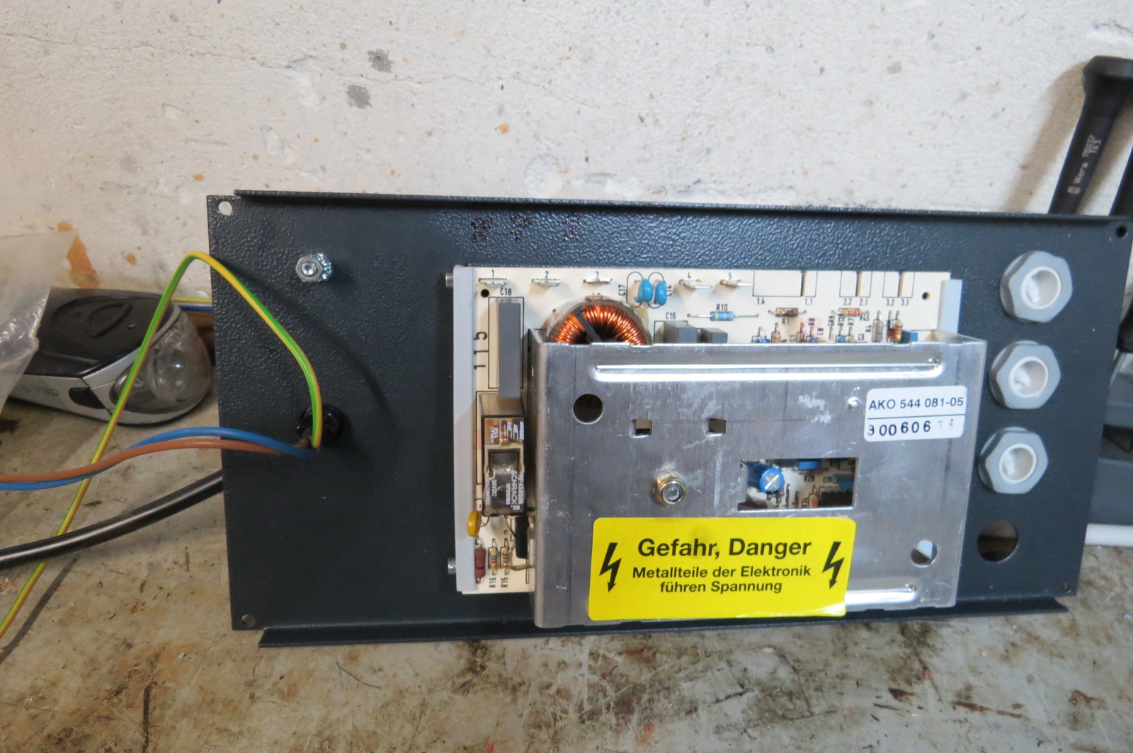

Reparatur der Steuerpatine
Gast #6638971
Hallo
Habe leider bei der Motorsteuerug einer Wabeco 1210, beim Messen der
Potentiometerspannung, einen Kutzschluss verursacht.
Kann man die Patine noch reparieren oder muss man Sie wegschmeissen.
Und wenn Reparatur wer.Steuerungs Platine AKO 544082.
Noch ne Frage, wie groß ist die Spannung am Potentiometer ,bei min und
bei max
damit dass nicht nochmal passiert
Uwe

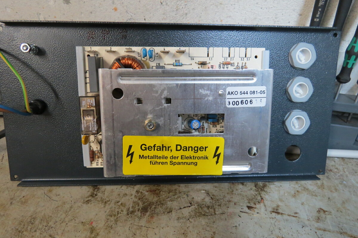

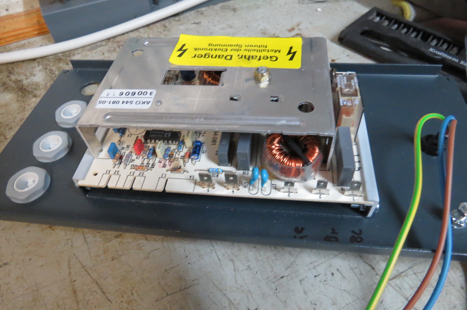

Hallo
Habe jetzt eine neue Steuerung an der Maschiene, die Software kann aber
nur Asynchron Motoren ansteuern. Um mir zu helfen, wollen Sie ein
Platine machen, die auch Kurzschussläufer anspricht. Dazu wollten Sie
die Spannung
wissen die bei min und max anliegt.
Und dann noch, es ist eine AKO 544081 Platine steh so drauf.
mfG
Uwe
Was soll dir das nützen, die Wabeco verwendet keinen Kurzschlussläufer
sondern einen Reihenschlussmotor (Waschmaschinenmotor mit
Tachogenerator).
Die können sich ja mal den Schaltplan deiner AKO 544081 oben ansehen.
Wenn man extern die Geschwindigkeit regeln will, muss man das galvanisch
getrennt machen. Beispielsweise per Optokoppler. Da auf Seiten der
Maschine ein 4.7k Widerstand vor einem 10uF Elko angeordnet ist, geht
das gut per PWM: Die relative Einschaltdauer der Sende-LED des
Optokopplers beeinflusst die Drehzahlvorgabe an Stelle des Potis, die
alte vorhandene Elektronik regelt dann den Motor entsprechend dem
Tachogenerator.
So kann jede simple Steuerung (Mach3, GRBL, linuxcnc) die
Drehzahlvorgabe für die Wabeco machen, dann wird deine teure Lösung das
auch können.

der Uwe
Danke für den Tip,bin doch nur Feinmechaniker und kein Elektroniker.
Habe ich wohl was durcheinander gebracht.
Aber danke für die vielen Antworten.
