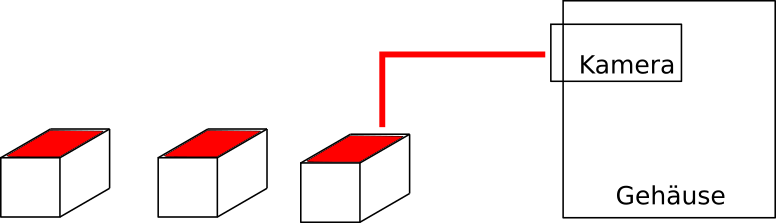

Guten Tag an das Forum und alle Mitlesenden.
Ich bin auf der Suche nach einer Kamera bzw. viel mehr einer
Kameraoptik, welche es ermöglicht Bilder um die Ecke aufzunehmen.
Besonders an meiner Anwendung ist, dass der Abstand von Bild zur Kamera
sehr gering ist, weshalb ich auch Softwarelösungen à la OpenCV nicht
scheue um die Bildverzerrung zu korrigieren.
Anbei eine kleine Skizze wie ich mir das vorstelle. Zu beachten ist,
dass die Skizze nicht maßstabsgetreu ist und das Gehäuse möglichst flach
sein soll. Also nach oben bauen geht leider nicht um den Kamerawinkel zu
optimieren. Die rote Fläche der Würfel soll erkannt werden. Spiegel etc.
sind keine Option.
Idealerweise würde eine Kamera ausreichen, um sämtliche Objekte neben
der Box in welcher die Kamera sitzt, aufzunehmen.
Letztlich suche ich eine Lösung um möglichst flache Kamerawinkel zu
realisieren. Reicht dazu eine Softwarelösung aus? Gibt es eventuell
schon Kameras für diesen Zweck (ich habe leider nichts finden können, da
mir eventuell das Stichwort dazu fehlt)?
Danke für kommende Antworten und Tipps.

Wenn der rote Strich ein Lichtstrahl sein soll... ums Eck bekommt man
ihn nur per Spiegel. Oder ueber Linsen, ich wuerde aber vermuten, dass
es dann zur Brechung kommt und dann die Varbanteile zueinander verzerrt
sind. Ob man das dann verrechnen kann, k.A.
Oder halt gerade raus fotografieren und das Bild (im unteren Bereich)
perspektifisch entzerren. Bleiben halt nur noch wenige Bildzeilen fuer
den interessanten Teil, ob das dann noch ausreichend aufgeloest ist? Und
die relevanten Bereiche sollten alle auf einer Ebene liegen.

Diese Rückspiegelkameras fürs Auto haben ja zwischen 150 und 170°
Bildwinkel
Wenn man die um so 5-15° hängend anordnet sollte man auch nach unten
schauen können. Aber die Teile sind alle für grössere Entfernungen
gebaut. Im Nahbereich wird man wenig erkennen können.

Zeige eine bemaßte Skizze deiner Geometrie und - da du die Kamera
anscheinend schon hast - nenne auch gleich deren Daten (Chipabmessungen,
Auflagemaß?).
Mit weich gespültem Bauchgefühl ist in der Optik wenik zu holen.

Auch wenn das hier ein Forum für alternative Naturgesetze ist, so leicht
kommt man an optischen Gesetzen nicht vorbei: wenn man einen Quader von
der Seite sieht und nur so ein bisschen von der Oberseite kann keine
Entzerrungssoftware daraus eine Ansicht von oben machen. Ein
Tilt-Shift-Objektiv das fast 90 Grad nach der Seite sieht gibt es
sowieso nicht, wie soll denn da der Strahlengang sein? Von ganz links
bis zur Frontlinse und dann plötzlich nach oben zum Bildsensor? Oder
nach den Linsen wieder 80 Grad nach rechts und streifend auf den Sensor?
Das Vorhaben missachtet die Optik so extrem dass sowieso nichts dabei
herauskommen kann, aber wahrscheinlich handelt es sich eh nur um einen
Scherz. Allerdings keinen guten. Dafür spricht auch das unbegründete
Verbot von Spiegeln.
