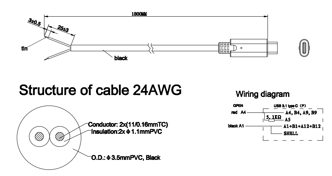

In meinem BMW existiert unter der Mittelarmlehne eine USB-C Buchse. Ich
möchte diese Buchse als 5V-Spannungsquelle für meinen Toröffner
benutzen. Leider erhalte ich keine Spannung an dieser Buchse. Ich habe
dazu extra das USB-C-Kabel von Conrad verwendet (Art. 1587128); dieses
hat einen 5 kOhm Widerstand mit eingebaut, vgl. Beilage. Als Test habe
ich mal eine LED mit 150R Widerstand angeschlossen, aber ohne Erfolg.
Schliesse ich dieses Kabel mit LED z.B. an einem Apple 22W-Ladegerät an,
blinkt die LED, d.h. das Ladegerät liefert anscheinend eine pulsierende
Spannung. Das interessiert hier nicht weiter, es zeigt aber, dass das
Kabel und die LED korrekt funktionieren.
Wie schaffe ich es nun, dieser Buchse im Auto 5 Volt zu entlocken?
Benötigen tue ich nur 100 mA, und das sollte ja kein Problem sein?
Danke für Eure Tipps!
Dieter

Nach etwas Studium über die Stromversorgung in einem USBC-Kreis habe ich
den Fehler beheben können: Der Widerstand von 5.1k muss nach GND und
nicht nach VBUS gehen. Das ist nur dann notwendig, wenn das Kabel als
Powerversorger von einem Netzteil kommt. Ich musste es jedoch als
Power-Bezüger konfigurieren!!
Habe das unter der Lupe mit einem Mikrolötkolben so vorgenommen und dann
den Stecker neu vergossen. Und schon liefert mir BMW die Spannung!
Ref:https://forum.digikey.com/t/simple-w...to-3a-15w/7016 und
https://de.wikipedia.org/wiki/USB-C
Thema kann geschlossen werden.
