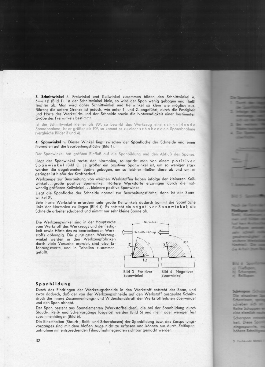

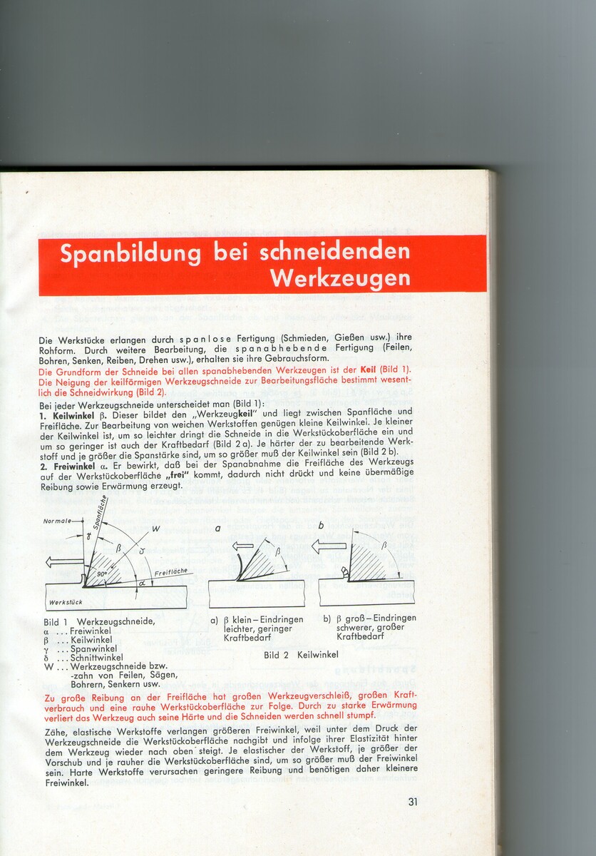

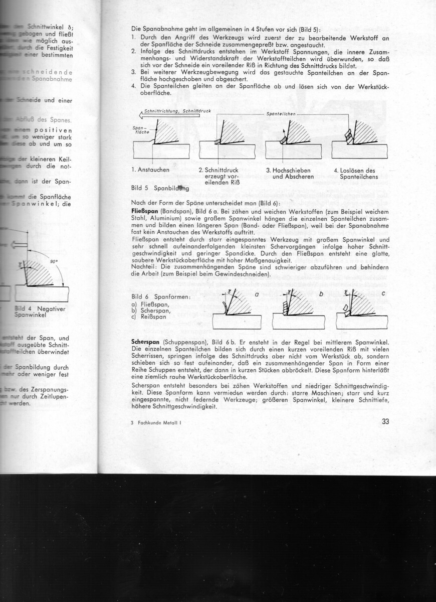

Bernhard _. schrieb: > mein "Fachkunde Metall" wiederentdeckt. Dieses hier? Printed 1971, stammt noch aus meiner HTL für Nachrichtentechnik...
