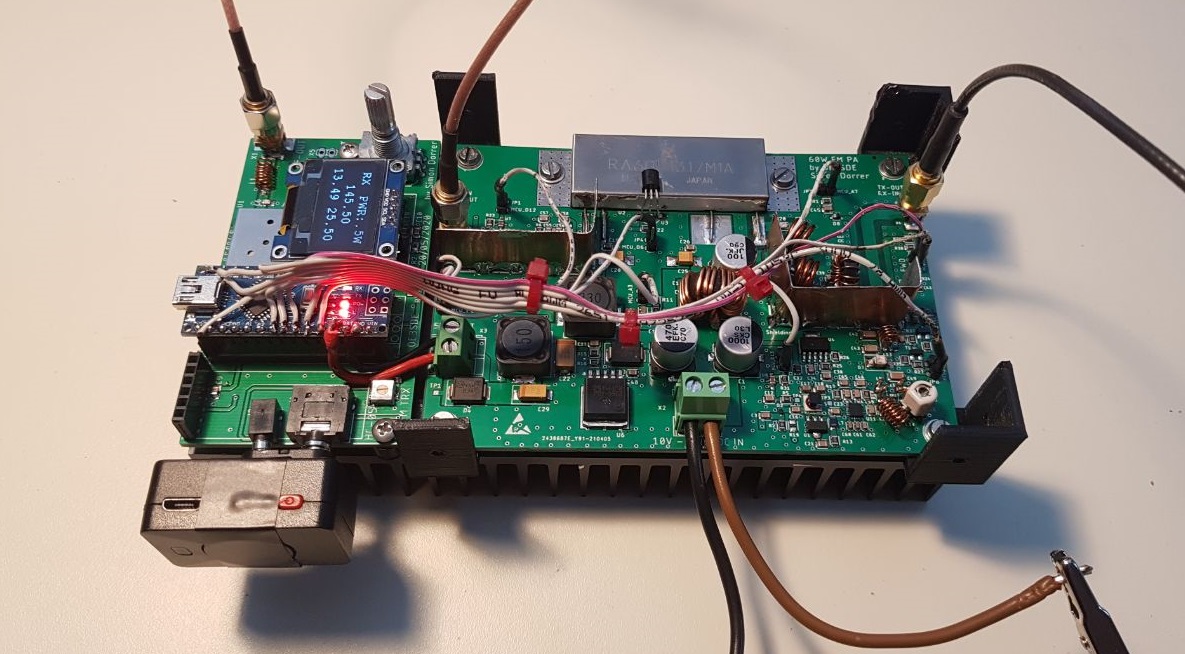

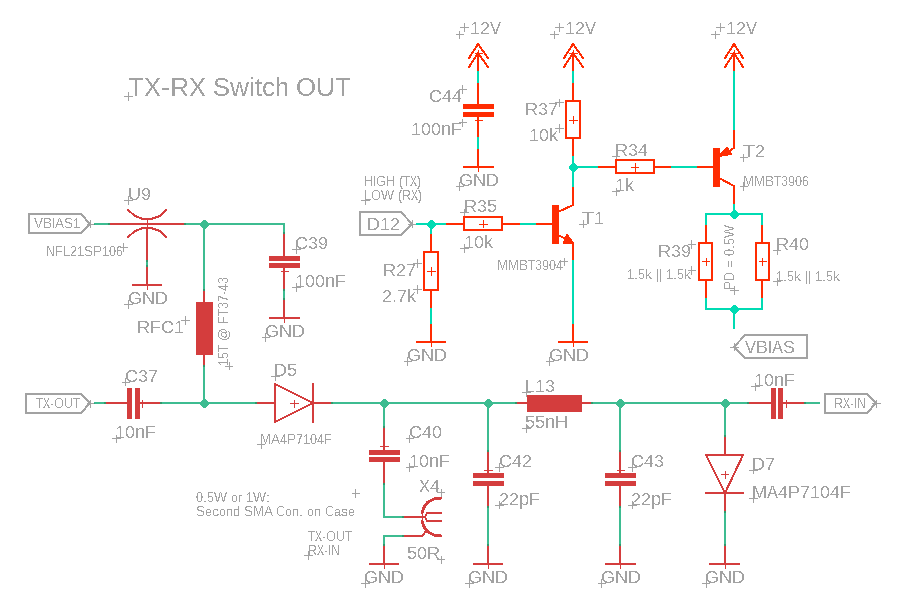

Hallo! ;)

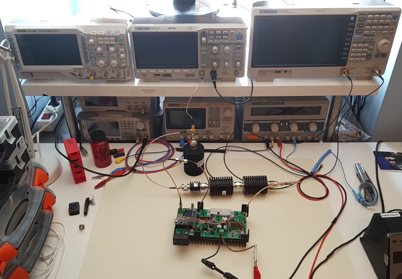

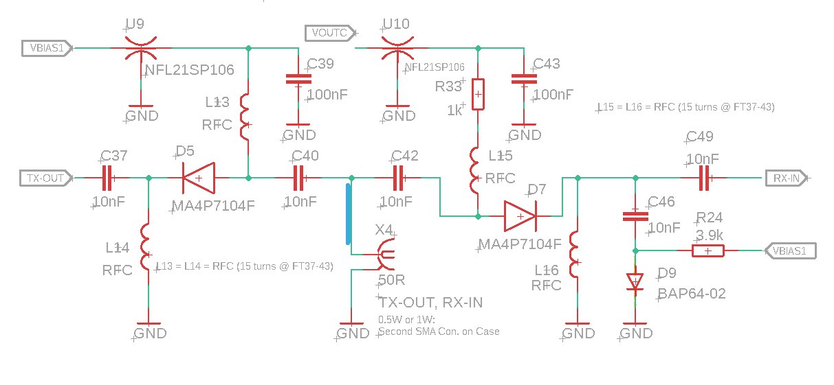

Anbei meine PIN Dioden TX/RX-Switch Schaltung. Die Schaltung wird für
das 2m Band (144MHz - FM) und einer Leistung von ca. 60W verwendet.
Grundsätzlich funktioniert die Schaltung auch ohne Probleme. Nur leider
wird im TX-Betrieb bei einer Sendeleistung von ca. 10W die Diode D7 sehr
heiß und der SWR verschlechtert sich extrem.
Soweit ich PIN Dioden verstanden habe, sollte diese Schaltung
grundsätzlich auch für höhere Leistungen funktionieren. Insbesondere
weil die "MA4P7104F" Pin Diode die reverse voltage auch aushalten
sollte?
Hier das Datenblatt:
https://cdn.macom.com/datasheets/ma4p-melf-hipax-series.pdf
Bias Spannungslevels sind GND und 5V, je nach RX / TX Mode.
Oder ist diese Diode doch zu schwach? Welche könnte ich stattdessen
verwenden?
Mein Design habe ich stark an die Guideline von Infineon gehalten:
https://www.infineon.com/dgdl/Infineon-AN_1809_PL32_1810_172154_PIN%20diodes%20in%20RF%20sw%20applications-AN-v01_00-EN.pdf?fileId=5546d46265f064ff016643e2bc241042
Dieser TX/RX-Switch ist das letzte Puzzle meiner FM PA und bin aktuell
mit meinem Latein am Ende. Was mir noch einfällt, wäre eine negative
Bias Spannung, aber die möchte ich eigentlich vermeiden.
Notfalls muss ich halt wieder auf Relais umsteigen, wollte halt mal was
neues ausprobieren ;)
Ich bin für jeden Input dankbar.
Danke und LG!
OE3SDE, Simon
von Hp M. (nachtmix)
Simon D. schrieb:
> Nur leider
Wieviel Sperrspannung gibst du ihr denn?
Denk dran, dass die HF-Spitzenspannung dort bei schlechter
Antennenanpassung auch deutlich höher als 77V sein kann.
Auch wenn  pin-Dioden bei der Arbeitsfrequenz ohmsches Verhalten zeigen,
so können sie doch durch Selbstgleichrichtung in den leitenden Zustand
geraten.

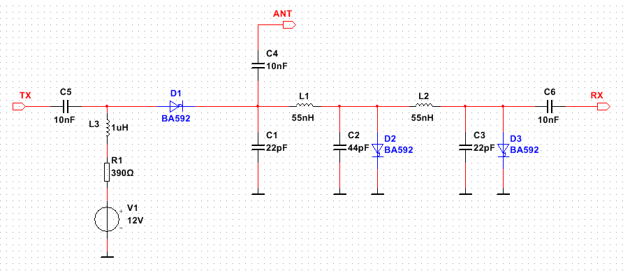

von argos (Gast)
> sollte?
> verwenden?
Die Diode ist für den TX-Zweig OK, für den RX-Zweig etwas
überdimensioniert. Die Infineon Richtlinie verschweigt leider die
notwendige, negative Sperrspannung für die RX-Diode. 60W an 50 Ohm
wären rund 78V Spitze. Damit die RX-Diode während des Sendebetriebes
hochohmig ist, muss diese mit einer entsprechend hohen, negativen
Biasspannung gesperrt werden.
Eine sowohl effizientere als auch praktischere Schaltung besteht aus 2 x
Lambda/4 Leitungen aus konzentrierten Bauelementen im Empfangszweig, die
mit jeweils einer PIN-Shuntdiode versehen sind und durch den Biasstrom
der TX-Diode kurzgeschlossen werden. Im RX-Betrieb wird kein Biasstrom
benötigt.

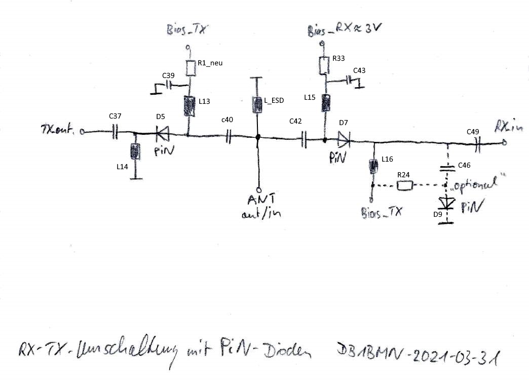

Ich würde übrigens am Koaxanschluss noch eine Drossel nach Masse
vorsehen, damit C40 und C42 nicht durch ESD beschädigt werden.
von Simon D. (simi1505)
argos schrieb:
> Die Infineon Richtlinie verschweigt leider die notwendige, negative
> Sperrspannung für die RX-Diode. 60W an 50 Ohm wären rund 78V Spitze.
Ich glaube das liegt daran, dass Infineon hier mit mW arbeitet. Da ist
wohl keine Sperrspannung nötig.
Welche Diode würdest du im RX Betrieb verwenden?
> benötigt.
Hast du hierfür einen genaueren Schaltplan? Kommt diese Schaltung ohne
negative Sperrspannung aus?
Falls ich da auch negative Spannung brauche, gibt es eine einfach
Variante aus 13.6V diese zu erzeugen? Da werde ich wohl zusätzliche
Voltage Pumps, Voltage Doubler ICs benötigen?
Also ist die Faustregel: Spitzenspannung der HF muss der DC
Sperrspannung entsprechen?
Danke schonmal!
von Marek N. (Gast)
ich habe keine praktische Erfahrung mit PiN-Dioden sondern kenne nur die
Grundlagen, aber ich würde es so ausporbieren:
Die positive Bias_TX-Spannung (eigentlich in Durchlassrichtung ein
Bias-Strom) steuert beim Senden D5 über die Anode auf und führt die HF
zur Antenne.
Gleichzeitig wird auch die Kathode von D7 positiv vorgespannt, wodurch
die Diode die HF vom Empfänger sperrt. Mit D9 kann ja weiter der
Empfängereingang kurzgeschlossen werden.
Es muss gelten Bias_TX > Bias_RX
Beim Empfangen geht Bias_TX auf 0 V und sperrt D5.
D7 wird über die kleine Bias_RX-Spannung leitend gemacht.
Kann man mit Sicherheit noch optimieren: Wahl von Bias_RX so, dass
geringe Intermodulationen minimiert werden, evtl. D5 über L14 auch mit
Bias_RX vorspannen beim Empfangen etc...
Beste Grüße, Marek
Hallo Marek!
Danke für deinen tollen Input! Ich werde es mal probieren, vorallem weil
ich da nicht viel ändern muss. L16 mit VBias1 verbinden und VBias1 häng
ich auf 13.6V und nicht 5V (wird sowieso mit einem Transistor für mehr
Strom geschaltet).
Welchen Strom würdet ihr mit den Widerständen bei 60W und 144MHz bei
meinen PIN-Dioden einstellen?

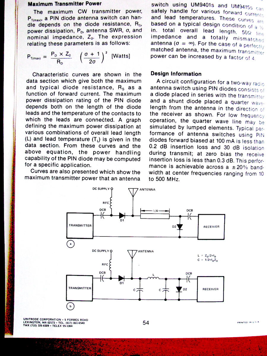

von Michael M. (michaelm)
Dann von mir auch noch etwas: Anhang aus einer
Unitrode-Applikationsschrift (es gibt noch einige Seiten mehr, wenn
Bedarf besteht, muss ich aber erst scannen).
Vielleicht hilft's ja weiter.
Michael
von Phasenschieber S. (Gast)
Danke Michael M.
Wenn heute Abend wieder nichts im TV kommt, ziehe ich mir das rein, das
braucht eine Weile. 😊

Widerstand verursacht.
Das betrifft bei deiner Schaltung aber die D5.
D7 darf im Sendebetrieb niemals niederohmig werden, sonst zerreisst es
dir den Empfänger bzw. die kleine pin-Diode D9.
Du hast aber das Problem, dass die Diode D7 heiß wird, die eigentlich
gesperrt sein sollte.
Das kann nur bedeuten, dass die Vorspannung nicht hoch genug ist, und
die Diode durch Selbstgleichrichtung und geringen Flußstrom in einen
(relativ hochohmig) leitenden Zustand kommt.
Damit D7 nicht leitend wird, benötigt sie eine DC Sperrspannung von
mindestens der HF-Spitzenspannung. Wegen stehender Wellen auf der
Leitung können das weitaus mehr als die theoretischen 77V bei 60W
werden. Du solltest da ruhig 200V Sperrspannung anlegen.
Weil bei dir offenbar D7 und D9 gleichzeitig leiten, hast du einen
HF-Kurzschluss am Ausgang der Schaltung und daraus resultiert auch das
miese SWR.
Abhilfe schafft eine ausreichend hohe Sperrspannung für D7 oder eben
eine bereits erwähnte Schaltungsänderung, bei der im Sendebetrieb die
pin-Diode am Ende einer lambda/4 Leitung die zum Empfänger führende HF
kurzschliesst, wodurch der Eingang der Leitung hochohmig wird.
Dieses Verfahren ist das Gebräuchlichere und wird z.B. bei Radaranlagen
mit ihren hohen Impulsleistungen benutzt.
Auch kommt man dann mit geringeren Schaltspannungen -u.U. sogar ohne-
aus, weil die Dioden ja keine hohen HF-Spannungen sehen.

Probier mal, ob sich die Verhältnisse verbessern, wenn du R33 mit einer
gewöhnlichen Gleichrichterdiode in Reihe schaltest, sodass kein
Rückstrom durch den Gleichrichtereffekt der D7 auftreten kann.
Die 10nF Kondensatoren sind eigentlich viel zu groß für UKW und
wahrscheinlich haten sie auch die hohen Gleichspannungen nicht aus.
Genau das Problem vermeidet das von mir w.o. verlinkte Design, in dem
der RX-Eingang mit der PIN-Diode geshuntet wird. Erkauft wird das mit
dem "Nachteil", dass bei 60 W (ca. +48 dBm) Sendeleistung immer noch ca.
+18 dBm am RX-Eingang liegen. Die könnte man mit einer zweiten PIN-Diode
(D9) evtl. noch mindern.
Michael

Die 18dBm wären kein Problem, ich habe hinten nach noch einen BPF, einen
variablen Dämpfer und einen PGA-103, welche alle im TX-Betrieb auf volle
Dämpfung gestellt werden!
Ich probier nachher mal deine Variante aus. Sollte das nicht reichen,
muss ich halt ein Lambda/4 Stück in LC-PI Topologie einbauen.
Breitbandig muss der Schalter sowieso nicht sein, da die PA nur das 2m
Band unterstützt.

von argos (Gast)
Das Prinzipschaltbild mit 2 x Lambda/4 Leitungen und hoher Isolation ist
im Anhang zu sehen. Eine Biasspannung (12V o.ä.) wird nur beim Senden
benötigt. Falls der RX-Pfad auch etwas Leistung abkann und eine
niederohmige Shuntdiode eingesetzt wird, reicht auch eine einzelne
Lambda/4 Leitung aus.
Min. 50mA sollten durch die MA4P7104 schon fließen. Die Diode hat bei
diesem Strom rund 0,4 Ohm. Die Leistung die die Diode als Wärme abführen
muss, lässt sich über den Gleich- und Wechselstrom (bei Pout=60W)
ermitteln.
Ok, das mit den 12V vorspannen funktioniert zwar besser, aber an die 60W
komme ich da weit nicht heran. Deshalb werde ich das ganze mit der
Lambda / 4 Methode probieren. Danke argos für die Schaltung, werde die
mal als Vorlage nehmen.
Ich hätte noch BAP64-02 PIN Dioden über, die könnte ich ja eigentlich
auch anstatt der MA4 im RX Zweig verwenden oder? Aufgrund des Lambda / 4
Stücks bekommt die ja fast keine Leistung ab oder? Ist nämlich auch
preislich dann ein riesen Unterschied!
Weiters wäre interessant wie viel HF dann über L13 fließt? Der
Draht-Querschnitt von den LC Ausgangsfiltern meiner PA beträgt gerade
1.1mm. Die benötige ich hier ja ebenfalls nicht oder? Reichen da 0.5mm?
Anbei meine vorläufige Schaltung die ich aufbauen würde, sollte so
passen oder?
TX: 5V
RX: GND
Danke euch allen für die zahlreiche Hilfe!
von argos (Gast)
Die notwendige min. Sperrspannung hängt von der Sendefrequenz, der
Breite der intrinsischen Schicht und der Höhe der HF-Spannung ab, 12V
sind jedoch für 60W Sendeleistung definitiv zu wenig.
Das lässt sich leicht überprüfen. Die BAP64-02 hat bei 50mA ca. 0,8 Ohm.
Die Lambda/4 Leitung transformiert diesen Widerstand auf 3,125 kOhm. Am
Eingang der Leitung liegen im Sendefall 55V an, d.h. die Diode wird mit
55²/3,125k = 0,97W beaufschlagt. Mit 2 Dioden parallel (auf möglichst
gleiche Daten achten) und dem doppelten Biasstrom (100mA) wären es je
Diode nur noch etwa 0,24W.  Eine Alternative wäre z.B. die BA591 (0,3
Ohm @ 50mA, Pmax=0,5W).
Die Isolationseigenschaften der kurzgeschlossenen Lambda/4 Leitung lässt
sich über ein einfaches Ersatzschaltbild ermitteln (s. Anhang). Mit
einer BAP64-02 @ 50mA bekommt der Empfänger, von den 47,8dBm des
Senders, rund 12dBm ab. Mit zwei Shuntdioden und 100mA Biasstrom sind es
6dB weniger.
Im Sendebetrieb bildet L13 mit C42 einen Schwingkreis. Mit einer
angenommenen Spulengüte von 100 @ 145MHz und vernachlässigbaren
Verlusten in C42 und der PIN-Diode, liegt der Resonanzwiderstand bei
etwa 5 kOhm. Mit 55V HF am Schwingkreis werden damit 600mW in der Spule
verheizt. Eine Luftspule aus 0,5mm CuL-Draht sollte das aushalten
können.
> passen oder?
> TX: 5V
> RX: GND
Der Biasstrom ist mit ~28mA recht gering. Hat das einen bestimmten
Grund?
Das ist keine Naturkonstante sondern hängt von der Impedanz Z0 der
lambda/4 Leitung ab.
Es gilt:  Zin/Z0 = Z0/Zout oder anders geschrieben : Z0^2 = Zin * Zout
Deshalb kannst du z.B. mit einer 50 Ohm Leitung eine 50 Ohm Impedanz
nicht auf einen anderen Wert transformieren.
von argos (Gast)
Was ist an einer 50 Ohm Leitung, mit _0,8 Ohm_ Abschluß, unklar?

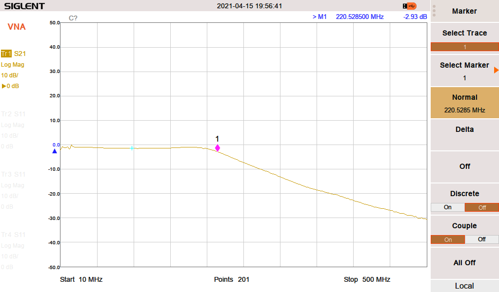

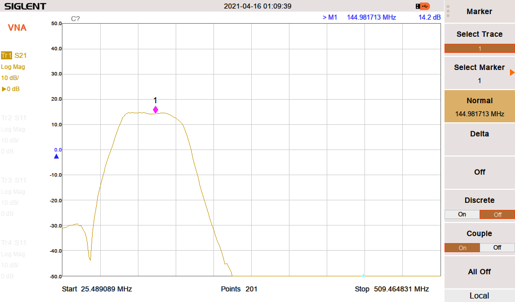

Hallo Alle!
Ich melde mich mit einem Update:

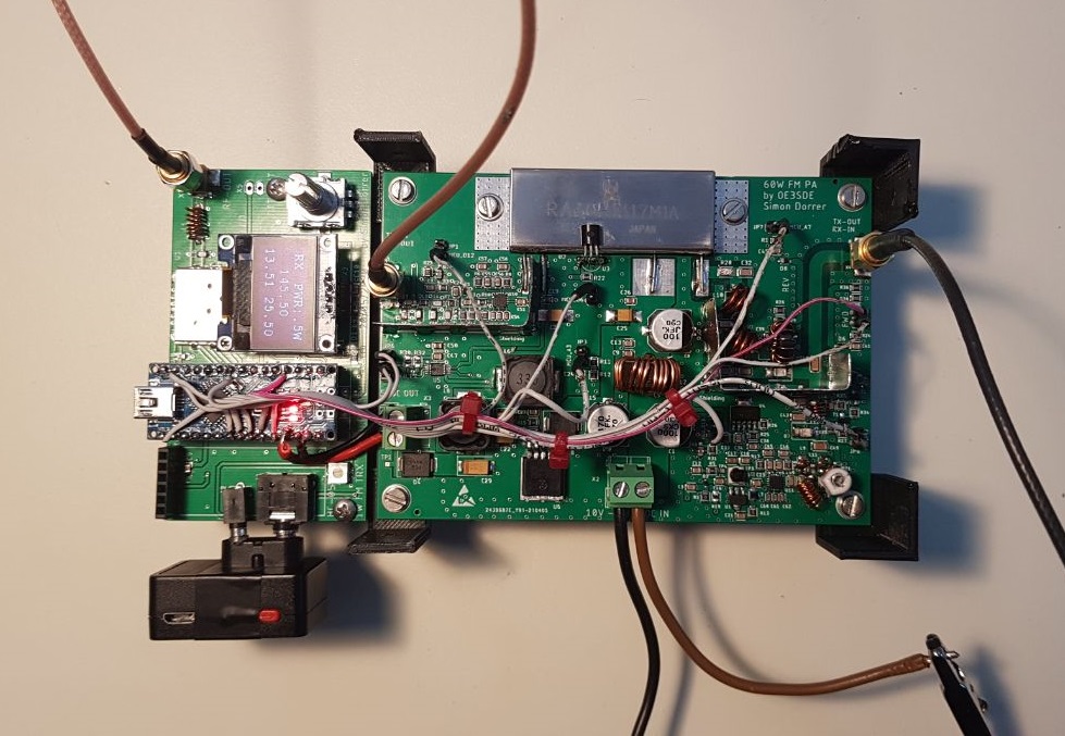

Aktuell ist der Biasstrom auf ca. 89mA eingestellt (im Laufe der Tests
erhöht). Über die Widerstände fallen ca. 11.4V bei 13.6V Versorgung ab,
also über die RX-Diode fällt im TX Betrieb eine Spannung von ca. 2.2V
ab.
Nun was funktioniert (nicht)?

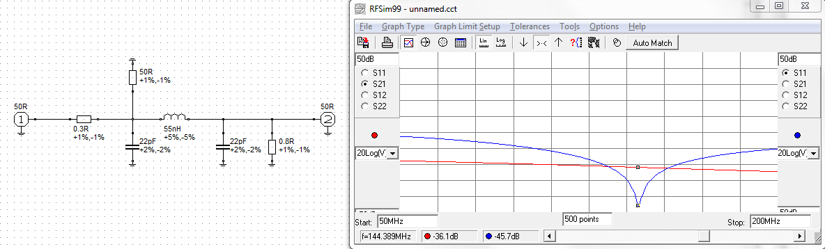

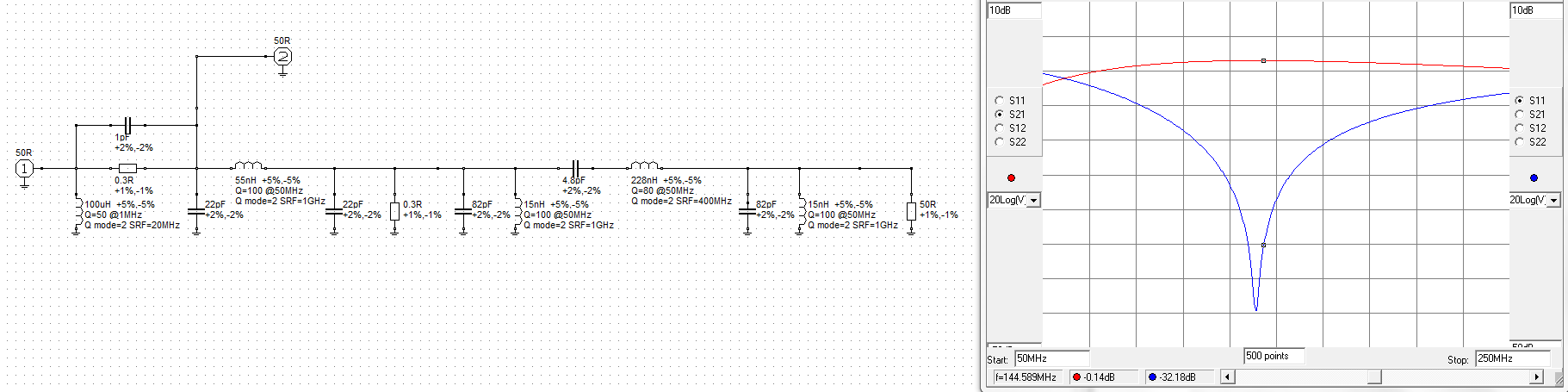

+) Das Lambda/4 Stück habe ich mit 22pF und einer selbstgewickelten
Luftspule (55nH) aufgebaut. Die TF davon seht ihr im Anhang. Ich habe
das mal simuliert und da sollte bei 220MHz die -3dB Grenzfrequenz liegen
und das tut sie auch. Sollte eigentlich passen oder?

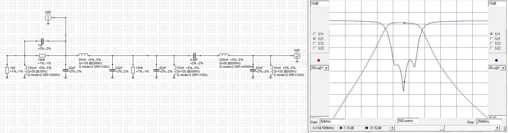

+) Der RX-Path sieht in Kombination mit dem Lamda/4 Stück super aus und
funktioniert einwandfrei (siehe ebenfalls Anhang).

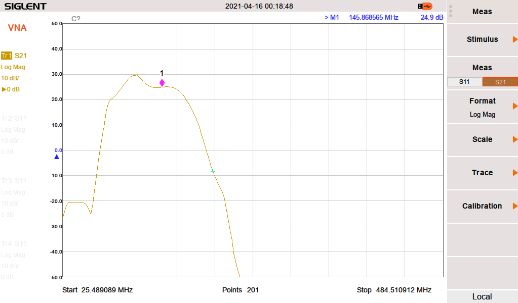

+/-) Beim TX-Path hat sich auch nicht viel verändert. Im Anhang gibt es
ein Bild mit dem alten TRX (old) und dem Neuen. Lediglich der "Peak" hat
sich etwas vergrößert. Komischerweise lässt sich der nicht verschieben,
egal wie ich das Lambda/4 Stück verändere. Mich wundert dieses Verhalten
eigentlich. Normalerweise sollte die TF bei 144MHz ja sehr schmalbandig
sein und dort dieser Peak sitzen, da nur hier die Funktion mit dem
Lambda/4 Stück gegeben ist (RX Diode schließt C43 kurz und L13 mit C42
sind ein parallel Schwingkreis). Anfangs dachte ich, dass mein Lambda/4
Stück zu ungenau ist, aber der Peak lässt sich nicht verschieben (egal
wie ich das Lambda/4 Stück verändere) und war in der vorherigen TRX
Variante auch schon leicht ersichtlich. Der Peak liegt bei ca. 110MHz.
-) Mein größtes Problem ist aber, dass die TX-Diode im TX-Mode bei
größeren Leistungen wieder extrem heiß wird (und das noch bei 88mA
Biasstrom). Die RX-Diode wird zwar auch heiß, aber nicht so schnell und
sollte ein QSO überleben (trotzdem nicht ideal).
Mit den kleinen Leistungen vom VNA bleibt natürlich alles kalt, was mir
am Ende des Tages aber leider nichts bringt.
Leider kann ich die Frequenz beim Peak nicht testen und schauen, ob da
die Dioden kalt bleiben, weil mein Pre-Amp. nicht tiefer als 134MHz
kommt.
Habt ihr noch irgendwelche Vorschläge was ich ausprobieren könnte?
Danke schonmal im voraus!
OE3SDE

von Ralph B. (rberres)
das von dir genannte Lambda/viertel Stück ist aber keine Lambda/viertel
Leitung sonden ein Tiefpass dritter Ordnung.
Ein Lambda/viertel Leitung ist aber eher ein Schwingkreis genauer gesagt
eine Laufzeitleitung. Es transformiert einen Leerlauf in einen
Kurzschuss und umgekehrt.
Wenn Bias Strom fliest schließt die Diode am Rx-Ausgang den Ausgang
kurz. Dieser Kurzschluss erscheint am TX-RX Port als Widerstand weit im
Kiloohmbereich und stört dann beim senden nicht mehr.
D5 könnte man ebenfalls durch eine Lambda/viertel Leitung ersetzen und
den Tx Port während des Empfanges über eine Diode kurzschließen.
Die Lambda/viertel Leitung besteht aus einen Stück Koaxkabel, dessen
Länge eben Lambda/Viertel mal dem Verkürzungsfaktor ( bei RG58 0,66 )
der Betriebsfrequenz lang ist.
Nur wenn diese Leitungen die exakte Länge haben, wird ein Kurschluss auf
der einen Seite zu einen Leerlauf auf der anderen Seite des Kabels
transformiert.
Ralph Berres
> kurz.
Genau und somit auch C43, damit entsteht dein genannter Schwingkreis mit
L13 und C42.
Im RX-Betrieb (kein Biasstrom) ist es ein TPF, im TX-Betrieb (mit
Biasstrom) ist es ein Schwingkreis und somit ein Lambda/4 Transformator.
Das wird in der Praxis oft so gebaut, da eine RG58 Leitung für 144MHz
(2m Band) so lang wäre.

auch wenn der physische L/4-Kreis die beste Lösung ist, muss es
anscheinend auch mit konzentrierten Elementen gehen. Im Anhang dazu ein
Schaltbild-Auszug eines 2m-Mobilgerätes mit 45 W TX-Leistung.
Michael
> L13 und C42.
stimmt ist die Frage wie hoch die Güte und damit der Resonanzwiderstand
ist.
Vor allem wie frequenzstabil ist der Schwingkreis?
Jedenfalls ist es nicht gut das über D5 die ganze Sendeleistung fließt.
Hier sollte man auf jeden Fall auch ein Lambda/viertel Transformator
vorsehen. Auch wenn das ganze nur funktioniert, wenn die Antenne 50 Ohm
hat.
Ansonsten werden die Blindanteile in den Sender transformiert.
Ralph Berres
Moin Ralph,
Ralph B. schrieb:
> ...Jedenfalls ist es nicht gut das über D5 die ganze Sendeleistung fließt. ....
Wie sollte man das sonst (außer per Relais) lösen? Irgendwie muss die
Leistung ja zur Antenne kommen und im RX-Fall das Signal nicht in die PA
fließen...?
Michael
> fließen...?
In dem man im Senderzweig auch eine Lambda/viertel Leitung wie im
Empfänger vorsieht, und im Empfangsfall mit einer Diode den
Senderausgang kurzschließt. Nur muss die Sperrspannung im Senderfall an
der Diode hoch genug sein, damit die Diode nicht in den Scheitelpunkten
der HF leitend wird. Aber wenigstens fließt keine HF Leistung über die
Diode.
Bei hohen Senderleistung reden wir dann von einer Gleichspannung von
einigen 10 Volt bis über 100V bei 100W Leistung. Hier würde ich dann in
der Tat ein Koaxrelais den Vorzug geben.
Ralph Berres
> Diode.
Wenn du ganz am Anfang dieses Beitrages schaust, siehst du meine erste
Schaltung. Dort war diese Sperrspannung ein Problem. Deshalb habe ich
nun diese Variante probiert, welche eigentlich problemlos funktionieren
sollte...
Naja, PIN-Dioden können einiges an Leistung schalten, weil sie so hohe
Spannungen aushalten. Man muss halt den Biasstrom erhöhen, um den Rs zu
verkleinern, damit die Pd klein genug ist.
PIN-Dioden werden auch für kW PAs verwendet. Für meine 60W sollte das
also kein Problem sein.
Ralph B. schrieb:
>> fließen...?
Nun ja, das kann man so -d.h. mit L/4-Kreisen- lösen, jedoch ist Simons
Ziel wohl ein recht kompaktes Design ( ohne Relais). Da sind 2 Stck.
L/4-Kreise aus Kabelstücken (selbst dünnem) vergleichsweise schon
erheblich platzraubend.
Es wird ja kommerziell auch mit konzentr. Bauteilen gemacht, wie mein
Schaltbild-Auszug (TW4100E) zeigt, und die dort verwendete PIN-Diode ist
(lt. Hersteller Unitrode) bis zu ca. 100 W (entspr. Up = 100 V)
einsetzbar.
Michael
von argos (Gast)
Ja, ist OK. Die Rückflussdämpfung muss im 2m Band am größten sein.
Im Anhang siehst du ein Ersatzschaltbild mit zugehörigem Amplitudengang.
So ähnlich müsste es auch am VNA aussehen. Die Rückflussdämpfung, sowohl
am Antennenport als auch am RX-Port, ist im 2m Band auch gut.
> Biasstrom).
Die Diode hat bei 88mA einen Serienwiderstand von nur etwa 0,3 Ohm und
laut DB einen geringen Wärmewiderstand. Etwas Wärme lässt sich zwar
nicht vermeiden aber "extrem heiß" ist nicht akzeptabel.
Messe mal die Durchgangs- und Rückflußdämpfung des Umschalters im
TX-Betrieb mit dem VNA und vergleiche mit dem Ersatzschaltbild (s.
Anhang).
Wieviel Leistung die RX-Diode in Wärme umsetzt, habe ich weiter oben
gezeigt. Bei 0,3 Ohm @ 88mA ist das nicht viel und heiß darf diese
normalerweise auch nicht werden, insbesondere auch weil die Diode über
die Massefläche gekühlt wird.

Der Peak ist wohl ein Artefakt des BP-Filters 3. Ordnung aus dem
RX-Zweig. Über den Längskreis (5,3pF/228nH) lässt sich der Frequenzgang
geradebiegen.
Wirf auch mal ein Auge auf die Bias-Drossel L14 (FT37-43) und deren
Einfluß auf den TX-Pfad. Du hast sehr viele Windungen vorgesehen, d.h.
hohe Induktivität aber auch eine Resonanzfrequenz (weit) unterhalb des
2m Bandes, wodurch die Drossel im 2m Band leicht kapazitiv wirkt.

Rein nur die TX-Diode in Betrieb nehmen. Also Lambda/4 weggelötet und
ein RFC gegen GND, also ein SPST Switch. Den Biasstrom habe ich bis
300mA! variiert, aber selbst da wird die PIN-Diode extrem heiß. Ich kann
nicht mal 1s darauf greifen!
Vielleicht sind die beiden PIN-Dioden defekt und ich muss mal neue
bestellen? Nur von wo? Bei Mouser dauert das wieder > zwei Wochen :(
Außerdem habe ich probiert, die Funktion von der RX Diode manuell nach
zu bilden. Also den parallel Schwingkreis von mir eingelötet (natürlich
keine Verbindung zum RX Pfad) und da sieht die TX-TF genau gleich aus.
Also der RX-BPF sollte da keine Einwirkungen haben und die RX-Diode
macht was sie soll.
Vielleicht noch zum "Peak" in der TX-TF: Dieser Peak ist weg, wenn ich
die TX-Diode als SPST verwende, wie oben erklärt. Kann dann auch nicht
an der RFC liegen oder? Dann bleibt eigentlich wirklich nurmehr das
Lambda/4 Stück, aber da ändert sich der "Peak" nicht mit.. Das ist echt
komisch. Ich werde trotzdem mal die Windungen bei der RFC minimieren und
schauen was passiert.
Simon D. schrieb:
> Nachtrag: Ich meine natürlich, dass die 2.2V über beide Dioden abfallen.
> Also ca. 1V pro Diode. Das ist aber viel zu hoch oder? Das wären ca.
> 11Ohm pro Diode bei 88mA?
Was ich da geschrieben habe, war ja eigentlich Blödsinn oder? Ich kann
ja nicht einfach mit dem Voltmeter und dem Biasstrom die PIN-Diode
messen, da bekomme ich ja nur die forward voltage. Der serielle
Widerstand wird ja nur von der RF gesehen? Kann ich den irgendwie messen
und klarstellen, ob das wirklich diese 0.3R @ 100mA sind?

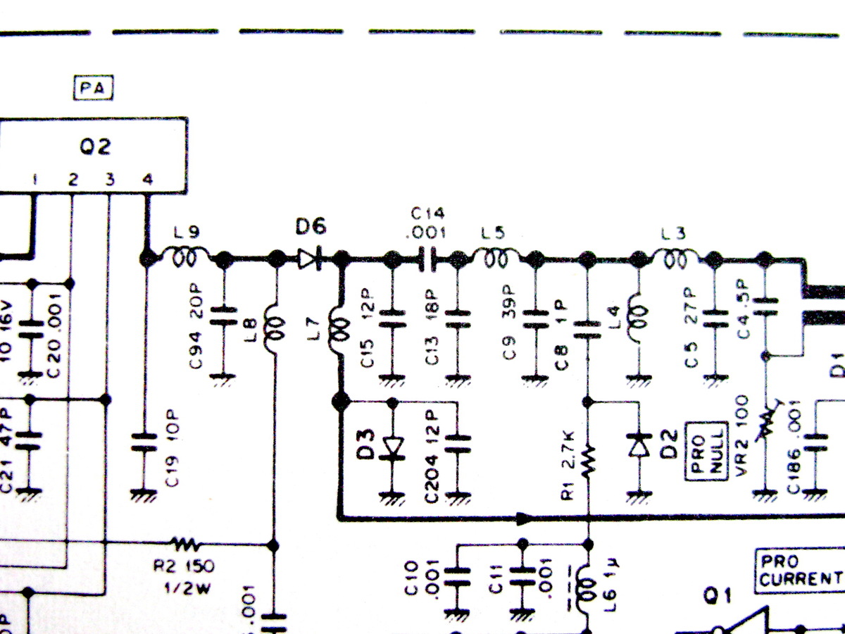

hier mal das Servicemanual vom Alinco DR590 Auf Seite 20 sind die
Endstufen samt RX-TX Umschaltung beschrieben. Vielleicht kann man sich
da ja was abkupfern.
Sorry für die Dateigröße.

Ok, ich bin der Teufel gewesen... ^^
Ich habe jetzt mit einem Infrarot Messgerät und dem Temperaturfühler
meines Fluke Multimeters die Temperatur nach einer Minute Dauersenden
gemessen. Die Dioden sind eh nur ca. 70°C warm...
Der Hinweis, dass ich an den Fingerspitzen nur die HF spüren könnte, hat
mir tatsächlich geholfen. Ich fühle mich jetzt eigentlich schon fast
etwas dämlich, aber an so etwas denkt man gar nicht, wenn man bis jetzt
eher mit kleineren HF Leistungen zu tun hatte. 60W hören sich vielleicht
wenig an, aber im HF Bereich kann das einem gleich mal verzweifeln
lassen.
Also danke für eure Hilfe. Die neue Schaltung hat von Anfang an
funktioniert, ich habe halt die Hitze falsch "gemessen"... Aber aus
Fehlern lernt man und dieser passiert kein zweites Mal ;)
Wem es interessiert:
Anbei ein paar Bilder vom finalen Aufbau meines 2m Transceivers. Jetzt
werden noch Software Bugs gefixt und ein Gehäuse 3D designed (zu Beginn
mal aus PLA, mal sehen, ob das irgendwann mal gefräst wird). Danach wird
ordentlich getestet.
Diese PA wurde für den SOTA (Summits On The Air) Betrieb designed und
ist somit mit einem Akku + Antenne leicht im Rucksack zu verstauen.
Ich habe übrigens noch vier halb bestückte PCBs (SMT Bestückung)
rumliegen. Falls wer Interesse daran gefunden hat, einfach melden:
https://www.oe3sde.com/Contact.html
