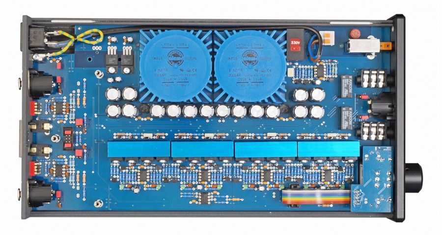

Ich habe jedoch auch schon öfter eine Mischform gefunden, ein SKI Gerät
bei dem nicht alle Teile geerdet sind sondern nur die die direkt mit der
Netzspannung in Verbindung stehen. Hier kann man es sehen, die
Bodenplatte und Rückseite sind mit PE verbunden, Frontplatte und Deckel
aber nicht.
https://www.hifi-regler.de/images_c/fm/products/violectric/violectric_hpa_v280_innenansicht.p1140x855.jpg
Das das sicher ist ist klar, wie soll an die Frontplatte Netzspannung
gelangen? Ich würde aber gerne wissen was die VDE Norm dazu sagt, kann
jemand weiterhelfen? Darf die Isolierplatte die Leiterplatte berühren?
Ich könnte mir bei starker Verschmutzung vorstellen das sich ein
Leitfähiger Film bildet der die Schutzisolierung aufhebt.

#6639895
Jan K. schrieb:
> Ich hatte gelernt, gibt es an einem Gerät das mit Netzspannung läuft
> berührbare Metallteile müssen sämtliche davon mit dem Schutzleiter
> verbunden werden.
Falsch!
Nur die berührbaren Metallteile, die im Fehlerfalle(!) gefährliche
Spannungen annehmen können(!) müssen mit dem Schutzleiter niederohmig
und dauerhaft verbunden sein.
Jan K. schrieb:
> ein Isolierabstand auf Leiterplatten von 3mm
> zwischen Netz und Schutzkleinspannung.
So etwas ist zulässig, wenn eine Isoliermaßnahme (Lötschutzmaske durch
geeigneten Lack/Folie) die vorgeschriebene Spannungsfestigkeit je nach
Überspannungskategorie und Verschmutzungsgrad sicher stellt.
Gast #6640107
https://dse-faq.elektronik-kompendium.de/dse-faq.htm#F.9.0
"Geräte, welche teilweise nach Schutzklasse II, jedoch auch teilweise
nach Schutzklasse I gebaut sind, werden als Schutzklasse I eingestuft."
Siehe BGI 5090, Ausgabe 2006, Kapitel 7.2 . Bei Schutzklasse I muss laut
DIN EN 61439-1 (VDE 0660-600-1):2012-06 8.4.3.2.2 nicht jede Schraube
geerdet werden: "Dies gilt entweder, wenn sie nicht großflächig berührt
oder mit der Hand umfasst werden können oder wenn sie klein (ungefähr 50
mm x 50 mm) oder so angeordnet sind dass ein Kontakt mit aktiven Teilen
ausgeschlossen ist."
etc.
