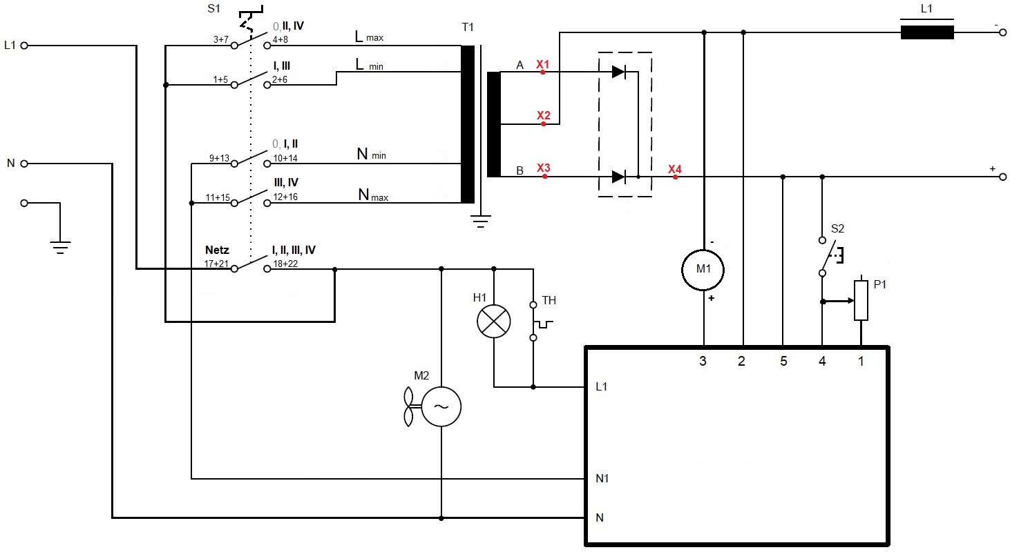

Hallo zusammen!
Ich habe ein 140A DC Schweißgerät. Da ich mich auch auch mal mit anderen
Drähten (Alu, div. Fülldrähte, ...) versuchen möchte, werde ich auch mal
mit AC schweißen müssen/wollen. Im Anhang ist der aktuelle Schaltplan
meines Gerätes (umgezeichnet vom Schwestermodell). Meint ihr, dass ich
einfach an X2 und X1 oder X3 abgreifen kann? Oder würde das wohl die
eine Spule durch die Belastung bei beiden Halbwellen zu sehr
beanspruchen? (Bei Abgriff X1-X3 hätte ich ja die doppelte Spannung)
 Wie sieht das mit der Drossel "L1" aus, sollte die bei "AC-Betrieb"
eher als Begrenzung drin bleiben oder wird die sich durch AC-Belastung
negativ auswirken?
Nicht mein Hauptanliegen, aber mal zu meinem Verständnis: Ich habe im
Plan die Stufenschalterstellungen einfach mal so benannt, dass die
höheren Stufen mehr Primärwicklungen bedeuten. Passt das wohl? Ich kann
mir irgendwie nicht so ganz erklären, wie dieser Trafo funktionieren
soll. Laut Typenschild haben die höheren Stufen nicht nur mehr Strom
sondern auch eine höhere Spannung. Wäre es nicht eigentlich so, dass ich
durch Änderung der der Wicklungen entweder mehr Spannung und weniger
Strom oder umgekehrt haben müsste?
Vielen Dank im Voraus
Gruß Casi

Es werden, wie Du schon richtig vermutest, für höhere Spannungen eine
geringere Anzahl an Primärwindungen beaufschlagt.
Über den Drahtvorschub und resultierende durchschnittliche
Lichtbogenlânge ergibt sich der höhere Schweißstrom.
Wenn das mit dem AC so einfach wäre würde es schon immer so gemacht...
Dir fehlt beim "AC-Schweißen" jegliche Drosselwirkung und das wird
übelst spritzen.
Mit der vorhandenen Drossel wird das auch nicht funktionieren weil diese
einen viel zu großen AC-Widerstand hat wobei für den Lichtbogen zu wenig
Spannung übrig bleibt.
Mein allererstes Schweißgerät hatte 4-Stufen-Schalter, Trafo, Drossel.
Der Kern der Drossel war etwa halb so groß wie der Trafo. Damit ließ
sich schweißen, aber mit 15 ohne Erfahrung oder Anleitung wars echt
schwer.
Jetzt heißts probieren statt studieren.
