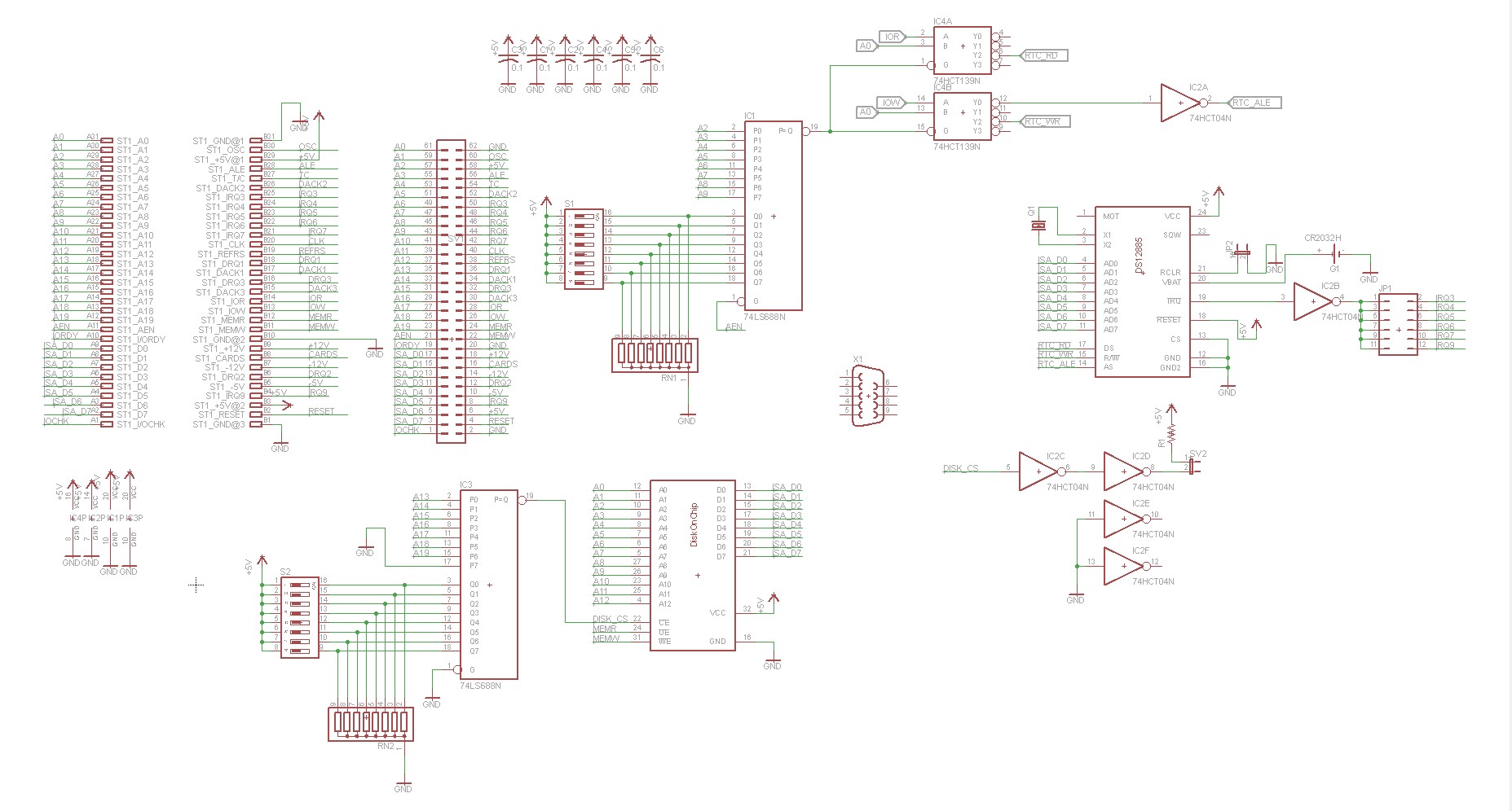

In der angehangenen Schaltung wird ein DiskOnModul mit einer von 3
wählbaren Adressen selektiert, deren Decodierung mittels 74HCT138
erledigt wird, wovon aber insgesamt 2 St. benötigt werden.
Ich habe aber in vergleichbaren Schaltungen häufig den 74HCT688 und
diesen auch nur 1x benötigt, vorgefunden!
Die Änderung der Decodierung ist mir allerdings wegen fehlender
Kenntnisse nicht möglich. Das mir vorliegende DB zum IC beinhaltet
dbzgl. leider keine Applikationshinweise.
Mein Ziel ist es jedenfalls, eine Gesamtschaltung zu erhalten, wo
wahlweise bis zu 3 DOMs mit 32MB mit je einer der 3 Adressen
festverdrahtet möglich sind. Also DOM_1 mit C8000, DOM_2 mit D0000 und
DOM_3 mit D8000 dauerhaft von je einem 74HCT688 selektiert werden!
Im Anhang befindet sich ein weiterer Plan, der eine Kombination von
einem DOM und einem RTC zeigt, wo beide Schaltungsteile ihre Adresse von
einem 74HCT688 beziehen. Die Adressierung mittels 8-fach DIP-Schalter
ist für meine Anwendung oversized, kann aber sicher als Beispiel
fungieren, wie die endgültige Decodierlogik aussehen könnte bzw. müßte.
Danke schonmal für Eure Bemühungen, mir bei der Problemlösung behilflich
zu sein!

Dein PDF zeigt die Anbindung des Moduls an einen ISA 8Bit Bus (für einen
alten PC). Die Decodierung ist dafür ausgelegt die ISA Steckkarte unter
3 verschiedenen Addressen im 1MB Addressraum einzublenden.
Den Rest deiner Ausführungen, insbesondere die Sache mit den 688er,
verstehe ich leider nicht. Kann es sein dass du nicht verstehst wie ein
DOM funktioniert? Ist die die IDE Spec ein Begriff? Wo sollen die DOMs
denn eingebaut werden?
Deine Address Angaben sind jedenfalls falsch.

Es ist richtig, Thomas, das die Schaltungen die Anbindung eines DOMs an
den 8bit-ISA-Bus eines XT-PCs zeigen und damit ein Controller sind. Die
DOMs fungieren als Speicherlaufwerke und werden über das PC-BIOS
angesprochen. Dazu ist je DOM eine Adresse auszuwählen bzw. vorgegeben,
die mit der Decodierung des HCT138 bzw. auf andere Weise im HCT688
erfolgt. Dabei möchte ich den Aufwand in der Anzahl verwendeter ICs,
aber auch bei der mechn. Adreßselektierung minimieren, um die LP z.B. in
einem EURO-PC einsetzen zu können.
Was soll an den gen. Adressen denn nicht stimmen? Die stehen doch so
schon im linken Plan drin!
Ingo

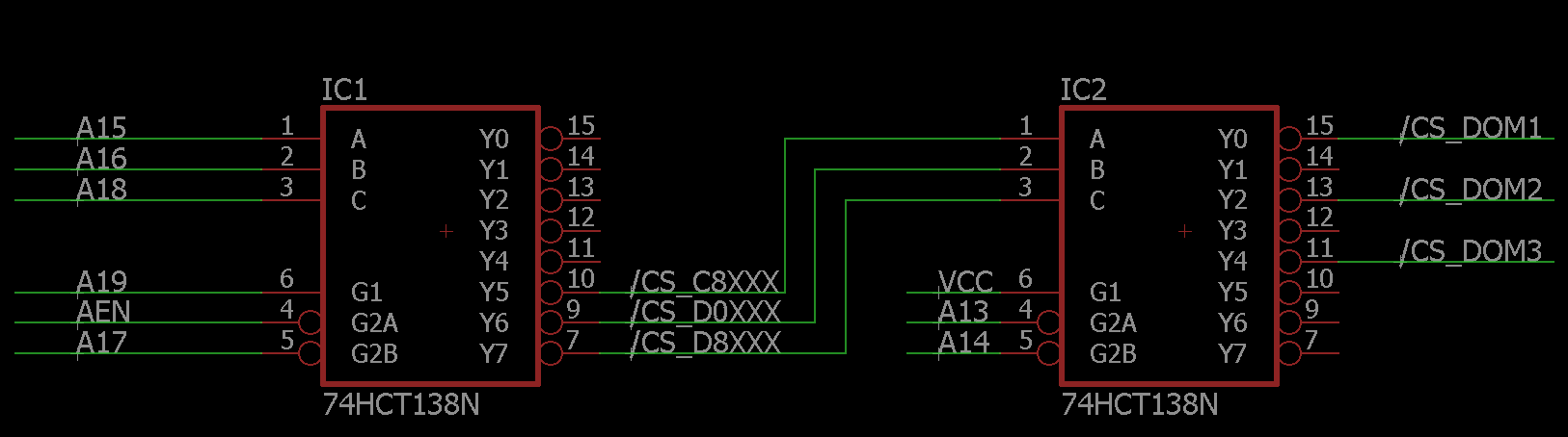

von Thomas Z. (usbman)
im Anhang mal ein Beispiel wie man das machen könnte. Vollständig
ausdecodiert, d.h. A13 und A14 müssen low sein.

von Dergute W. (derguteweka)
Moin,
Thomas Z. schrieb:
> Vollständig
Hmmm. Das soll so tun? Ich wuerd' mal mutmassen, dass bei dem rechten
138 nur einer der Ausgaenge 3,5,6,7 auf low gehen koennte. Wieso sollte
da was an 0,2,4 haengen?
Das wuerd' ich erstmal noch nicht in Kupfer giessen.
Na ja zu den Einschränkungen hab ich ja schon was geschrieben. Der
komplette Addressraum muss frei sein, ich kenne die Memory Map des
Schneider PCs nicht.
Der Dekoder blendet 8k Sektor Addressen in den Addressraum ein. Falls
das BIOS keine spezielle Unterstützung für solche DOMs hat, kannst du
nicht davon booten. Der Zugriff geht dann nur über eine Treiber den du
ev selber schreiben musst. Diese simple Schaltung stellt kein IDE
Interface bereit.
Der Decoder selbst funktioniert korrekt. Wenn du das Ding irgendwie
Bootfähig haben willst must du ein extra Bootrom mit einer BIOS
Extension dazu bauen. Das funktioniert dann so ähnlich wie die Bootroms
auf alten Netzwerkkarten. Näheres dazu sollte in den RBIL Docs zu finden
sein.
Edit WK hat Recht ich hab die falschen Ausgänge eingezeichnet.
Moin,
Wo ich drueberstolper ist sowas wie: Damit /CS_DOM1 auf low geht,
muesste ja /CS_C8XXX, /CS_D0XXX und /D8XXX gleichzeitig low sein. Wie
soll das passieren, wo die aus einem 138 rauskommen, bei dem
definitionsgemaess immer nur hoechstens ein Ausgang low sein kann?
edit: zu langsam getippt...
Gruss

Entgegen meinem Plan von gestern hängt DOM1 an Y6 DOM2 an Y5 und DOM3 an
Y3
von Ingolf O. (headshotzombie)
Genauso ist, wie Du es schriebst, Thomas, ich kenne diese DOMs noch aus
Thin client-PC-Zeiten, wo sie diese Nutzung hatten.
Danke für die Korrektur, die ich umgehend einarbeiten werde; es war also
noch nicht zu spät. Das Einfügen je einer Aktivity-LED je DOM will auch
noch erledigt sein, aber dazu ist im obigen rechten Plan eine
Vorleistung enthalten, wo der 10k-Pullup 220R wird und in Reihe dazu die
LED.

Eine andere Idee die vermutlich auch funktionieren wird:
Das BIOS scannt in 2k Schritten nach BIOS Extensions.
Man könnte also die Selektion mit den Jumpern lassen und die Selektion
der DOMs mit dem 2. 138 über A13 und A14 machen. Damit wären dann bis zu
max 4 DOMs möglich. Diese Lösung hätte den Charme, dass nur ein
selektierbarer 32k Block belegt wäre. Das wäre sogar die kompatibler
Lösung, da es sonst ev zu Problemen mit einer Herkules Karte kommen
kann.

so kkönnte das aussehen, diesemal mit einem 2to4 mux. Die 2. Hälfte kann
dann die Leds ansteuern.
Ein kleines Easter Egg ist drin .. Konnte ich mir jetzt nicht verkneifen
Bei IC2B ist A13 und A14 vertauscht :-)

O.k., aber wieso ist jetzt eine Jumperung eingefügt? Ich möchte doch
jedem DOM "seine" Adresse zuweisen. Ich bin für ein einmalige
Festverdrahtung ohne Anlaß einer Adressänderung. Bin jetzt leicht
irritiert wie Du merkst...
Achja, ich kann allerdings den Sinn dieser Schaltung im Zusammenhang mit
dem 4. DOM nicht erkennen?
Oder sind dazu beide Y3 vorgesehen und nur nicht verschaltet mit dem 4.
DOM?
Die Adressierung der DOMs ergibt sich automatisch. Die belegen jeweils 8
KByte.
Beispiel:
Jumper auf C8xx
DOM1  C8000 .. C9FFF
DOM2  CA000 ..CBFFF
DOM3. CC000 .. CDFFF
bedeutet die Karte belegt nur 24K zusammenhängend im Adapterbereich. Die
andere Version würde jeweils 3 mal 8k in den unterschiedlichen
Speicherbereichen belegen.
Die Gefahr dass es Adresskonflikte gibt ist bei der ersten Version viel
größer.

Ja, das macht Sinn! Bliebe nur die Frage nach dem 4. DOM, welches Du
selbst ins Gespräch brachtest.
> DOM?
Genau so ist es, das 4. Modul hab ich nicht eingezeichnet. 4 DOMs
ergeben nicht so viel Sinn oder?
Wäre aber möglich.
