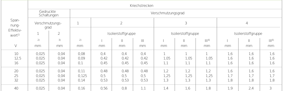

Die Tabelle für Kriechabstände ist auf
http://www.wecogroup.com/_en/themen/techdat/techdat_kriech.htm
unter F.4 zu finden. Die in der Spalte "Printed wiring material" sind
konsistent mit den hier im Forum angegebenen Leiterbahnabständen (
https://www.mikrocontroller.net/articles/Leiterbahnabst%C3%A4nde ).

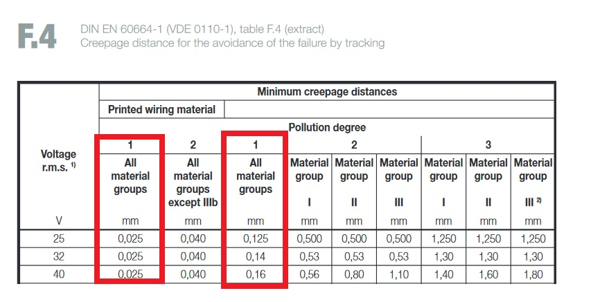

Gast #6641361
Ich muss meine Frage präzisieren.
In dem angehängten Screenshot von dem Verweis habe ich 2 Spalten
markiert die scheinbar Aussagen über den selben Sachverhalt geben, die
minimale Kriechstrecke bei Verschmutzungsgrad 1.
* Warum sind dabei 2 verschiedene Längen angegeben?

#7715043
Auch wenn dieser Beitrag schon etwas älter ist, möchte ich es hier noch einmal aufgreifen.
Die obigen Tabellen weiter betrachtet ergeben bei 250 V RMS mit Verschmutzungsgrad 2, Material 3b ein Ergebnis von 1,00 mm. Diese 1,00 mm stimmen aber nicht mit den Angaben hier überein: https://www.mikrocontroller.net/articles/Leiterbahnabst%C3%A4nde
Ich möchte die Ergebnisse im Link nicht in Frage stellen und halte sie für plausibel, aber ich würde gerne verstehen, woher diese Unterschiede zur 60664 kommen.
Mir ist noch nicht ganz klar, welche Rolle die Überspannungskategorie 2 in dieser Tabelle spielt, ergibt sich daraus die Differenz von 0,5mm?
Wie oder wo kann ich diese 1,5mm in der IEC 60664-1 ablesen?
