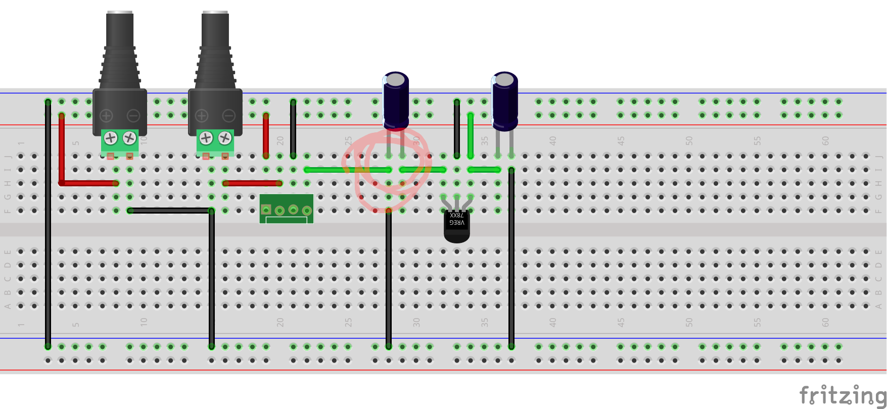

Servus,
Ich würde gerne eine Schaltung aufbauen, der ich DC +12V, -12V und 5V
entnehmen kann. Ich habe noch zwei DC +12V Netzteile rumliegen, daher
hatte ich mir Folgendes überlegt: (siehe Anhang)
Ich verbinde +12V des einen Netzteils mit GND des anderen Netzteils.
Damit müsste ich einen neuen GND Anschluss erhalten, sowie +/-12V.
Soweit richtig?
Zwischen +12V und GND baue ich einen DC Wandler auf +5V ein, dafür
verwende ich den LM7805. Habe im Netz gesehen, dass man hier
standardmäßig noch zwei 10µF Kondensatoren mit anschließt.
Passt das soweit oder bin ich auf dem falschen Weg?

von Max (Gast)
Ergänzung:
Habe meine Spannungen und GND auf einer Buchse mit 4 Anschlüssen
zusammengeführt, falls das im fritzing Bild nicht verständlich ist.
von Markus E. (markus_e176)
Kann mit dem Fritzing-Bild aktuell nix anfangen, aber vom Prinzip her
funktioniert das so.
von Max (Gast)
> her
Was genau ist nicht klar? Sorry, benutze Fritzing gerade zum ersten Mal
und habe keine passenden Bauteile gefunden. Die DC Buchsen stellen den
output der beiden Netzteile dar also jeweils +/- 12V.
von oszi40 (Gast)
Theoretisch möglich, praktisch sollte man unbedingt ERST nachsehen, ob
die Masse der Netzteile mit dem Schutzleiter verbunden ist. Da wäre dann
in Deinem Fall ein Kurzschluss.

von Stefan F. (Gast)
Das ist ein Liear-regler, kein DC Wandler. Der wird aber schon bei 50mA
Last ziemlich warm.
Guck mal lieber ins Datenblatt, denn das ist ziemlich falsch. SO wird
der Regler nicht zuverlässig funktionieren.
Die Leitungsführung von GND geht so gar nicht, damit provozierst du
Schwingungen. Die Kondensatoren müssen ganz nahe an den Spannungsregler.
Und zwar nicht nur deren Plus-Pol sondern auch der Minus-Pol.
Wahrscheinlich steht auch das im Datenblatt.
Deine Schaltung ist im markierten Bereich fehlerhaft.

von Kurt A. (hobbyst)
Der Elko ganz rechts ist verpolt. Der gehört um 180° gedreht.

von Andrew T. (marsufant)
Max schrieb:
> die
> benötigten Ströme dürften recht gering sein, da ich nur ein paar ICs
> versorgen muss.
Dennoch kann der 7805 Regler je nach Belastung heiß werden:
Es fallen zwischen In und OUT  7V ab, was bei 200mA schon ca. 1,4W
ergibt.
Also ggfs. die 7805 Version im TO-220 Gehäuse vorsehen mir einem
Kühlkörper/Kühlblech.
Abgebildet hat er allerdings einen 78L05, der kann noch weniger Wärme
abführen.

von Max (Gast)
Man braucht doch nur z.B 1 altes ATX Computernetzteil. Das liefert
direkt +3.3VDC , +5VDC , +12VDC , -5VDC , -12VDC . Und falls man Angst
vor zu hohen Strömen bei Kurzschluss hatt helfen Sicherungen dagegen. Da
brauch ich weder Kondensatoren, Linearregler etc.
von Walta S. (walta)
Fritzing ist ein nettes Programm wenn man die Steckbrettansicht nicht
verwendet. Verwende die Schaltplanansicht und die Platinenansicht. Da
wird dann einiges klarer.
walta
