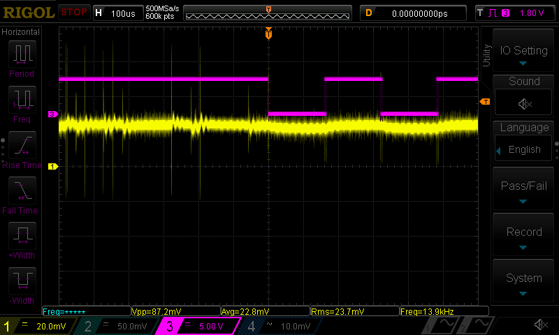

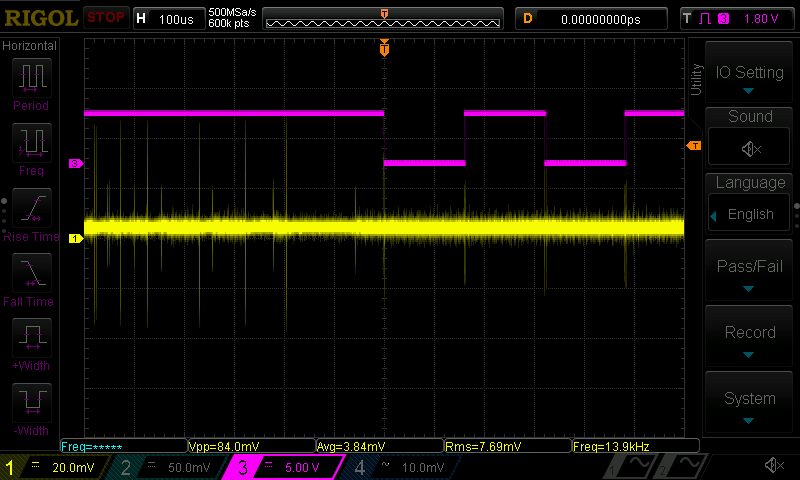

Eine rote LED als Sensor mit Transimpedanzverstärker gibt bei
Umgebungsbeleuchtung ein brauchbares Ausgangsignal (gelb), ohne ist das
(in beiden Aufnahmen vorhandene) Signal (magenta) nicht mehr zu sehen.
Was ist der Grund und was kann ich dagegen machen (Licht anlassen ist
kein Option ;-)) ?
Der Diode einen kleinen Strom aufprägen, bzw. 20 mV am
nichtinvertierenden Eingang anlegen?

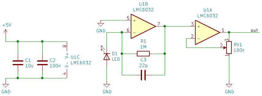

Gast #6640413
Hatschi Puh schrieb:
> Was ist der Grund
Ich könnte mir zwei Ursachen vorstellen.
1) Vielleicht hat deine LED eine entsprechend hohe Defektdichte. Die
Gitterdefekte können dazu führen, dass ein gewisser Anteil der
angeregten Ladungsträger wieder rekombiniert statt an den äußeren
Anschlüssen abgeliefert zu werden. Eine echte Fotodiode anstelle einer
als Detektor genutzten LED könnte hier wesentlich helfen.
2) Dein OPV kann am Eingang zwar bis hinunter zu 0V arbeiten. Aber am
Ausgang kommt er eben nicht bis auf 0V runter. Wenn das Ausgangssignal
des ersten OPV unter die Schwelle rutscht, wo der OPV noch arbeitet,
kann er kleine Änderungen des Signals nicht mehr korrekt wiedergeben.
Falls es weiter um die modulierten Lichtsignale aus deinem früheren
Beitrag geht: leg das Bezugspotential deiner Verstärkerstufen auf die
halbe Betriebsspannung (für die Detektordiode ist das dann eine
Sperrspannung). Damit hat dein erste OPV genügend Abstand zur unteren
Rail. Zur zweiten Stufe hin brauchst du dann eine AC-Kopplung und auch
wieder ein angehobenes Bezugspotential. Das hilft bezüglich Punkt 2).
Und bezüglich Punkt 1): nutze anstelle der LED eine vernünftige
Fotodiode, die als Detektor gedacht, optimiert und spezifiziert ist.
Gast #6640512
Danke Achim! Ja, es geht um die gleiche Geschichte.
1) habe ich jetzt mal gemacht: schon geht alles in Sättigung.
Entsprechend muss ich die Verstärker umbauen. Aber dafür ist ohne
nennenswertes Umgebungslicht natürlich die Empfindlichkeit entsprechend
größer.
2) Das dürfte der "Output Voltage Swing" sein, und ist mit typisch 100
mV angegeben. Ich dachte, es wäre ein Rail-to-Rail Typ. Falsch gedacht!
Aber selbst ein R2R (TS912) schafft "nur" 30 mV und löst das Problem
nicht.
Ich werde bei Gelegenheit versuchen, das Verhalten nachzuvollziehen
(messen) und dann probiere ich deine Vorschläge aus.
Gast #6640794
Wenn man die Schaltung sowieso ändert, sollte man der Detektor-diode
auch gleich etwas Vorspannung gönnen. Schon 1 V oder so kann die
Kapazität deutlich reduzieren und damit einen größeren  Widerstand /
kleineren Kondensator erlauben.
Ich bin vorerst wieder zurückgerudert und habe die LED als Sensor wieder
eingebaut - und den nichtinvertierenden Eingang per Spannungsteiler auf
einige mV angehoben. Das Signal ist nun mit und ohne Fremdlicht für
meine Zwecke ausreichend vorhanden (Sender mit wenigen mA in 50 cm
Abstand). Optimieren werde ich bei Bedarf.
