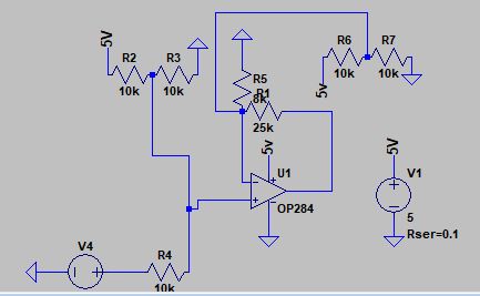

Ich will ein Shunt messen, 66mv bei 250A für ADC bei -250V => +250A 0-5V
Ausgangssspannung
Nun dachte ich und las ich in erster Instanz vom Addierer.
Also die Ausgangsspannung bei 0A bei 2,5V
Also gut, aber wie bekomme ich jetzt mit einem OPamp gleichzeitig die
nötige Verstärkung?
Und bitte Keine Vorschläge, warum kein Hal usw.

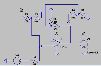

Gast #6640466
Wie gesagt. -250 bis +250A
1 Opamp
Die Richtung ergibt sich dann ja von selbst bei 2,5V
Mittelspannung....daher verstehe ich deine Frage nicht
Aber wie gesagt so passt es jetzt, es geht also eher um
Verbesseungsvorschläge im Rahmen der Anfangsbedingungen
#6640775
So wird das nichts. Die Subtraktionsspannung von der Speisung weg.. jede
Fluktuation, resp Dreck oder Rauschen auf der Speisung geht dasnn gleich
ins Ergebis rein.
Nee. Nimm eine Referenz fuer den ADC, zB 3.3V. Dann addiere die Haelfte
davon, und dein Resultat ist auf ADC/2. Ja, ein Subtrahierer kann auch
Multiplizieren.
Soviel die Theorie. Wie hoch ist der Gleichtaktbereich der Shuntmessung
? Denn dein GND muss in der Naehe dieses Shuntes sein. Wenn der Strom
kein DC ist, gibt's ein Problem. Wie folgt dein GND dem Shunt ?
