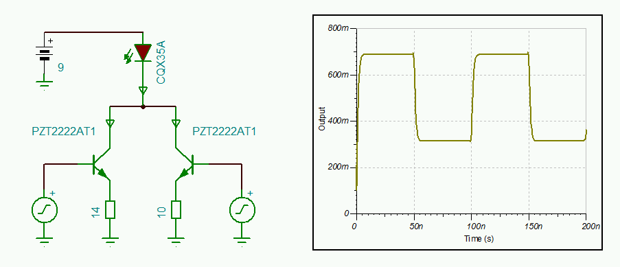

mein Anliegen ist es, eine Schaltung zu bauen um zwei Pulsgeneratoren
zusammen auf eine Leitung zu bringen, um eine Laserdiode damit zu
versorgen.
Der eine Pulsgenerator soll einen ca 100µs-langen Puls mit 300mA liefern
und der andere Pulsgenerator einen 50ns-Puls (0-400mA) darüber setzen.
Mein Problem ist, dass ich nicht weiß, wie ich diese zwei Pulse
überlagern kann, ohne dass die Pulsform großartig verändert wird.
Mein erster Gedanke war ein Bias-Tee, welches aber nur eine
Konstantquelle mit einer Pulsquelle kombinieren kann.
Die Schwierigkeit in meinen Augen liegt darin, dass der eine Pulser vom
anderen Pulser "nichts sieht", also dass kein Strom vom einen Pulser
durch den anderen fließt.

könnte eine einzelne spannungsgesteuerte Stromquelle funktionieren?
die Pulsgeneratoren würden dann Spannungspulse liefern, die man zunächst
addieren müsste, um das Ergebnis dann als Steuersignal für die
Stromquelle zu nutzen.

Nee, genau darin liegt die Einfachheit der Sache. Man kann die Ströme in
einem Knoten einfach überlagern.
Man nimmt je eine Emitterschaltung, die eingangsseitig vom jeweiligen
Pulsgenerator angesteuert wird, verbindet die Kollektoren und legt die
LD in die gemeinsame Kollektorleitung. Fertig.

Hier noch ein Bildchen dazu. Gezeigt ist der Gesamtstrom, die
Pulsspannungen sind jeweils 0/5V, die Einzelströme sind jeweils die
Plateaus, also 300mA und 400mA.

Oh man ja doch, genau das leistet die gezeigte Schaltung.
Gast #6640870
Beide Teilströme sind vollkommen unabhängig, zeitlich und in der
Amplitude, und die werden im Kollektorknoten rückwirkungsfrei addiert.
Ist das wirklich so schwer zu verstehen?

Die Transistoren arbeiten praktisch als Emitterfolger, (also schneller
als ungesättigte Schalter in Emitterschaltung), da ist die Grenzfrequenz
nahe ft. Schaltzeiten im ns-Bereich sollten zu schaffen sein (z.B. mit
PZT2222A).
Gast #6640897
Die Schaltzeiten im Datenblatt gelten für übersteuerte Emitterschaltung,
aber nicht für die von mir gezeigte Schaltung. Darin sind die zig-fach
schneller!

Denn wenn du da an einer ungeschickten Stelle 20mm zu viel Leitung hast,
dann hast du an einer ungeschickten Stelle eine Spule mit 20nH drin. Und
die 50ns sind in weiter Ferne.
