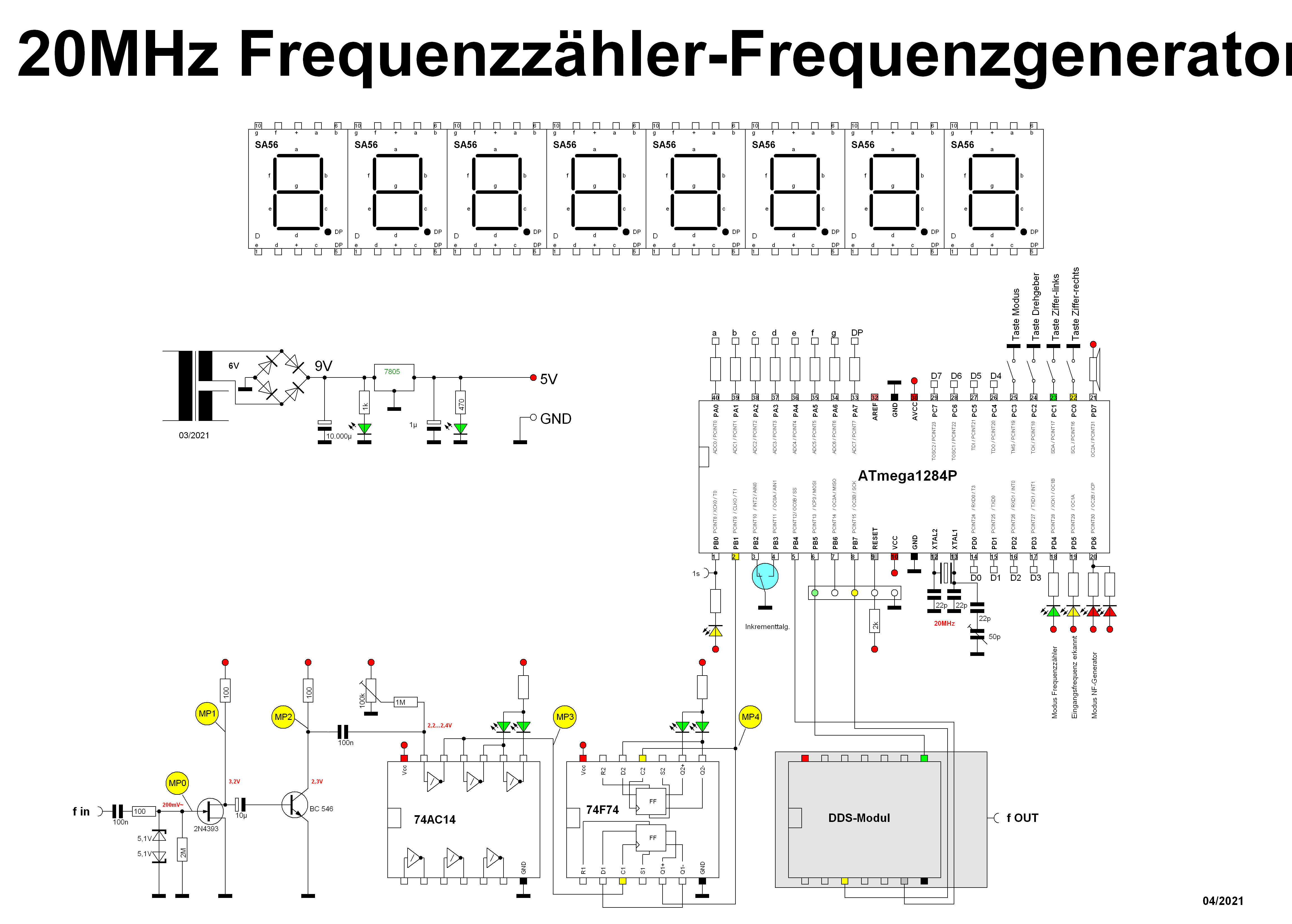

Geschätztes Forum,
der Timer1 (16Bit) wird durch ein externes Signal angesteuert, in diesem
Fall mit 12MHz bei 24Mhz µC Takt. Der ATmega misst seine eigene
Taktfrequenz (Flipp-Flopp dazwischen).
Nach 2s wird der Timerwert ausgelesen und anschließend sofort wieder auf
Null gesetzt:

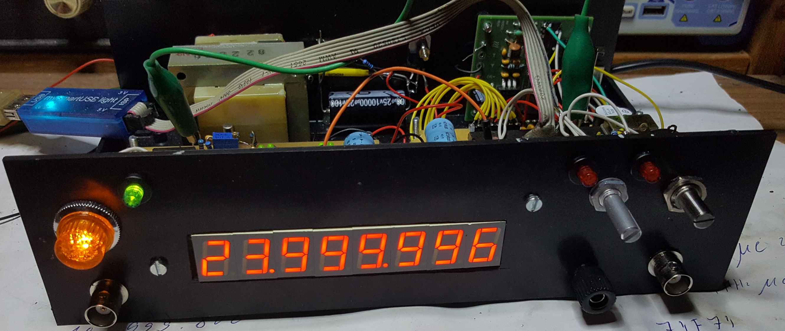

von Bernhard S. (bernhard)
Die Methode Differenzmessung funktioniert schon ganz gut,
aber die letzte Ziffer wackelte doch hin und wieder.
Und genau dieses Thema wollte ich noch mit Euch besprechen.
Ursache: Ein Interrupt wird nicht taktgenau ausgeführt, ist z.B. der µC
bei bei der Abarbeitung eines "ret" Befehls (4Takte), kann erst dann der
Interrupt ausgeführt werden, wenn ret abgearbeitet ist.
Folgende Lösungsidee:
Ein Zusatztimer (1:1) läuft parallel mit und immer wenn der
Tor-Interrupt abgearbeitet wird, wird auch der Zusatztimer ausgelesen
und eine Wartezeit berechnet, so dass immer zum exakt gleichen Moment
der Frequenzcounter ausgelesen wird.
Ergebnis: kein zappeln mehr, siehe Video
Vielleicht gibt es bessere Lösungen?

Input-Capture hat den Nachteil, dass zwei wertvolle Prozessor-Pins,
welche auch nicht umprogrammierbar sind, geopfert werden müssen.
von c-hater (Gast)
Naja, nur wenn du zwei Kanäle messen willst, bei einem Kanal ist es halt
nur ein Pin.
Und es ist ja ausserdem nicht so, dass der zusätzlich benötigt wird,
sondern anstatt irgendeines anderen Pins, nämlich den, über den du im
Moment dein zu messendes Signal einspeist. Dieser andere Pin wird ja
dann frei.
1.Pin Signaleinspeisung
2.Pin Input Capture
3.Pin Steuerung für Input Capture
Sind 3 Pins, momentan nur 1 Pin🤔
von c-hater (Gast)
> 2.Pin Input Capture
Mir scheint, du hast die Sache nicht wirklich kapiert.
1. ersetzt du schlicht durch 2.
3. braucht man nicht, wozu soll das gut sein?

von Eberhard H. (sepic) Benutzerseite
>> 2.Pin Input Capture
Denke schon, dass Bernhard S. recht hat:
1. Ist die vom externen Teiler-FF kommende Frequenz (<= halbe
CPU-Frequenz), die es zu messen gilt (an Pin T1 oder Pin T3).
2. Ist der Capture-Eingang (ICP1 oder ICP3) des hierfür verwendeten
16-Bit-Counters.
3. Ist der Ausgang vom exakten 2-Sekunden-Timer (irgend ein OCxy).

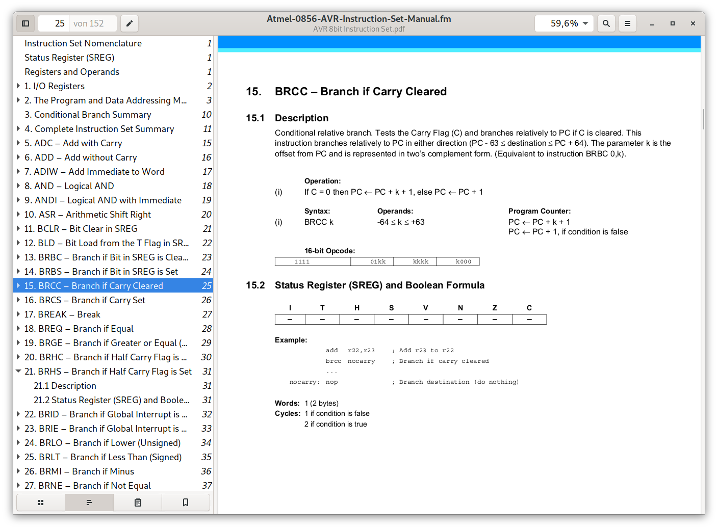

Wer sagt denn, dass mal einen Interrupt verwenden muss, um das
2-Sekunden Fenster abzustecken?
Wenn ich alle Interrupts sperre, kann ich Zeitspannen taktgenau mit
Warteschleifen umsetzen.
* Timer auf 0 setzen
* exakt 2 Sekunden warten
* Timer auslesen
Wo ist das Problem?: Dass der µC in der Zwischenzeit nichts anderes tun
kann. Das kann bei so einem Gerät durchaus akzeptabel sein.
von Oliver S. (oliverso)
Wenn du unter „Taktgenau“ wirklich auf genau eine Takt genau meins, will
ich das sehen.
Die Befehle eines AVR brauchen nunmal unterschiedlich lang, und damit
kann man immer ein- oder zwei Zyklen Abweichung in die Auswertung
bekommen. In der Praxis spielt das bei zwei Sekunden Messzeit keine
Rolle, aber „taktgenau“ im Sinne von „auf einen CPU-Takt genau“ geht
halt nicht.
Oliver
von Stefan F. (Gast)
> bekommen.
Du meinst vielleicht Befehle wie BRCC. Bei einer Schleife mit 100
Wiederholungen braucht dieser Befehl genau 99*2 + 1 Takt. Daran ist
nichts zufällig, alles ganz leicht im voraus berechenbar.
Momentane Lösung:
Halbierte Eingangsfrequenz taktet den 16Bit Timer1 (Zähler).
Der 8Bit Timer (Timer0) sorgt dafür, dass taktgenau alle 2 Sekunden
der Timer1 ausgelesen wird, nach der Differenzmethode wird dann die
Frequenz berechnet. Nebnebei noch Multiplex für LED, Drehgeber und
Tasten abfragen, 1s Ausgang für Kalibrierung mit DCF-Signal usw.
Der 8Bit Timer (Timer2), als Control-Timer wird benötigt, um taktgenau
die Frequenz auszulesen.
Bei 24Mhz Takt, jetzt könnt Ihr mich ruhig wieder prügeln, und 24MHz
Eingangsfreuenz, werden exakt 24.000.000Hz angezeigt, nix geht
verloren^^
