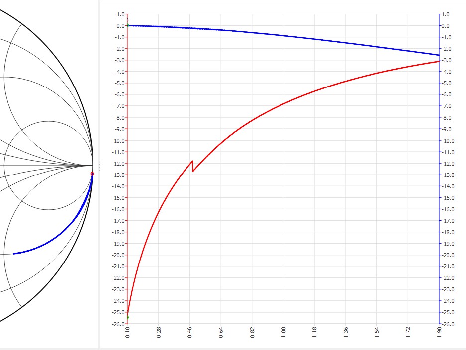

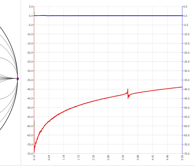

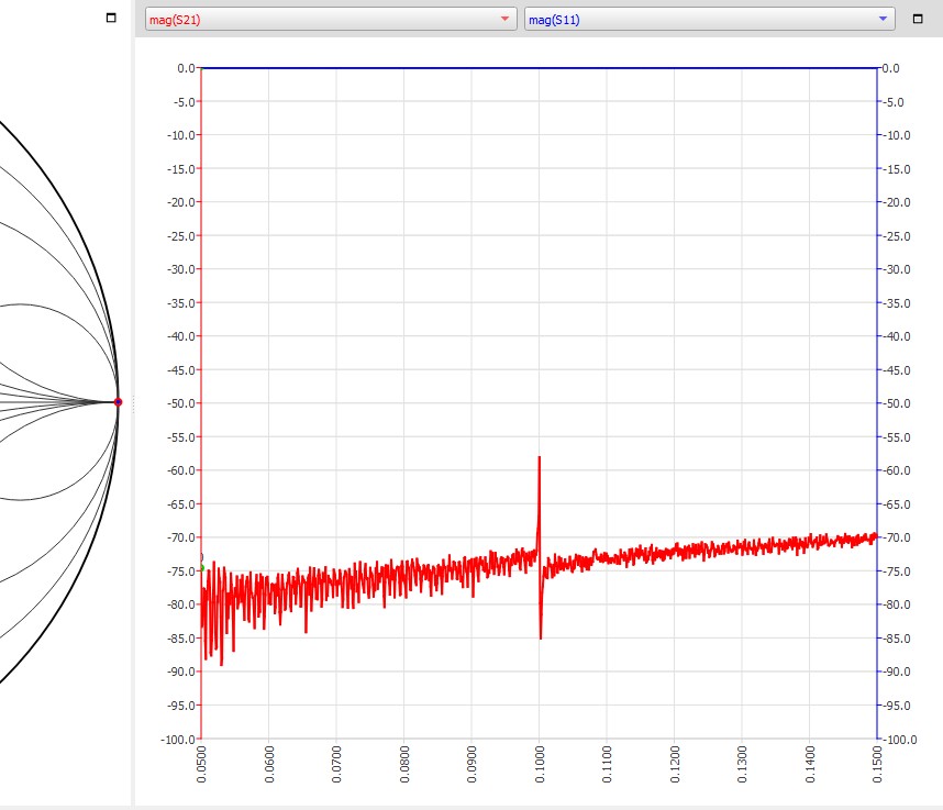

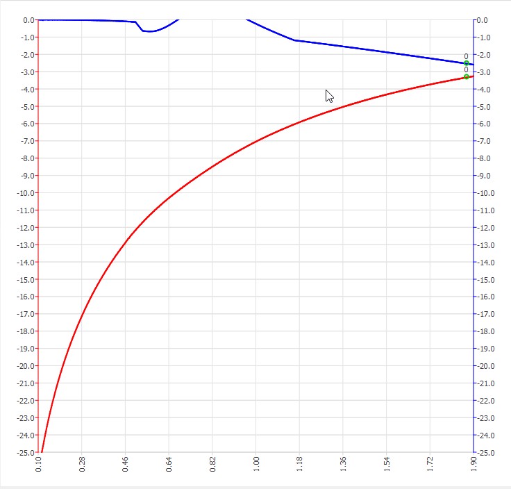

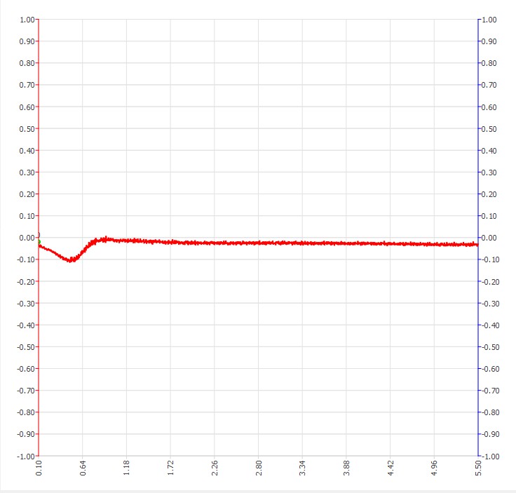

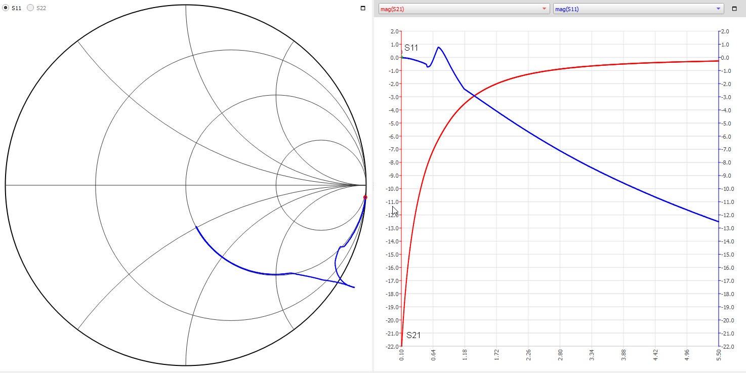

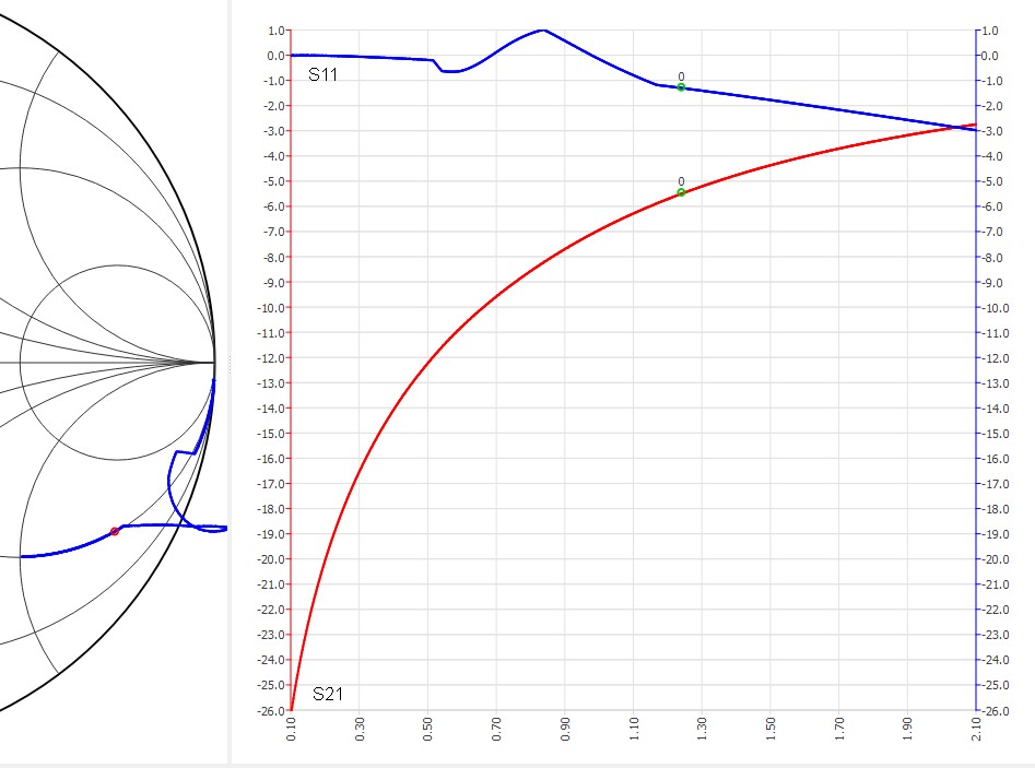

Da ich kein OM bin und keine Freilandantenne nutze, habe ich das Ding
praktisch noch nie mit dem Touchscreen bedient, bis auf wenige
Ausnahmen, sondern immer nur über das zugehörige PC-Programm, und
speichere die Messergebnisse als Bildschirmkopie (mit irfanview). Die
Original-Firmware hatte eine Macke, da gab es bei den Messkurven in S21
immer mal Sprünge um etwa 1dB nach unten, im weiteren Verlauf
gelegentlich dann wieder um denselben Wert nach unten. Durch die
Kalibration konnte man dann sehen, welcher Teil der Kurve der richtige
ist, aber das ist natürlich keine Dauerlösung. Dann die Suche nach einer
aktuelleren Firmware, da habe ich zum erstemal die ganze Vielfalt der
nano-Palette mitbekommen. Was ich dann aufgespielt habe ist auch nicht
ganz das Gelbe vom Ei, aber: jetzt stimmt S21, während er im Bereich
0,1-1MHz in S11 einen Buckel oder im Smith-Diagramm sogar eine kleine
Schleife produziert. Aber es ist immer so kraß, dass man den Ausrutscher
erkennt und sieht, wo die Kurve eigentlich lang geht. Bei der
Bildbearbeitung nennt man sowas "Artefakte". Aber eigentlich wünsche ich
mir saubere Kurven, es gibt noch einige Firmware-Versionen die ich noch
nicht ausprobiert habe. Kaputtmachen kann man da offenbar nichts.

von Josef L. (Gast)
nachtmix schrieb:
> So sehen Resonanzen aus
Ich hab mal einen aktuellen Scan beigelegt, Eichung frisch, und die
"Haifischflosse" ist konsistent bei Scans mit 1, 2, 5, 10, 20 MHz Breite
zu sehen (je neu geeicht). Das war vor dem Firmwareupdate nicht so, bei
gleichem Versuchsaufbau (da bin ich mir ziemlich sicher). DUT ist ein
Durchführungskondesnator, aber in Serie. Ist aber auch bei allem anderen
da, im gleichen Frequenzband 0.52-1.17 MHz.
Neuen Thread aufmachen deswegen?
von Hp M. (nachtmix)
Josef L. schrieb:
> die
> zu sehen
Wenn die Smith Chart den Radius 1 hat, sollte die Kurve jedenfalls nicht
darüber hinaus gehen, denn das bedeutete die Anwesenheit eines negativen
Widerstandes bzw. Entdämpfung.
Ist da ein Quarz oder keramischer Resonator im Spiel, oder hat das
Durchführungsfilter eine Induktivität eingebaut?
Gerade bei so niedrigen Frequenzen sind Resonanzen von Quarzen so
scharf, dass man sie mit dem nanoVNA kaum erwischt, weil das
Frequenzraster zu grob ist.
Die Resonanz eines DCF77 Quarzes z.B. bekommst du nur mit sehr viel
Glück, wahrscheinlich aber gar nicht, zu sehen. Selbst wenn du versuchst
die Mittenfrequenz auf 77500Hz zu legen und nur +/- 100Hz scanst. Das
Smithdiagramm  zeigt dann nur wilde Sprünge.
Mit einem 27MHz Quarz hingegen gelingt es die Quarzlöckchen bei den
Resonanzfrequenzen 9MHz und 27MHz, evtl auch weitere, herauszuarbeiten.
Will sagen: Schau dir mal die nähere Umgebung des Zackens genauer an!
P.S.:
Wenn du in einem so engen Frequenzbereich etwas suchst, brauchst du
nicht jedesmal neu zu kalibrieren.

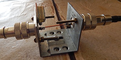

neinnein, überhaupt nicht! Ich habe 2 L-Winkel (Ikea) die zufällig ein
passendes Loch für eine N-Buchse hatten aneinandergeschraubt dass sie
ein U bilden und zwischen den Stiften der Buchsen sind noch etwa 35mm.
Dahinein habe ich einfach einen Styroflexkondensator gelötet. An die
Buchsen kommen die beiden Testkabel. Die Kalibrierung mache ich, indem
ich die Kalibrierstücke nacheinander ans Ende des Kabels an Port1 (mit
Zwischenstück Buchse auf Buchse) bzw. die beiden Kabel über das
Zwischenstück für Through direkt miteinander verbinde.
Wäre es zielführender, fürs Kalibrieren die beiden Buchsen im U-Teil
einfach mit einem Stück Draht zu verbinden und das Port1-Kabel ans eine
Ende, das Kalibrierstück an die andere Buchse snzuschließen bzw. für
Through die beiden Kabel an die beiden Buchsen?

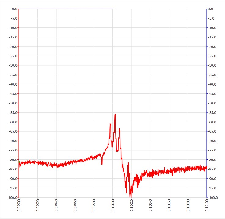

Hier mal ein Test mit einem 100kHz-Quarz HC6-U. Dabei habe ich gemerkt,
dass der Bereich 50-100kHz sich von dem danach unterscheidet. Nach
100kHz verhält sich der Quarz wie ein 3.2pF-Kondensators, von
Nebenresonanzen abgesehen. Das schaut alles recht brauchbar aus, auch
auch da gibt es einen kleinen Ausrutscher in S11 über die 0dB-Linie.
von Josef L. (Gast)
Also ich habe jetzt meine Idee mit dem Kalibrieren ausprobiert: 35mm
Stück 1mm Draht als "DUT" zwischen die beiden Buchsen, und damit
kalibriert. Anschließend wieder den 750pF-Styroflex dazwischen.
Ergebnis: praktisch identisch mit vorigem Ergebnis (Kalibrieren am
Kabelende). Achtung: das alte geht bis 1.9, das neue bis 2.1 MHz!

Ich habe mein SAA-2N jetzt nochmal mit der firmware 20200926 v2.74
"downgegraded", hier das Ergebnis. Der Schlenkerer in S11
("Haifischflosse") ist weg, dafür ist der 1dB-Sprung wieder da, der
schon in der ursprünglichen Version vom 20200617 auftrat!
Irgendeine Idee, außer alle firmwareversions durchzuprobieren??
von Bernd (Gast)
Hast Du denn inzwischen mal den Autor der Software kontaktiert?
Offensichtlich ist ja an deinem Gerät eine Kleinigkeit anders.
Alternativ kannst du auch mit Oszilloskop und Spektrumanalysator in dem
fraglichen Bereich auf die Fehlersuche gehen...
leider nicht, da mir nicht klar ist, wer die versionen mit -2.74
geschrieben hat. Das sind die einzigen, die bei mir insoweit korrekt
funktionieren, als dass der 4" Bildschirm korrekt angesprochen wird und
der ganze Frequenzbereich (bis auf die beschriebenen Ausrutscher)
korrekt gemessen wird. Die v2, v2plus, v2plus4 Versionen liefern den
Bildchirm nur im entsprechenden kleineren Bereich beschrieben, die
st7796 liefert bis 372kHz Schrott.
Die 2.74 Version 20200926 hat die Sprünge in S21, die vom Oktober die
Schleifen in S11, die vom November beides :-(
Die Sprünge kommen, soweit ich eine andere Stelle im web richtig
interpretiere, durch Einschalten von Abschwächern im nano. Das macht er
offenbar immer dann, wenn ihm das Level zu hoch erscheint. An sich
müsste das dann rausgerechnet werden, aber das schein nicht immer der
Fall zu sein. Ich habe auch Fälle, wo es 1dB runter und später wieder
rauf geht.

Also das ist mein Versuchsaufbau, diesmal einfach ein Stück Draht
zwischen die Buchsenanschlüsse gelötet, und die Messung ergibt zwischen
100kHz und 250MHz fast exakt das Verhalten einer Induktivität von 34nH,
was bei 11nH/cm exakt stimmt. Keine Reflexionen, keine Knicke, Sprünge,
Kringel in den Kurven. Also bin ich davon ausgegangen, dass alles andere
was ich zwischen die zwei Anschlüsse löte auch korrekt gemessen wird.
Die Schelle links oben ist dazu, die beiden Winkel auch nebeneinander zu
montieren, dann ist mehr Platz, aber der Abstand zwischen den
Anschlüssen ist größer. Aktuell verwende ich es so wie abgebildet.

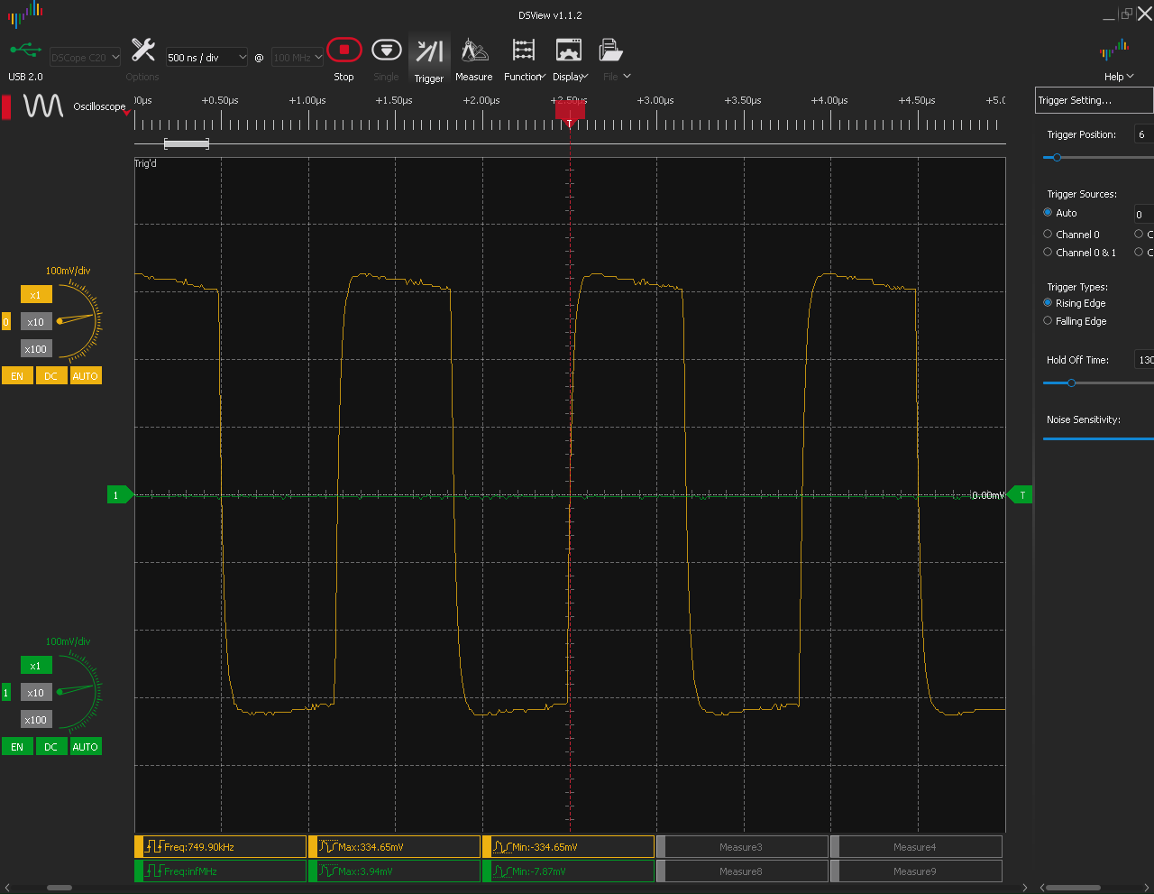

Leute, ich werde grade in nem anderen Thread gefragt, warum bei meinem
nanoVNA SAA-2N bei 750kHz ein Rechtecksignal rauskommt. D.h. wenn ich
das gerät "solo" betreibe, mit Stimulus - CW - 750k eingebe und den
Port1 an ein Oszilloskop hänge, bekomme ich ein Rechtecksignal mit
Dachschräge, also 300mV am Anfang, Abfall auf 270mV, Sprung auf -300mV,
Anstieg auf -270mV, neue Periode. Macht in Summe etwa 100mVeff, gibt
etwa -14dB, was ja passt.
Aber Rechteck? Weil nicht mit 50Ohm abgeschlossen? Oszilloskop-Eingang
hat wohl 1Megohm.

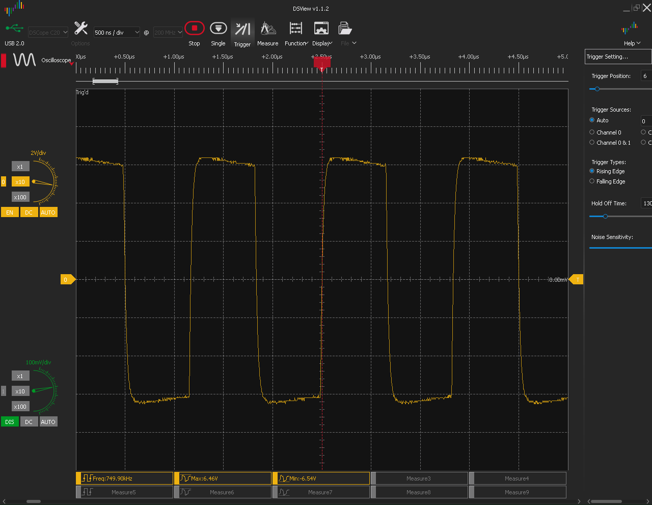

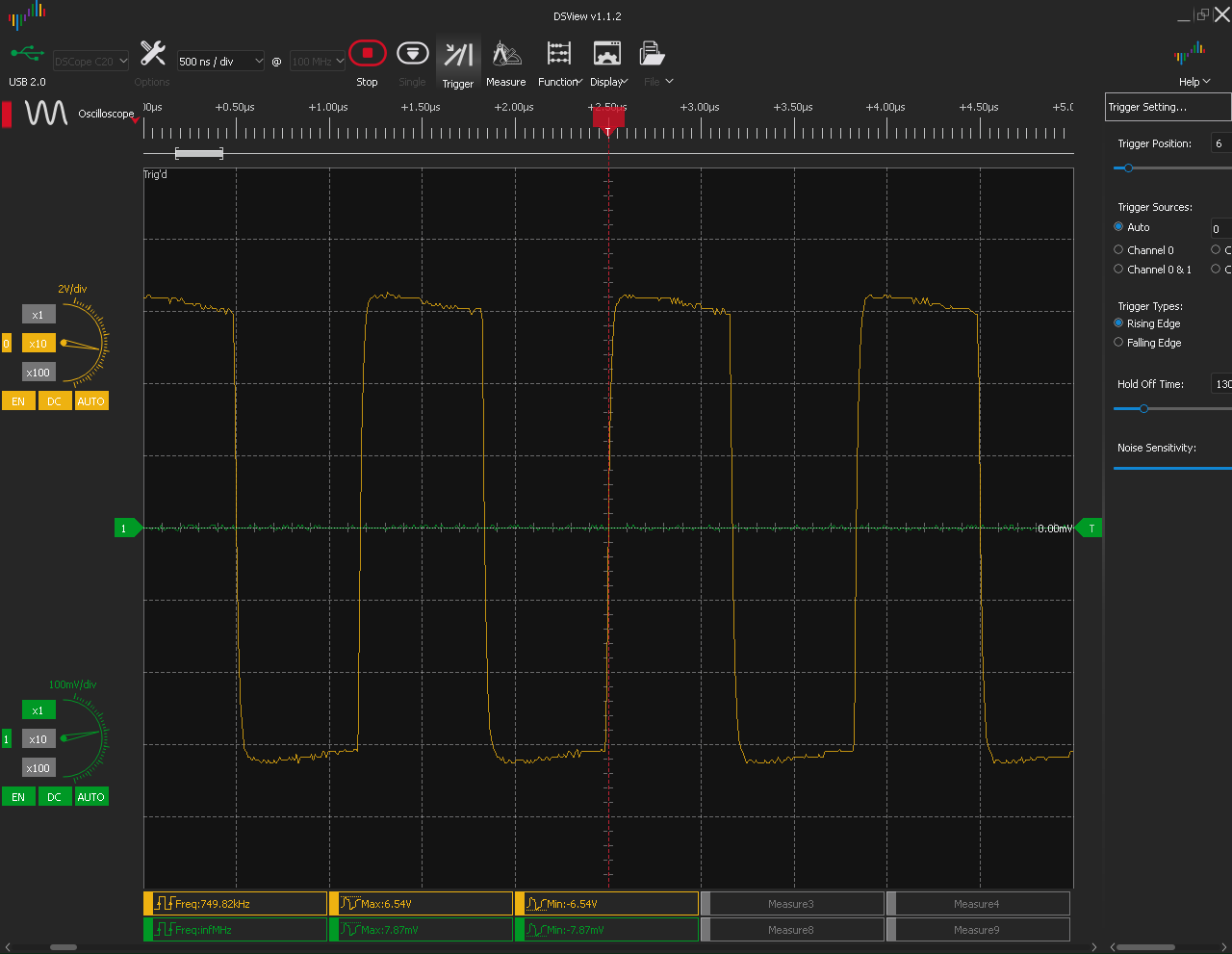

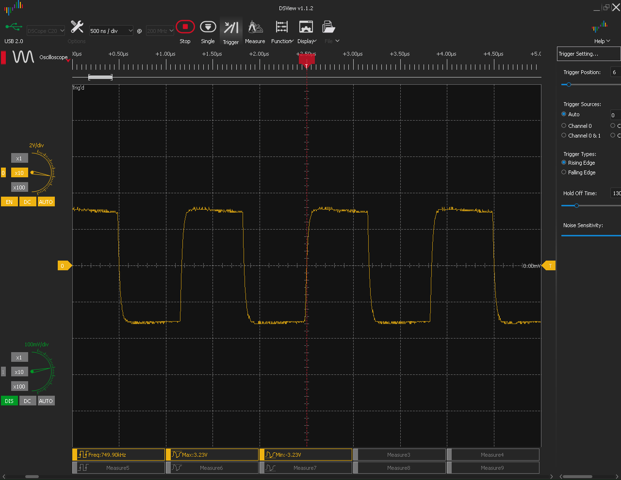

von Phasenschieber S. (Gast)
> hat wohl 1Megohm.
Ich habe dein Szenario mal nachgestellt.
Ob mit oder ohne 50R-Abschluss, das Ergebnis ist kaum zu unterscheiden,
siehe Aufnahme.
Bild Nano ist mit 50R Abschluss; Bild Nano2 ist ohne 50R.
sorry, hatte an der Empfindlichkeit gedreht, gleich nochmal.
so, jetzt nochmal mit exact gleichen Einstellungen, Bild Nano ist mit
und Nano2 ist ohne 50R Abschluss.
von Josef L. (Gast)
danke, dann bin ich beruhigt. Alles im grünen Bereich! Mit nem T-Glied
dahinter, 2 Drosseln 22µH und einem 5nF-Kondensator bekomme ich dann
einen relativ guten Sinus raus.
