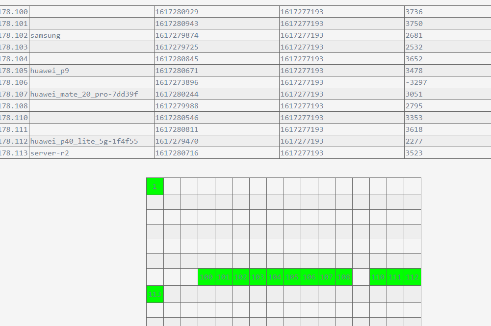

Ich habe einen ISC-KEA-DHCP Server unter Ubuntu Server 20.04 laufen.
Die Leases funktionieren, jedoch fällt mir auf das einige Leases nach
ablauf der Zeit nicht mehr freigegeben werden. Sie Bild unter IP *.106 -
die Leasedauer beträgt 4000sec, dieser z.b. ist jedoch mit ~3300 sec
über der maximaldauer. Das Gerät befindet sich auch schon garnicht mehr
im Netz und ist abgemeldet.
Hat da wer einen Rat? Ist das normal?
Liebe Grüße
René

Ja, einige DHCP-Server merken sich abgelaufene Leases und vergeben sie
nur dann anderweitig, wenn der Pool aufgebraucht ist.
Nebenbei entschärft man damit das Problem einiger Clients, dass sie die
Lease Renewal eine zeitlang verschlafen und die Adresse trotzdem weiter
benutzen, das ist mir z.B. bei Huawei-Telefonen aufgefallen.

Ich habe das jetzt mal beobachtet. Die Leastime wird genau um das
doppelte noch gehalten bevor die IP wieder freigestellt wird, wenn kein
resync kommt. Stören tut mich das jetzt nicht unbedingt, hat mich nur
gewundert - da ich dachte das der lease auf jeden Fall nach der
leasetime wieder zurückgesetzt wird.

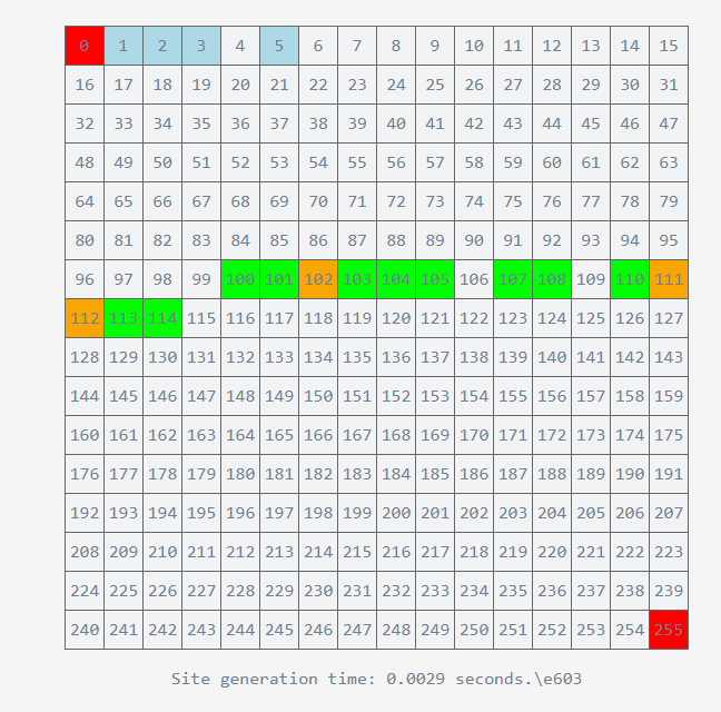

Hab mir das nun nur farblich hervorgehoben wenn in dem Subnetz gerade
eine abgelaufene lease vorhanden ist.
