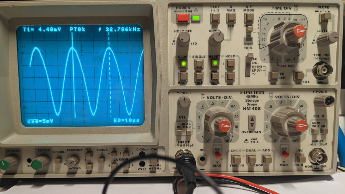

Hallo! Habe einen ATmega88 getaktet mit internem 8MHz RC-Osc. Zusätzlich
hängt an XTAL1/XTAL2 ein 32,768kHz Uhrenquarz. Leider wird kein
Timer2-Overflow-Interrupt generiert. Auch kann ich an den Quarz-Pins mit
dem Oszi keine Schwingungen messen, die Pins scheinen in der Luft zu
hängen. Der Quarz ist so einer:
https://datasheet.lcsc.com/szlcsc/1901081604_Seiko-Epson-Q13FC1350000400_C32346.pdf
Merkwürdigerweise hat es schon einmal funktioniert, und nun nicht mehr.
Hat jmd eine Idee was das Problem sein könnte?

Gast #6641582
Also ich habe die Ursache gefunden, es waren tatsächlich die zwei
18pF-Kapazitäten schuld. Hintergrund war: der Quarz steckt in einer
Fassung, um ihn ggf. schnell mit nem 16 MHz Crystal austauschen zu
können. Hätte nicht gedacht, dass bei einem derart langsamen Uhrenquarz
so kleine Kapazitäten hinderlich sein könnten. Ist nur ein Testaufbau,
daher spielt die Ganggenauigkeit hier auch keine Rolle.
Danke für die Antworten!

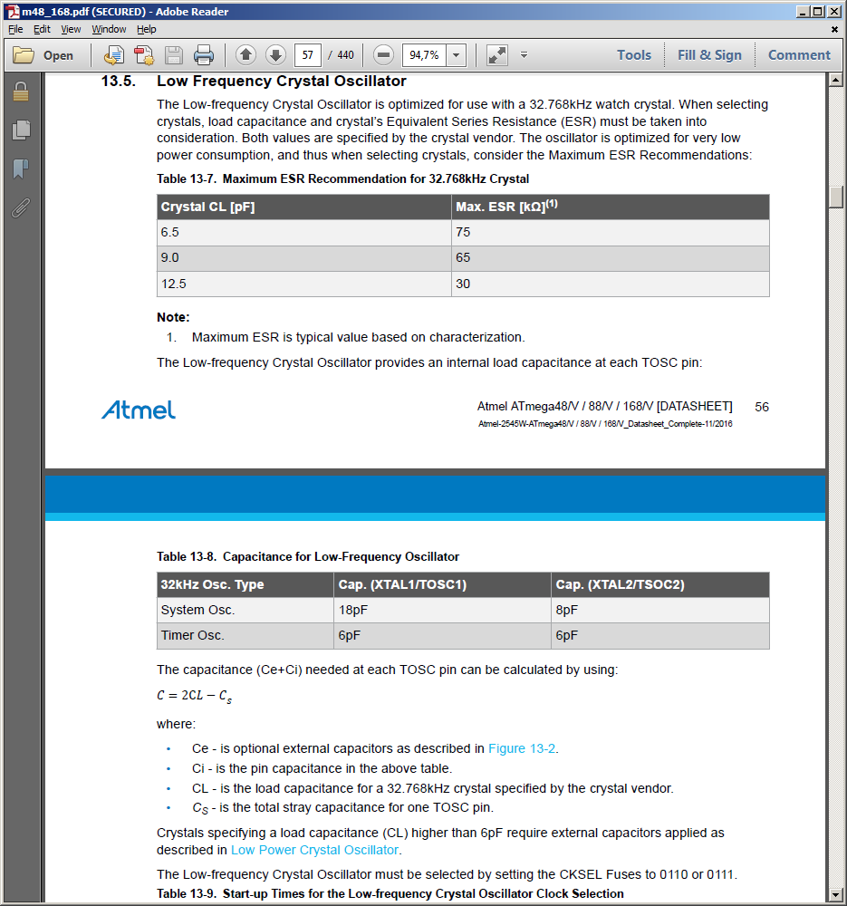

Gast #6642117
> Doch, die sind für den ATmega88 notwendig. Nur beim 88A und 88P
> sind sie intern.
? Siehe Anhang.
Wobei mir nicht klar ist, welchen Dragan verwendet: im Text steht
ATmega88, im Schaltplan ATmega88PA.

Zumindest hätte mich, am Rande, doch interessiert, wie es zu den
unterschiedlichen Kapazitäten zwischen 'System Osc.' und 'Timer Osc.'
kommt, wenn sie "in Wirklichkeit identisch sind".
Gast #6642286
Wieso identisch? Der Timeroszillator wird auch als
Low-Frequency-Systemoszillator verwendet. Der
High-Frequency-Systemoszillator ist natürlich ein anderer. Die
Kapazitäten sind abhängig von der Bürde, die der Quarz benötigt. Bei
einem Normalquarz(z.B. 16MHz) sind das um und bei 15pF. Da schaden 18pF
dann auch nicht. Bei Uhrenquarzen sind das aber nur 3-6pF. 3pF sind
schon in den beiden Portpins jeweils "eingebaut". Deshalb kann und soll
man die Kondensatoren beim Uhrenquarz häufig weglassen. Näheres erfährt
man aus dem Datenblatt des jeweiligen Quarzes. Aber bei 18+3=21pF geht
ein Uhrenquarz ziemlich sicher in die Knie.
