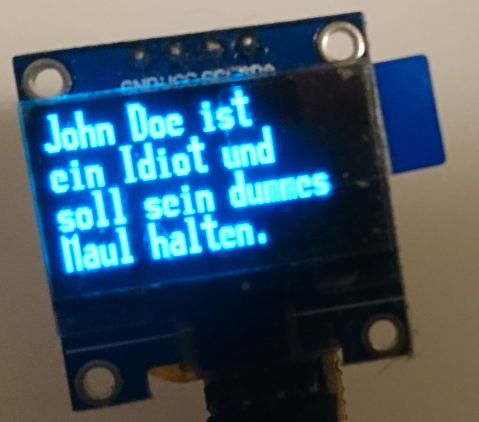

von Marc V. (Firma: Vescomp) (logarithmus)
John Doe schrieb:
> Nein, vergiss den Blödsinn, den Marc V. geschrieben hat.
> Denn offensichtlich hat Marc V. Schwierigkeiten, ein Datenblatt zu
> lesen...
Möglich, nur hat Marc V. keine Schwierigkeiten, ein OLED zum
laufen zu bringen - im Gegensatz zu dir, Besserwisser ohne Ahnung...
