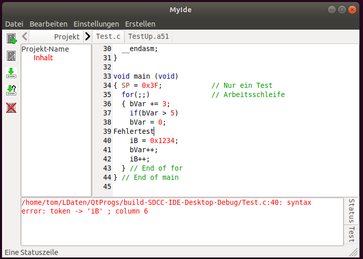

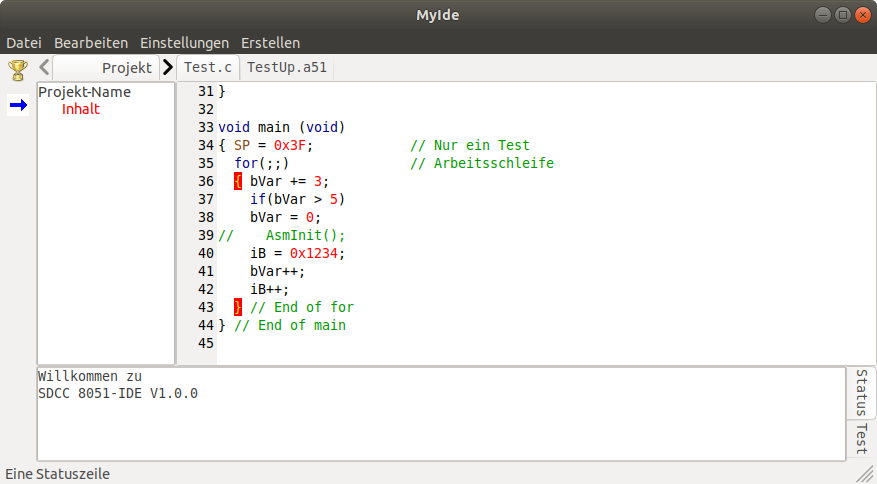

Gast #6641655
Hallo Keiler,
ich schreibe mir gerade so etwas unter Linux. Der Editor und das
compilieren / assemblieren funktionieren schon recht gut. Es fehlt noch
der ganze Simulations- Debugger- und Downloadkram und natürlich die
zugehörige Oberfläche.
Soll so ähnlich wie Keil werden, aber mit Syntaxhighlite, Klammern
finden und so neumodernen Kram. In ein paar Wochen gibt es vermutlich
etwas zum ausprobieren.
Gruss. Tom

Gast #6642079
Hallo Georg,
ich habe gerne, unter Windows, mit Keil gearbeitet und mir dabei einen
ansehnlichen Park an Schaltungen mit MCS51 für die Ausbildung und
Experimente geschaffen. Nach dem Umstieg auf Linux vermisste ich Keil
deutlich. Es gibt auch bei Linux gute Ansätze, wie die MCU8051IDE. Aber
für meine Arbeit ist sie als IDE nicht wirklich brauchbar. Anstatt den
Simulator auszubauen, verliert sich der Autor in der Simulation
irgendwelcher Hardware.
Ein Lichtblick dagegen ist das SDCC-Packet, damit stehen brauchbare
Werkzeuge für die grundlegende Arbeit mit den Bausteinen, zur Verfügung.
Ich hatte schon begonnen das Projekt als Plugin für Geany zu schreiben.
Aber Geany machte mir da das Leben schwer. Zusätzlich zu den Hürden der
Programmiersprache (C++) und Funktionsbibliothek (GTK) kamen dann auch
noch die Hürden von Geany. Von daher steht mir aber noch der
funktionierende 8051-Simulator, den ich programmierte zur Verfügung.
Also habe ich das Projekt nun neu aufgesetzt mit wxWidgets und C++ um
die bestehenden Teile zu nutzen. Hatte vor vielen Jahren, unter DOS,
schon mal einen 8051 Simulator geschrieben. Der ist hier im Forum auch
veröffentlicht, aber inzwischen "etwas" angestaubt.
Aber zu deiner Frage. Mir ist derzeit jede Arbeit weggebrochen, so habe
ich Zeit. Die könnte ich dazu nehmen mit dem Schicksal zu hadern, oder
etwas vernünftiges damit anzustellen. Habe mich für Zweiteres
entschieden.
Hätte noch vieles über das Projekt zu schreiben, aber der Text ist jetzt
schon zu lang.
Gruss Tom
