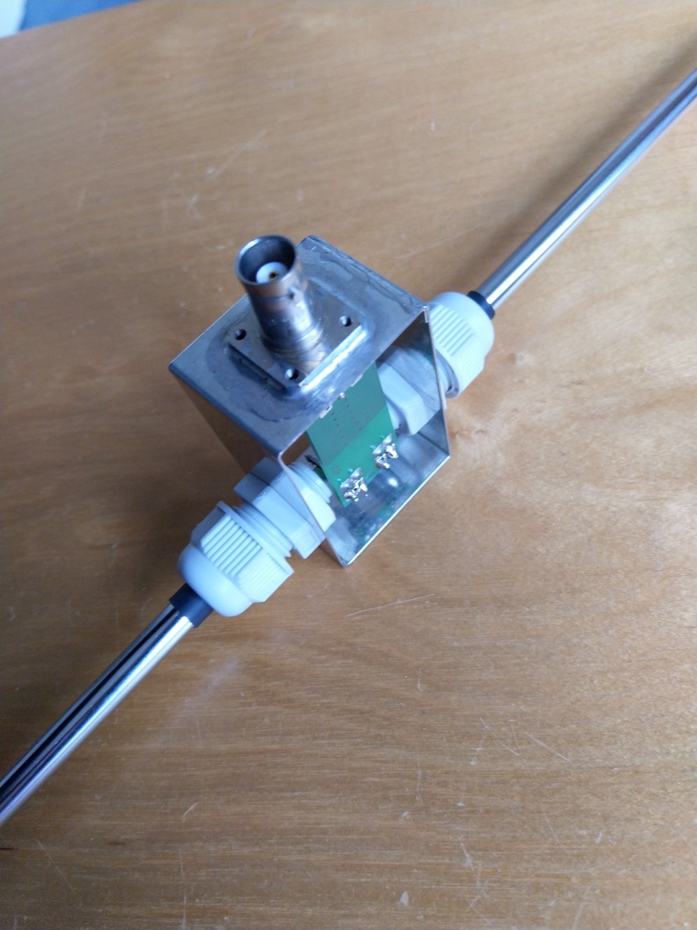

Hallo, ich habe mir eine Dipolantenne für Meßzwecke gebaut. Das sind zwei Teleskopantennen, die an einem Schubert-Weißblechgehäuse montiert sind. In der Mitte befindet sich ein Balun. Das Balun-Gehäuse ist 37mm breit und mir stellt sich gerade die Frage, wie ich jetzt die Dipollänge = Lambda/2 * v bestimme. Muß ich Länge vom linken zu rechten Ende nehmen, oder sind die 37mm in der Mitte, die ja abgeschirmt sind, davon abzuziehen? Danke und Grüße
Länge zwischen den Enden.
Hallo Jörg, danke! Gibt es da auch eine Erklärung für?
Die gestreckte Länge sitzt in deinem elektrischen Feld. Dein in der Mitte rausgenommenes Stück wird ihn schon auch etwas kürzer machen, aber solange das Stück klein im Vergleich zur Gesamtlänge ist, spielt das nicht so die große Rolle. Wenn du es genau haben willst, wirst du um eine entsprechende Messung (NWA) ohnehin nicht herum kommen. Die Umgebung spielt da ja auch noch mit hinein.

Michael S. schrieb: > Muß ich Länge vom linken zu rechten Ende nehmen, oder sind die 37mm in > der Mitte, die ja abgeschirmt sind, davon abzuziehen? Wenn dein Balun richtig arbeitet, befindet sich dein Gehäuse sowieso im Spannungsknoten. Der Mittelpunkt des Dipols kann auch geerdet sein, wie es z.B. bei jedem Direktor oder Reflektor einer Yagi-Antenne der Fall ist. Eine richtige Schirmung ist dein Gehäuse sowieso nicht, weil deine Dipolstäbe isoliert rein laufen, d.h. leitungsgebundene HF kann frei rein und raus. Die Geschwindigkeit wird etwas anders sein als auf den frei in der Luft hängenden dünneren Stäben.
Wolfgang schrieb: > Wenn dein Balun richtig arbeitet, befindet sich dein Gehäuse sowieso im > Spannungsknoten. Bist du dir da sicher? Ralph Berres

Ralph B. schrieb: > Wolfgang schrieb: >> Wenn dein Balun richtig arbeitet, befindet sich dein Gehäuse sowieso im >> Spannungsknoten. > > Bist du dir da sicher? > Wenn Spannungsknoten keine Spannung bedeutet dann... Andererseits fliesst kein Strom wenn keine Spannung vorhanden ist. Die Betrachtung des Dipols als "statisches Gebilde" ist sowieso unpassend um den Dipol zu verstehen. Schliesslich handelt es sich dabei um ein Laufzeitgebilde bei dem "Über-und Unterdruckzustände" gleichzeitig auf dem Arm/den Armen bestehen. Kurt

Ralph B. schrieb: > Bist du dir da sicher? Bei einem Balun, der aufgebaut ist wie ein Spartransformator, wäre ich mir da auch nicht so sicher. Aber man kann zur Sicherheit den Balun komplett galvanisch getrennt aufbauen, oder zumindest zwei eigenständige Wicklungen verwenden, die dann jeweils wieder mit Ground verbunden werden dürfen.
Rübezahl schrieb: > Bei einem Balun, der aufgebaut ist wie ein Spartransformator, wäre ich > mir da auch nicht so sicher. Aber man kann zur Sicherheit den Balun > komplett galvanisch getrennt aufbauen, oder zumindest zwei eigenständige > Wicklungen verwenden, die dann jeweils wieder mit Ground verbunden > werden dürfen. das meinte ich jetzt garnicht. sondern wenn ein Spannungsknoten am Balun ist ( also am Anfang der beiden lambda/4 langen Strahler ) wo soll denn am Strahlerende der Strom hinfließen? Kann es nicht sein das der Strombauch in der Mitte liegt, das würde auch eher zu der niedrigen Impedanz in der Mitte von ca 60 Ohm passen. Im Spannungsbauch ist die Impedanz sicherlich im Kiloohmbereich. Ralph Berres

Wolfgang schrieb: > Wenn dein Balun richtig arbeitet, befindet sich dein Gehäuse sowieso im > Spannungsknoten. Das ist Quatsch. Schau dir einfach mal ein Spannungsdiagramm über den Dipol an. Esseidenn, du verstehst unter Knoten den Nulldurchgang.

Ralph B. schrieb: > Kann es nicht sein das der Strombauch in der Mitte liegt, das würde auch > eher zu der niedrigen Impedanz in der Mitte von ca 60 Ohm passen. Strombauch und Spannungsknoten sind das selbe.

Bänz schrieb: > Strombauch und Spannungsknoten sind das selbe. Hast recht. Ich habe da was falsch gelesen. Somit ist mein Einwand hinfällig. Ich bitte vielmals um Entschuldigung. Ralph Berres

Danke für die Beiträge! Nach dem nun alle wieder wissen wie ein Dipol funktioniert, fasse ich mal zusammen, daß das Blechdöschen ihn vermutlich doch etwas einkürzt. Seltsam ist, daß ich dazu keine genaueren Aussagen gefunden habe, außer, daß es bei den besagten Yagi-Antennen vorteilhaft sein soll, die Reflektoren und Direktoren doch möglichst punktförmig zu befestigen. Die zusätzliche Kapazität durch den Kunststoff und die Nähe zum Blechgehäuse sollte im Fußpunkt eigentlich keine Rolle spielen. Dann werde ich mal messen. Schöne Ostern
Michael S. schrieb: > die Reflektoren und Direktoren doch möglichst punktförmig zu befestigen Du erzeugst ansonsten einen Kurzschluss, der dem Feld Energie entnimmt.

Jörg W. schrieb: > Du erzeugst ansonsten einen Kurzschluss, der dem Feld Energie entnimmt. Ein Kurzschluss entnimmt allerdings keine Energie, weil er keine Wirkleistung aufnimmt. Der würde nur die Resonanz verstimmen. Bei DG7YBN gibt's eine recht umfangreiche Abhandlung zum Thema Boomkorrekturen, da ist u.a. auch der Fall des Elementes berechnet was durch das Boomrohr gesteckt ist mit leitender Verbindung. http://dg7ybn.de/BC_numbers/BC.htm
Super! Das scheint ja eine Wissenschaft für sich zu sein. Mit dem Tool hab ich jetzt Korrekturfaktoren von 4,2mm bei 80MHz und 12,7mm bei 400MHz ermittelt. Das war es, was ich suchte. Danke!
Michael S. schrieb: > Mit dem Tool hab ich jetzt Korrekturfaktoren von 4,2mm bei 80MHz und > 12,7mm bei 400MHz ermittelt. Jetzt müssen sie auch nur noch in der Praxis zeigen, dass sie stimmen. ;-)

Michael S. schrieb: > Mit dem Tool hab ich jetzt Korrekturfaktoren von 4,2mm bei 80MHz und > 12,7mm bei 400MHz ermittelt. Das war es, was ich suchte. Ich hoffe, du hast auch den Durchmesser der Strahler in die Rechnung einbezogen, Stichwort "Schlankheitsgrad".

Phasenschieber S. schrieb: > Ich hoffe, du hast auch den Durchmesser der Strahler in die Rechnung > einbezogen, Stichwort "Schlankheitsgrad". Ja, den entnehme ich einer Tabelle. Das ist natürlich bei einer Teleskopantenne auch etwas geraten. Wenn es jemanden interessiert: Minimale Länge 352mm >> 426MHz mit Verkürzungsfaktor 0,905 >> 386MHz min. Länge - 12,7mm für Blechgehäuse >> 440MHz mit Verkürzungsfaktor 0,905 >> 400MHz Leider versaut mir die Umgebung die Meßergebnisse. 3m Antennendistanz, 1,6m Höhe, 5m zum nächsten Objekt ist zu klein. Wenn die Sonne scheint geht es weiter.
