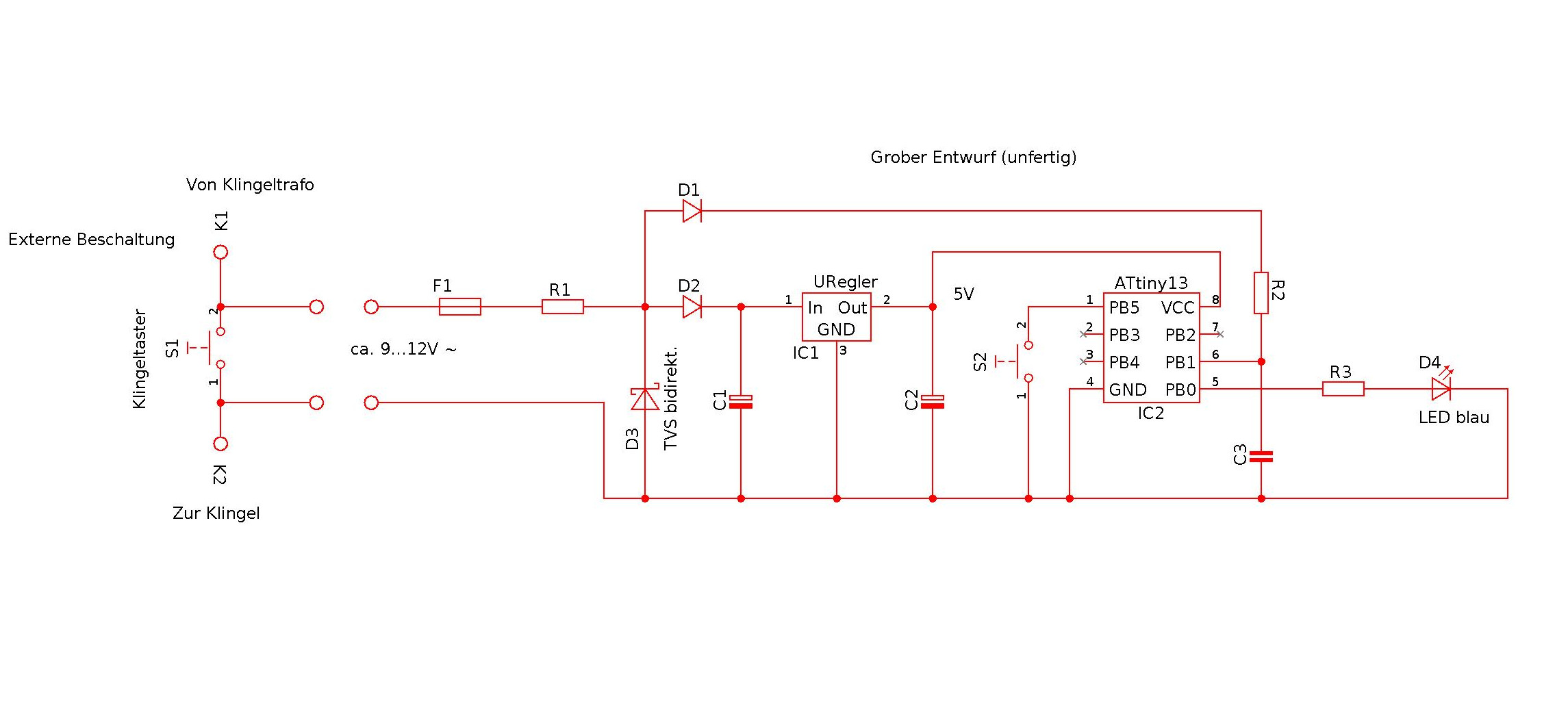

Mit welchen Spannungsspitzen kann ich an einem Klingeltaster rechnen?
Daran hängt eine klassische Türglocke mit Unterbrecherkontakt. Beim
Drücken und Loslassen des Tasters funkt es ja ordentlich und sonst
werden sicher auch eine Menge Störungen auf der Leitung sein. Ein
bisschen was dazu habe ich schon im Forum gelesen.
Auf dem Bild ist ein ERSTER Entwurf meiner Schaltung für einen
Besuchermelder zu sehen. Klingelt jemand, blinkt die LED. Klingelt es
nochmal, blinkt sie zweimal hintereinander, usw.
Es fehlt mir im Grunde nur noch die Eingangsbeschaltung gegen die
Störspitzen.
Erläuterung der Schaltung:
Die Versorgung für den AVR möchte ich über dem Klingeltaster abgreifen.
Wenn der Klingelknopf gedrückt wird, fehlt die Spannung an PB1 und es
wird ein klingeln registriert und gespeichert. In dieser Zeit puffert
ein Elko den AVR. D2 ist wegen dem Elko notwendig. Mit dem Taster S2
kann ich das Blinken zurücksetzen.
Das Programm ist schon fertig und funktioniert. Gegen Sturm klingeln
habe ich eine Zeitsperre drin und schalte gleichzeitig noch die LED ab,
um Strom zu sparen. (Damit ich den Pufferelko möglichst klein halten
kann).
Bevor Gemecker kommt: Für D3 hatte ich nicht das richtige Symbol. Der
Schaltplaneditor kann nur als JPG exportieren.
Ja, ordentlich.
Ich habe nach einem 100nF HF Abblockkondensator einen
Brückengleichrichter aus schnellen (BA157) Dioden an einem (470uF) Elko
genommen, dann war die Spannung geplättet und ein 7805 konnte überleben.
Ein VDR war nicht mehr nötig weil der Brückengleichrichter am Pufferelko
bidirektional Überspannungsimpulse abfängt.
So als Faustformel rechnet man etwa das 10(-20) fache der
Versorgungsspannung an der Induktivität. Wobei der tatsächliche Wert
auch abhängig von der Entfernung zwischen Klingel und Taster ist.
R1 muß entsprechend Spannungsfest sein. (notfalls in mehrere Widerstände
aufteilen).
In die beiden Zuleitungen würde ich noch irgendwelche dicken Drosseln
einbauen z.B.
https://www.reichelt.de/stehende-induktivitaet-09hcp-ferrit-470-h-l-09hcp-470--p138662.html?&nbc=1
oder ähnlich.
Direkt am Regler je ein 100nF am Ein und Ausgang ist bei mir
Standardbeschaltung. Am Prozessor fehlt auch noch ein 100nF
Abblockkondensator. C2 wäre bei mir am Prozessor plaziert.
Gruß Anja
Eon paar hundert Volt.
Du hast mit R1 und C1 aber einen Tiefpass, der das weg filtert. Die
Diode D3 kannst du dir sparen.
D1 kannst du auch weg lassen, wenn R2 hochohmig genug ist (z.B. 47kΩ).
Halte dich bei C1/C2 and die Vorgaben vom Datenblatt. Viele
Spannungsregler wollen da einen Kondensator im nF Bereich sehen, keinen
Elko. Eingangsseitig brauchst du zusätzlich zu dem im Datenblatt
angegebenen Kondensator natürlich einen großen Elko, der den Ausfall der
Versorgungsspannung überbrückt.
Der Mikrocontroller braucht einen eigenen Abblock-Kondensator an
VCC/GND, es sei denn du hast so einen schon am Spannungsregler und die
sitzen direkt nebeneinander mit kurzen Leitungen (ich würde sagen max.
2x 2cm).
Ergibt sich das nicht von ganz alleine, weil die Stromversorgung durch
C1 irgendwann erschöpft ist?

Super, danke! Die vielen Tipps helfen mir sehr weiter.
Micha E. schrieb:
> An PB1 liegt aber eine hohe Spannung an, ob das Dein AVR überlebt?
Die internen Schutzdioden können (ich habs jetzt vergessen) 0,5 oder 1mA
vertragen.
> Und wird der Kondensator an PB1 auch wirklich entladen, wenn Du den
> Klingelknopf drückst?
Vermutlich nicht ohne weiteren Widerstand.
> einbauen z.B.
> oder ähnlich.
Danke, da war ich mir nämlich überhaupt nicht schlüssig welchen Wert die
haben sollen.
R1 kann ich vermutlich nicht sehr groß machen. Ich muss erst mal die
Trafospannung messen.
Den Trafo habe ich übrigens noch nicht gefunden, obwohl ich hier schon
10 Jahre wohne. Er befindet sich weder im Sicherungskasten noch bei der
Klingel. Ich vermute dass er Anno 1964 irgendwo in die Wand versenkt und
übertapeziert wurde. Zumindest will ich den alten Trafo einmal gesehen
haben, bevor ich da was anschließe.
Der lädt sich ja wieder auf, außer ein Scherzkeks klemmt ein Streichholz
rein. Als Spannungsregler will ich z.B. einen NJW4181-xx nehmen mit
geringem Ruhestrom. Ein 7805 würde den Elko ja gleich aussaugen.

Nachtrag: 12 Volt Leerlauf über die Klingel, also mehr als genug
Spielraum. Der Trafo befindet doch im Klingelgehäuse, also Trafo und
Klingel aus einem Guss. Gut dass ich mal rein gesehen habe, die
Schrauben von den 230V fielen fast raus.
