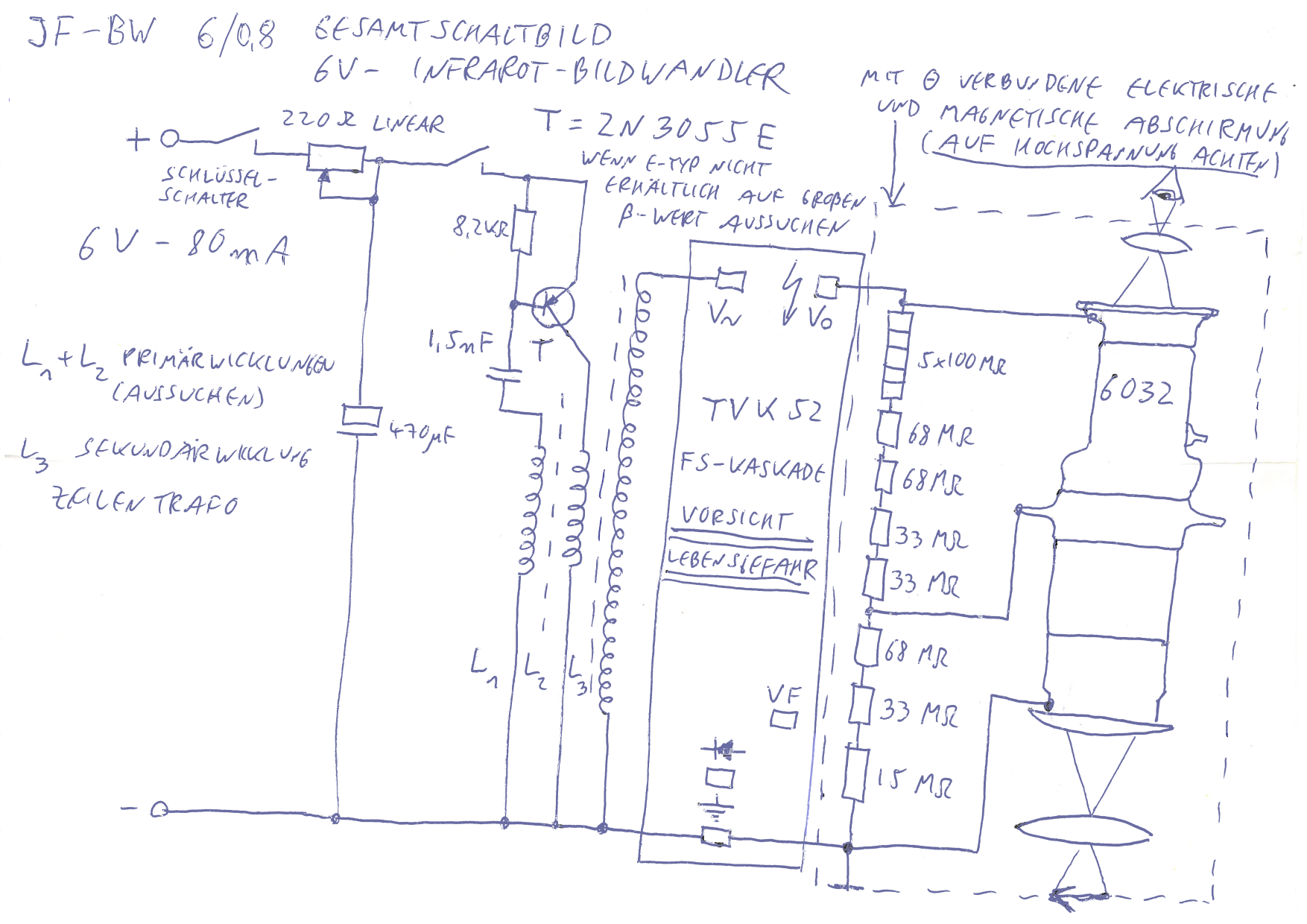

kurz vorweg, ich habe mich hier neu angemeldet, ich bin Sammler und
Bastler, mitte 50, und bastel auch immer mal wieder mit Elektronik,
wobei es dabei meist um nachbauen geht, Schaltungen entwickeln kann ich
nicht.
Ich habe in der Bastelwerkstatt jetzt Teile für eine Nachtsichtgerät für
o.g. Röhre gefunden. Die Teile habe ich Anfang so um 1983 gekauft, die
Bildwandlerröhre ist irgendwann mal verloren gegangen, ich konnte jetzt
aber eine neue erwerben. Die Originalröhre hatte ich damals bei Bühler
gekauft mit einer Anleitung, die aus einem englischsprachigen Magazin
übersetzt wurde. Ein Link dazu wurde unter
Beitrag "Re: Konstruktion eines neuen Hochspannungsblocks für Nachtsichtgeräte" von jkam gepostet.
(Die Übersetzung von Bühler habe ich mal als .pdf angehängt)
Ein sehr bewanderter Schulkamerad hatte damals dazu eine eigene
Schaltung entwickelt die etwas einfacher ist. (Schaltplan angehängt.) Er
hatte auch ein funktionsfähiges Gerät aufgebaut.
Die Hochohm-Widerstände habe ich bei RS-online eingekauft, den
Transistor und die Hochspannungskaskade, sowie den Zeilentrafo von 1983
habe ich noch.
Beim Zeilentrafo ist allerdings der Kunststoffverguß bröselig, so dass
ich mir einen neuen besorgen müsste.
Meine Frage ist, gibt es für den Aufbau der Hochspannungsquelle  mit den
geforderten Werten vielleicht eine "modernere" Möglichkeit oder sollte
ich bei der Retroschaltung bleiben.

Im selbstgemachten Schaltplan gibt es eine kleine Unstimmigkeit, denn
der 2N3055(E) ist ein NPN Typ, eingezeichnet ist aber ein PNP, der es
auch sein muss, denn sein Emitter liegt auf der positiven
Versorgungsspannung.
Ansonsten ist das ein üblicher Sperrwandler. Ein PNP, der dem 3055
ungefähr komplementär ist, wäre der 2N2955 (MJE2955) oder ein BD246.
OP #6641841
Der Plan wurde von dem Schulkameraden im Physikunterricht sozusagen aus
der Hand aufgezeichnet, nachdem er das Gerät vorgeführt hatte und die
Spannungsverläufe an der Tafel erläutert hatte. Der Physiklehrer dachte
wohl, ihn mit der Frage nach der Schaltung aus der Reserve locken zu
können...
Mfg
Axel

Die ist schon nicht schlecht, und um den Trafo kommst du sowieso nicht
herum. Das 220 Ohm Poti sollte eine Drahtausführung sein, da hier etwas
Leistung verbraten wird.
Ideal wäre es, ein kleines Farbportabel zu plündern, da ist alles drin,
was man so braucht.
Muss man alles neu kaufen, ist ein moderner Thermopile Sensor vermutlich
günstiger und leichter zu handhaben.

Die russischen Dinger sind ganz ähnlich, plus ein Kondensator parallel
zur Batterie vor dem Schalter, und Germanium-pnp.
Als Übertrager eignet sich ziemlich alles, was in glow-lichtern oder
Schwarzweiß-Fernsehern verbaut war. Kleiner durch Selbstbau ist
theoretisch möglich (siehe russische), macht aber sehr viel Aufwand. Ich
habe damals genau 1 mal versucht, einen Zeilentrafo neu zu wickeln.
Würde die losen Bröseln runter nehmen und die Spule mit Lack behandeln.
Idealerweise mit wechselnd Überdruck und Unterdruck, damit gut
durchtränkt ist.
Optimierung: Vielleicht die Gitterspannung aus VF runterteilen. 2kV aus
5kV statt 20 sind weniger Bauteile. Macht aber auch kaum was aus.

Wenn die Wunsch-Hochspannung bekannt wäre, wäre alles viel leichter.
Spannungsquellen im Bereich von einigen kV gibt es für Laserdrucker. Die
wären dann wesentlich einfacher modifizierbar als so ein alter
Zeilentrafo.
Bei den 2kV die oben erwähnt sind, wäre auch an die Kombination eines
Spannungswandlers für CCFL-Röhren ( LCD-Bildschirme) mit einer
Spannungsvervielfacher-Kette denkbar.
Übrigens: hohe Spannung ergibt nicht unbedingt Lebensgefahr, wird halt
bei Überschlägen recht unangenehm.
Da gibt es eine VDE-Grenze, abhängig von der Energie im Kondensator, der
die DC-Hochspnnung glättet:  W = CU²/2   Wert: 0,5Ws (oder 1Ws)

Selbstbau von derartigen Trafo ist fast unmöglich, wenn man nicht
mindestenst Feinvakuum erzeugen kann. Kleinste Gasblasen im Verguß
sorgen sonst nach wenigen Stunden für das Ende der HV-Wicklung.
Ich würde einen Spannungsvervielfacher vorziehen.
Gleichrichterdioden mit Sperrspannungen von 1000V und mehr sind für ein
paar Cent zu haben und auch Kondensatoren für über 1000V sind beim
Restpostenhändler billig zu bekommen.
1000Vss, das sind ja nur 350Veff, sollte jeder kleine umgedrehte
Netztrafo beherrschen, wenn man ihn mit etwas erhöhter Frequenz
betreibt. Bei höherer Frequenz können auch die Kapazitätswerte des
Vervielfachers ziemlich klein ausfallen, der Laststrom beträgt ja nur
ein paar µA.
Falls eine Fokussierspannung benötigt wird, kann man sie auch zwischen
zwei Stufen an einer passenden Stelle in der Vervielfacherkette
abgreifen.

Eine andre Lösung wäre ein Zeilentrafo in split-diode-Bauform. Da wäre
das Gleichrichter-Problem mitgelöst.
Eine fertige Einheit CCFL-Wandler ist halt doch relativ leicht aus einem
LCD-Schirm ausschlachtbar oder als Restposten erhältlich.
Mit Vervielfacherkette, die sich sogar für die Fokusspannung (1/10)
anzapfen lässt, erscheint mir das als mögliche Lösung. Leider hab ich
mit so einem zehnfach- Vervielfacher keine Erfahrung.
Bei Ali gibts auch Spannungserzeuger für angeblich 15 kV, die sich auf
die benötigten 18 kV hochschummeln ließen. (ob diese Wndler das halten
was Versprochen wird?) Problem wäre halt der Gleichrichter. Wegen der
Streukapazitäten lassen sich da Dioden nicht einfach in reihe schalten.

So wie es schon angesprochen wurde, würde ich auch einen ccfl-Inverter +
nachfolgende Kaskade verwenden. Damit bekommst du eigentlich ohne
Probleme 18 kV zusammen.
Nimm für die Kaskade so wie ich je 3 Stück uf4007 in Serie und 10nF/3 kV
Kondensatoren. Die bekommst du auf ebay oder aliexpress nachgeworfen.
Hier meine Kaskaden zur HV-Erzeugung:
https://stoppi-homemade-physics.de/kaskaden/
