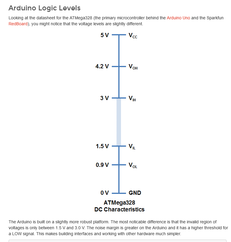

Ich würde gerne sichergehen, dass ich es richtig verstehe: Im Datenblatt zu den ATmegas steht bspw. als VIL (Input Voltage Low) Max. 0,3Vcc Das bedeutet 0,3 * VCC (5V) = 1,5 V?

Ich würde gerne sichergehen, dass ich es richtig verstehe: Im Datenblatt zu den ATmegas steht bspw. als VIL (Input Voltage Low) Max. 0,3Vcc Das bedeutet 0,3 * VCC (5V) = 1,5 V? Dirk schrieb: > Das bedeutet 0,3 * VCC (5V) = 1,5 V? Ja.

Dirk schrieb: > Im Datenblatt zu den ATmegas steht bspw. als VIL (Input Voltage Low) Sparkfun hat eine nette Zusammenstellung fuer Logic Leves: https://learn.sparkfun.com/tutorials/logic-levels/all Im Anhang ein Auszug von Sparkfun's Webpage

Dirk schrieb: > Das bedeutet 0,3 * VCC (5V) = 1,5 V? Wenn du den ATmega mit 5V betreibst - ja. Bei einer Versorgungsspannung von z.B. 3.3V läge die Obergrenze für einen sicher erkannten Low-Pegel bei 1V.
