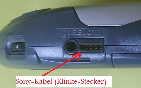

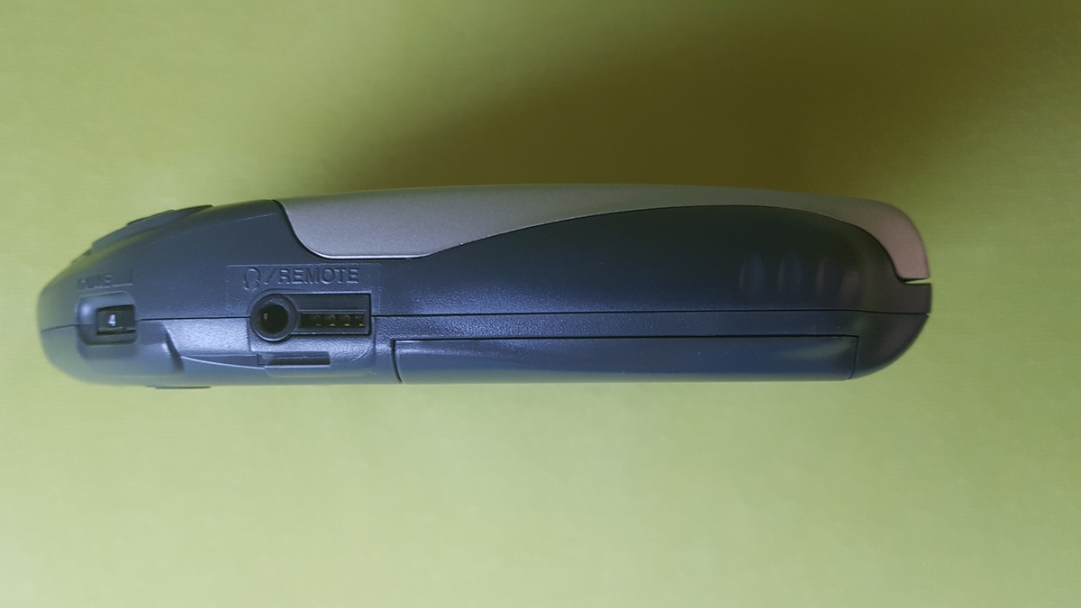

Wenn das ein echter Sony Discman ist, könnte der einen S/PDIF-Ausgang
haben.

Doch, kann schon sein: Bei Sony gab es die 3.5mm-Klinkenbuchsen mit
Kombi-Optical Out. Da gibt es dann 3.5mm-Optical-Adapter auf die
üblichen quadratischen optischen Stecker.

von oszi40 (Gast)
Das spezielle Sony-Kabel besteht aus einem Klinkenstecker UND ein paar
Kontakten. Haken bei der Geschichte ist, das Sony damals einen
Kopierschutz verwendet hat, der nur EINE Kopie des Datenträgers zulassen
sollte (wie ich zufällig in meiner MD-Heimanlage gelesen habe). Ob ein
Zusammenhang zur fragwürdigen CD besteht?
