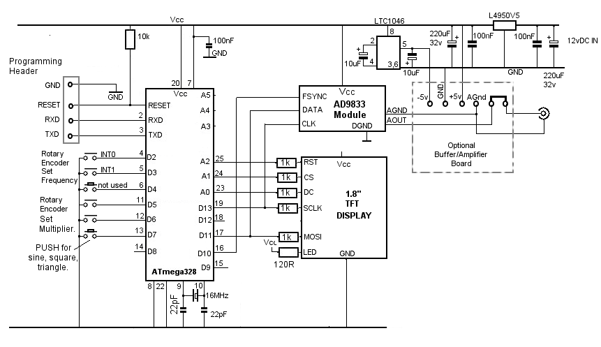

Hallo
Einen schönen Feiertag!
Ich habe folgende Schaltung aufgebaut.
und bin nun auf der Suche nach einem Passenden Verstäker (IC) Baustein
oder einer passenden Verstärker Platine.
Kennt sich hier jemand damit aus? erste Versuche mit einem LM386 waren
zufriedenstellend...leider machte dieser bei über 1Mhz leider zu.
Da dieser Baustein nicht höher kann.
Danke für eure Antworten
Na ja, durch den LT1043 steht sowieso kaum Strom für die negativen
Halbwellen des Ausgangsverstärkers zur Verfügung, da reicht ein 10mA
OpAmp locker, wie wäre AD8038 ?
Normalerweise nimmt man LT1206/1207 aber dafür reicht deine Versorgung
nicht.

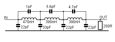

Hast du dir ein 1MHz Signal, wie es aus dem AD9833 als Sinus raus kommt,
mal  angesehen? Da brauchst du zusätzlich noch ein
Rekonstruktionsfilter.

von HWA (Gast)
Du meinst so ein Teil?
ist Fertig!!

von erkler behr (Gast)
In einer Elektor-Schaltung (Funktionsgenerator) wurde ein LMH6503
als Ausgangsverstärker verwendet.
+-5V Versorgung wird man damit auf jeden Fall brauchen.
Es gibt auch AD9833 Module mit nachgeschaltetem Verstärker.
Das sind die grünen Module die hier z.B. zu finden sind:
https://www.amazon.de/DollaTek-Signalquelle-Integrierte-Schaltung-Programmierbar/dp/B07DJT8Z49/ref=sr_1_6?__mk_de_DE=%C3%85M%C3%85%C5%BD%C3%95%C3%91&dchild=1&keywords=ad9833&qid=1618169803&sr=8-6
Da braucht es dann vielleicht keinen extra Verstärker mehr, zudem
ist ein digitales Poti (SPI-Steuerung) drauf um den Ausgangspegel
einzustellen.
Der Verstärker dort wurde als OPA838 (oder ersatzweise AD8051)
identifiziert. Hätte den Vorteil mit nur positiver Versorgungs-
Spannung auszukommen.
