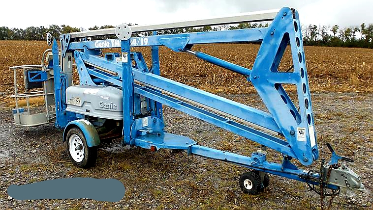

Hallo Zusammen!
Kennt sich jemand mit dem Anhängersteiger "Genie TZ/34-19" aus?
Seit Tagen funktioniert die Steuerung meiner Maschine aufgrund eines
elektronischen Fehlers nicht mehr. Die Steuerung zeigt mehrere
Fehlermeldungen an und spielt verrückt. Weiß jemand, wie sich die
Fehlermeldungen zurücksetzen lassen bzw. wo der Defekt liegt. Ich wäre
auserdem froh, wenn jemand elektronische Ersatzteile für diese Maschine
hätte (vor Allem Steuerungsplatine).

Hi!
Lass mich raten: du hast die bühne abgekärchert?
Was genau geht den nicht? Startet sie garnicht erst oder sind nur
einzelne Funktionen betroffen?
Von mir als "nur Benutzer" von Arbeitsbühnen:
Wenn komplett stromlos machen nix hilft, nach und nach über die
Notsteuerung durchtesten, ob evtl ein Magnetventil klemmt und ggf
messen, ob Spannung ankommt.
Steuerplatinen gibts nur beim Hersteller, alternativ kompletten
Steuerkasten tauschen. Aber da sollte besser der autorisierte Service
ran, so ne Arbeitsbühne hat sicherheitsrelevante Bauteile und ist keine
Bohrmaschine, wo jeder Seppl die Motorkohlen tauschen kann.

OP #6652221
Hallo Mathias
Danke für deine Antwort!
Stimmt, ich hab den Steiger stromlos gemacht, Baterien ausgebaut und das
Fahrgestell vorsichtig gewaschen.
Der Steiger war über den Winter in der Werkstatt zum entrosten,neue
Bremsen
usw. Vorbereitung zum Typisieren.
Vor 6 Wochen war er fertig.
Hab ihn probegefahren, hat alles einwandfrei funktioniert,
zusammengelegt, Füße angehoben dabei kam es zu einer Schieflage dabei
ist der Hauptarm leicht aus Einrastung rausgesprungen, die Maschiene
lies sich nicht mehr bedienen. Wir haben den Hauptarm fixiert damit
Endschalter anliegt. Dabei ließen sich nur noch 3 Füße anlegen wir haben
diese dann nochmal gesenkt
und ihn ins lot gestellt und ausgeschaltet.
Darauf hin sprang die Pumpe nicht mehr an.
Seit dem springt die Pumpe manchmal an und öffters nicht, immer wieder
mal.
Ein Fuß läuft mit Pumpe mit, die anderen bis auf den einen bei dem auch
kein Strom ankommt, lassen sich dann Steuern. Die vordere Hauptplatiene
wurde gewechselt und sämtliche Kabelstränge durchgemessen,
war aber nicht der Fehler. Augenscheinlich sind sämtliche
Steckverbindungen und Platinen in sehr gutem Zustand
Wir vermuten den Fehler in der Elektronik da er, sofern er startet
immer anderst ansteuert.
Oder weißt du einen anderen Fehler?
Die hintere Platine ist, da zu alt(18Jahre),nicht mehr lieferbar
ohne Steuerplan lässt sich diese nicht prüfen,und Fehlermeldungen können
auch nicht zurückgesetzt werden. Wir kommen nicht weiter...
