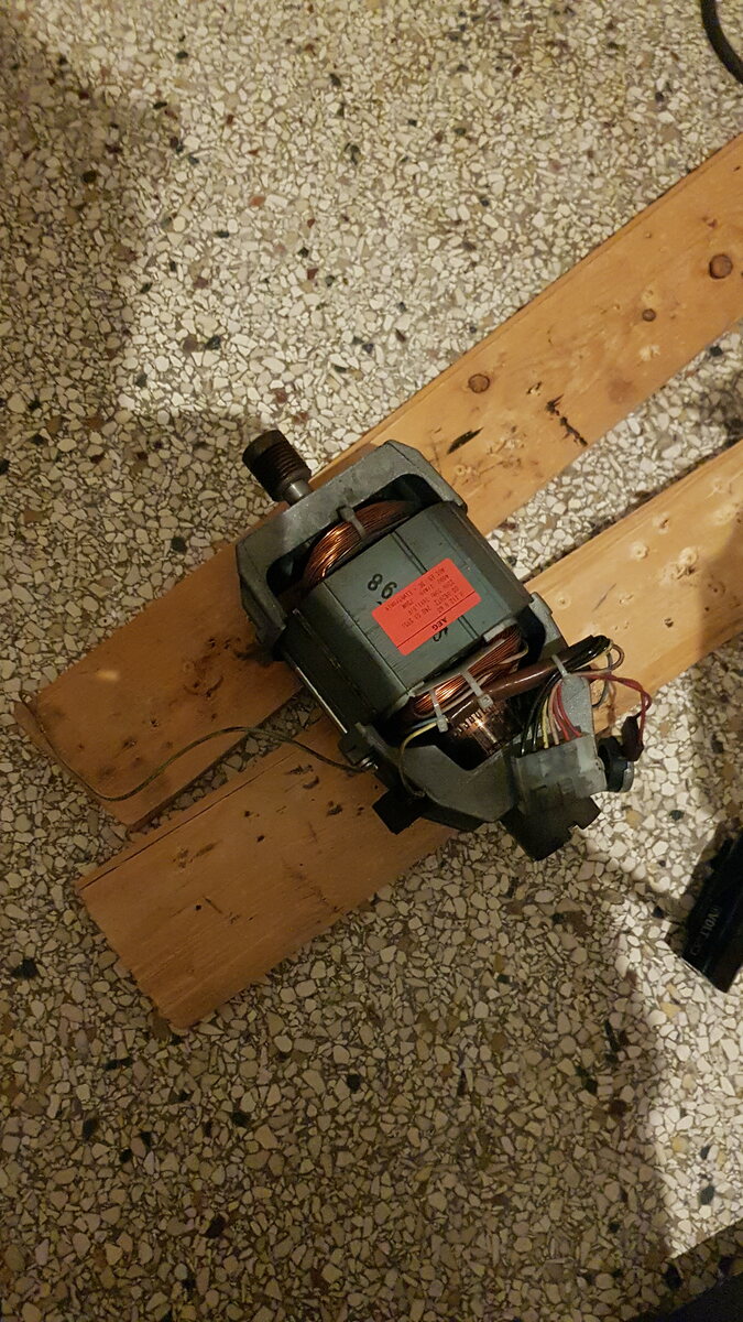

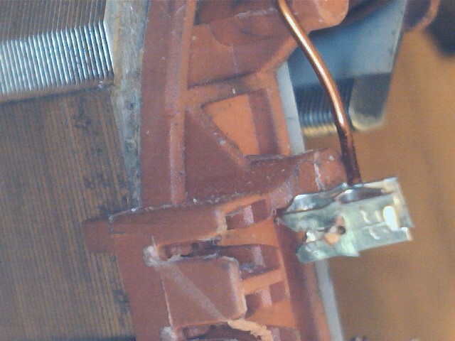

von Gerald H. (musambani)
So. Da ist der Motor. Wo finde ich da die mögliche Stelle des
Wackelkontaktes? Leider fehlen mir die Eier, ihn jetzt mit 4500
Umdrehungen laufen zu lassen... :)

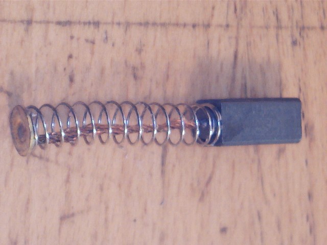

von Uli S. (uli12us)
Der Kollektor schaut gut aus, wenns wirklich ein Wackler ist, würd ich
am ehesten auf die Kohleanschlüsse tippen.

Das sind mögliche Wackelkontakte: Anschluß der Statorspulen, Anschluß
der Ankerspulen am Kommutator, Motorkohlen.
Häufig lassen sich die Motoren einfach zerlegen und zusammenbauen.
Zuerst Kohlen rausnehmen. Beim Zusammenbau schauen, daß die Lager nicht
gegeneinander versetzt sind.

Während ich auf den stelltrafo vom Kumpel warte spekuliere ich mal
weiter:
Michael B. schrieb:
> Der Motor zieht wegen Windungsschluss zu viel Strom, die Elektronik
> regelt ab ?
Würde das nicht auch bei niedrigen Drehzahlen passieren? Nicht sogar
noch viel eher, weil da die Lamellen längere Zeit im Eingriff mit den
Bürsten sind? Oder lohnt es, alle Wicklungen einzeln durchzumessen?
So. Jetzt habe ich gemessen, ab welcher motorspannung es anfängt. Dann
habe ich den defekten Motor parallel zur intakten Maschine betrieben und
beide eingeschaltet. Bei der kritischen Motorspannung von ca. 50V sehe
ich tatsächlich Zacken im Oszibild des defekten tachos...
Habt Ihr dafür Erklärungen, warum das erst bei hohen Drehzahlen
passiert? Oder besser: Ideen, was ich jetzt tun kann? Dankeschön!
