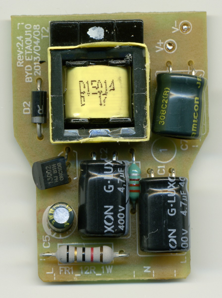

Hallo, ich habe hier ein einfaches 5V Handy-China Netzteil, was die
Regelung nur durch eine zweite Spulen-Wicklung macht, also ohne
Optokoppler -.-
Ist es irgendwie möglich, aus dem kleinen ding trotzdem 12V rauszuholen
statt 5V? Den Sekundärseitigen Kondensator muss ich da austauschen -
weil der originale ja nur bis 10V spezifiziert ist. Ich brauche halt ein
sehr sehr kleines Netzteil was auch nur um die 90mA bringen müsste - für
ein kleines 12V Relais. Und das Netzteil hier wäre von der Bauform her
ideal.

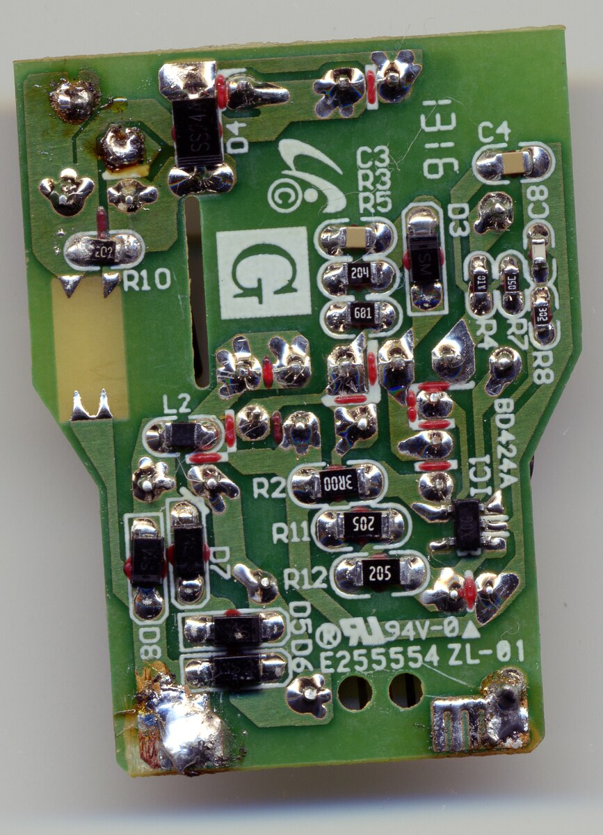

Ich habe mal 2 Scans gemacht vom Netzteil. Über welchen Spannungsteiler
macht das Netzteil da die Regelung, bzw. was müsste ich anpassen um die
Ausgangsspannung auf 12V anzuheben?

von Ingo W. (uebrig) Benutzerseite
Dann müsste der Schalttransistor auf der Primärseite etwa die doppelte
Spannung sperren können. Dass dort so viel Reserve eingeplant wurde,
möchte ich bezweifeln.

von Manfred (Gast)
David P. schrieb:
> trotzdem 12V rauszuholen statt 5V?
Grundsätzlich muß bei einem Schaltnetzteil der Wandlertrafo zur
Ausgangsspannung passen, diese deutlich zu ändern, ergibt fast immer
einen schlechten Wirkungsgrad.
> was die Regelung nur durch eine zweite Spulen-Wicklung macht,
> also ohne Optokoppler
Damit hast Du verloren, ich sehe keine Chance.
Gucke Dich bei Pollin um, im Zweifel ein Steckernetzteil aufsägen.

von Michael B. (laberkopp)
> statt 5V?
Neuen Trafo installieren, den 10V Elko tauschen, dann sollte das
funktionieren, denn die Diode wird ausreichend spannungsfest sein, und
die feedbackl-Spannung ergibt sich ja aus dem Wiondungsverhältnis,. und
das bestimmst du neu.
Den alten auseinandernehmen und umwickeln dürfte wegen dem Verguss nicht
klappen. Manche probieren es aber im Backofen.
