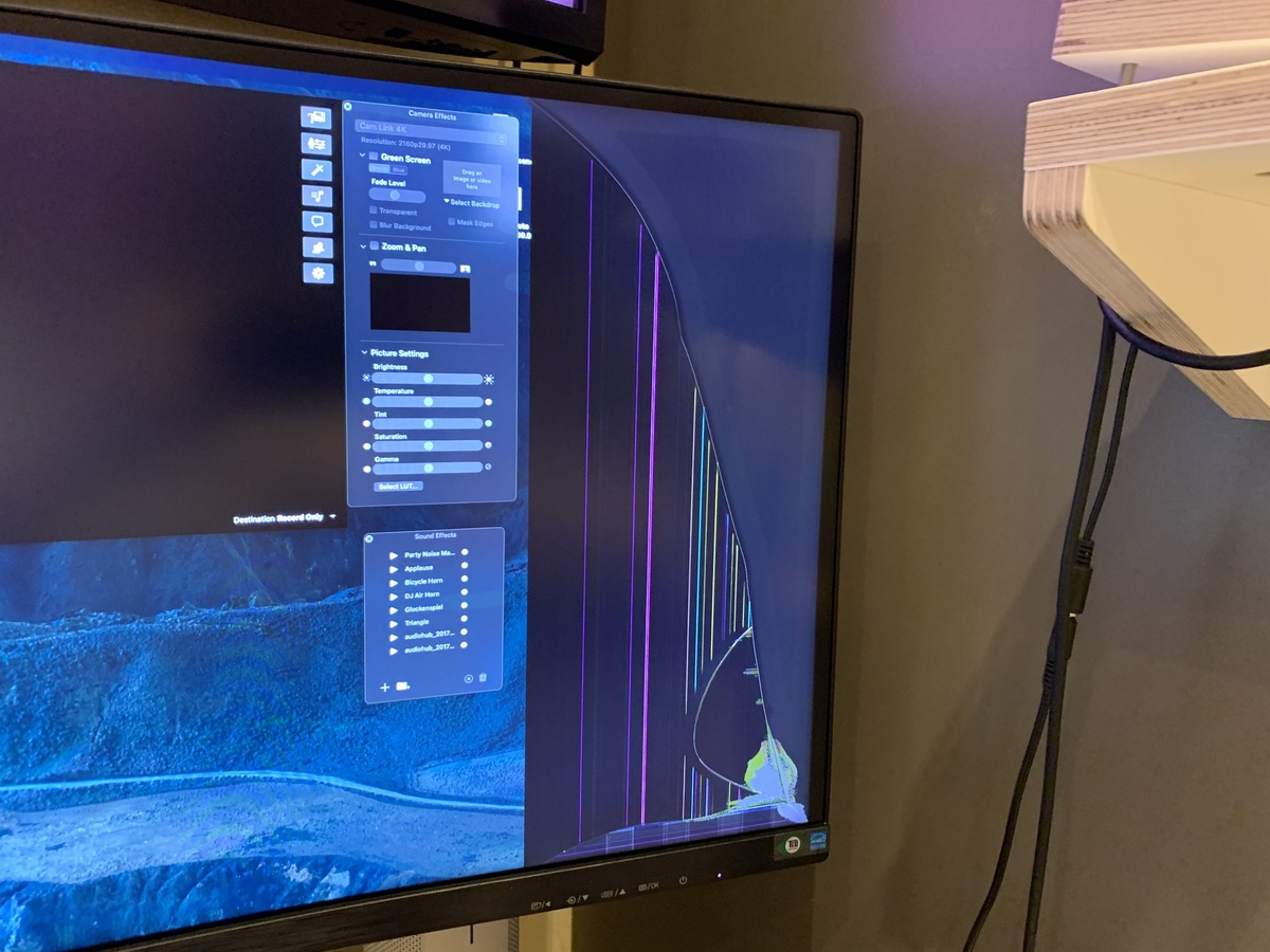

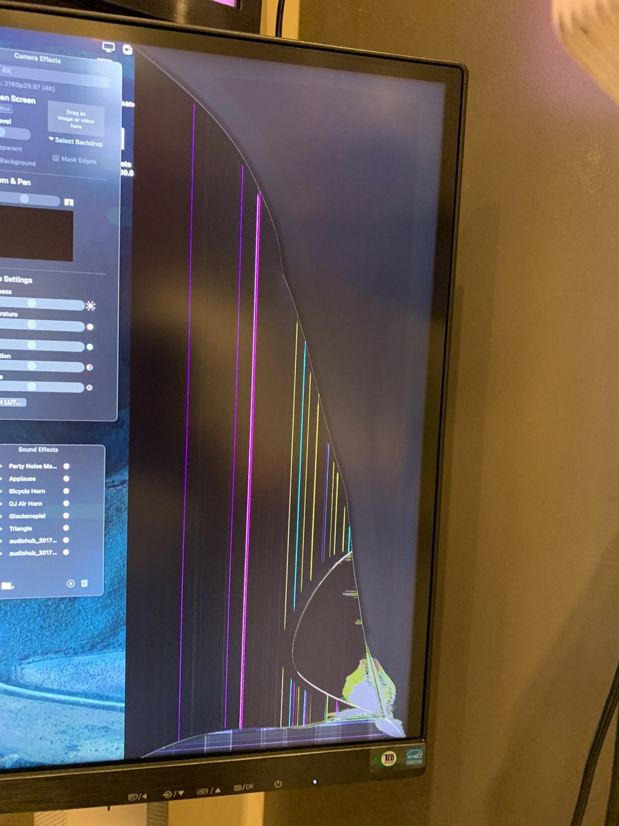

ich habe einen 49 Zoll Ultrawide Monitor von Philips mit
Transportschaden geliefert bekommen.
Auf der rechten Seite ist das Display gebrochen.
Es ist ein
https://www.philips.de/c-p/498P9_00/brilliance-curved-superwide-lcd-display-im-format-329
Der Versender liefert Ersatz und ich kann das defekte Gerät behalten /
selbst entsorgen. Das ist irgendwie cool (behalten) und dreist (selbst
entsorgen), weiss noch nicht so recht wie ich das finden soll...
Aber da frage ich mich, ob man selbst das Panel getauscht bekommt. Ich
hätte ja einen Großteil der 800 Euro Budget dafür, wenn das Gerät
„geschenkt“ ist.
Ist das realistisch, bekommt man diese Displays als Ersatzteil? Die sind
ja aktuell noch eher etwas exotisch, oder?
Die andere Frage ist, ob das Gehäuse zum wieder öffnen gemacht ist...
Auf der anderen Seite könnte man dann auch kreativ werden und das Ding
in eine Wand oder Holzrahmen einbauen, was weiss ich. Es würde dann vom
Gerät zu einem Kreativprojekt... Hab eine ganze Holzwerkstatt, da würde
mir schon was einfallen...
Selbst wenn diese bezahlbar waeren, beim Einbau sind die Chancen sehr
hoch dass man das Display bricht, zumindest wuerde ich mir selber das
nicht zutrauen, ist schon bei kleineren flachen Monitoren ein echtes
Problem, bei dem riesigen geschwungenen Display ist das mal eine ganz
andere Hausnmmer.
Ich weiss nicht wie Philips das macht, bei Dell haelt der Plastickrahmen
das Display selber, auch gibt es da erstmal auch keine Schraueben bis
man im Geraet ist, bis dahin heisst es Platiknoppen rum um den
Bildschirm aufhebeln.
Ersatzteillager oder Kunstprojekt waere es fuer mich persoenlich.

Gerät öffnen und Display tauschen ist kein Problem, wenn man nicht
gerade zwei linke Hände hat. Aber:
- Das Display für bezahlbares Geld einzeln zu bekommen ist ohne Vitamin
B nahezu aussichtslos.
- Bei vielen höherwertigen Displays mit guter Farbwiedergabe (Adobe oder
sRGB >=99%) muss das Display nach Tausch kalibriert werden. Ohne
passende Hardware wird das nix.
Mögliche Varianten:
- Defekt verkaufen. Bei aktuellen Geräten gibt es gutes Geld dafür.
- Auf ein defektes Gerät mit Elektronikschaden warten. Kann dauern.
- Defektes Gerät für Ersatzteile schlachten oder wegstellen.

Möglicherweise bekommt man das Panel sogar. Allerdings ist dann meist
der Preis unwirtschaftlich hoch.
Wenn nur der rechte Rand beschädigt ist, dann deck die kaputte Stelle
ab, stell den Treiber entsprechend ein und freu Dich über ein
kostenfreies Display, das ja, so sieht es zumindest aus, immer noch mehr
als 4000 Pixel in der horizontalen hat.

Also inzwischen zeigt das Display überall nur noch vertikale Streifen,
also is nix mehr mit als etwas kleineres Display in der Breite
verwenden.
Ansonsten habt ihr mich in der Befürchtung bestätigt, dass Reparatur
nicht so einfach ist, wirtschaftlich (Verfügbarkeit Ersatz, Preis) und
umsetzungstechnisch (Gehäuse öffnen etc).
Die Elektronik aufheben wäre noch eine verbleibende Option, aber ich bin
da eigentlich nicht so ein Einlagerertyp mit einem halben PC-Shop im
Keller. Ich sammle nur Basis-Bauteile um immer sofort was bauen zu
können.
Ich denke ich verkaufe ihn ab 1 Euro auf Ebay für Bastler oder lasse ihn
einfach, vom Versender abholen. Denn das Riesenteil zu verschicken ist
auch einiges an Aufwand für ein paar 10 Euro.
