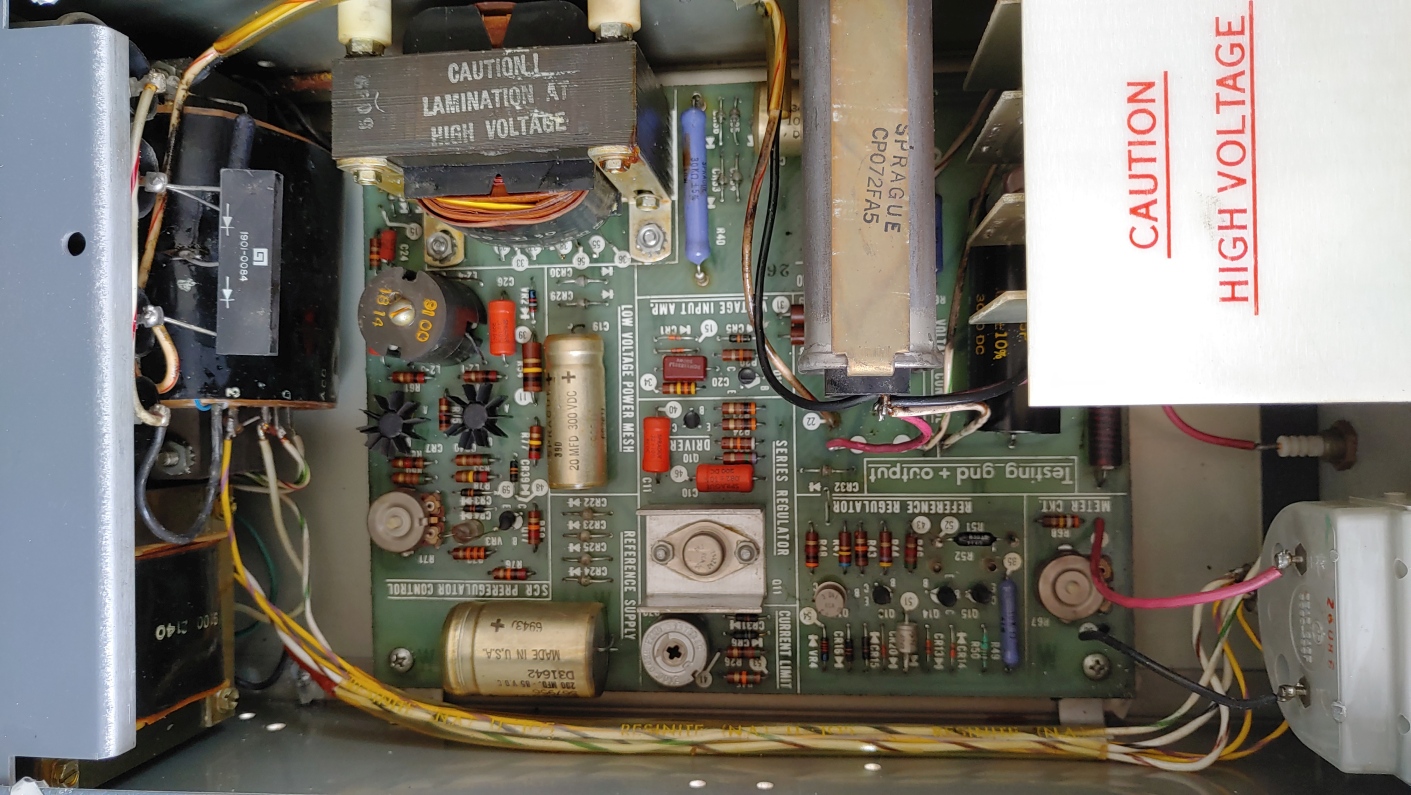

ich bin vor ein paar Monaten in den Besitz eines Keithley 6516A 3kV
Netzteils aus den 60er Jahren gekommen, welches ich wieder herrichten
wollte. Nun hatte ich mal Zeit mich mit dem Gerät zu beschäftigen.

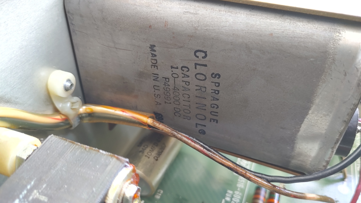

Als ich es geöffnet hatte, habe ich festgestellt das in dem Gerät 3
Sprague Clorinol Hochspannungskondensatoren drin sind und einer ist
etwas ausgelaufen. Auf der Platine ist ein ganz dünner Ölfilm mit dem
Zeugs und auf den Kabeln vom Kondensator zu der Platine ist auch ein
Ölfilm (Vielleicht ist das Öl darüber auf die Platine gelangt).  Sonst
ist nichts im Gerät betroffen, der Rest ist sauber.
Jetzt habe ich herausgefunden, das in den Clorinol Kondensatoren PCB
enthalten ist. Es ist mein erstes Gerät mit PCB haltigen
Öl-Kondensatoren, daher weiß ich gerade nicht was ich damit tun soll
(Habe es jetzt erstmal auf dem Balkon stehen).
Nun meine Frage an die Experten:
Kann ich das Gerät noch irgendwie retten, also Platine reinigen und
Kondensatoren im Sondermüll entsorgen, oder sollte ich besser das ganze
Gerät direkt an der Sammelstelle abgeben, weil es jetzt kontaminiert ist

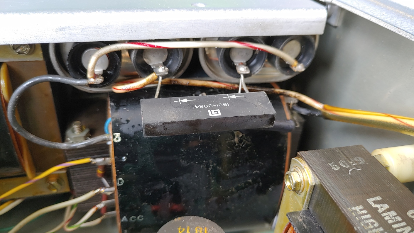

OP #6643096
Hier ein paar Bilder.
Das Bild mit den 2 Kondensatoren, im linken Anschluss vom linken
Kondensator ist etwas Öl drinnen, ich denke da kam es her. Beide
Kondensatoren sind auch ausgebeult, der der große dritte scheint noch
intakt zu sein.

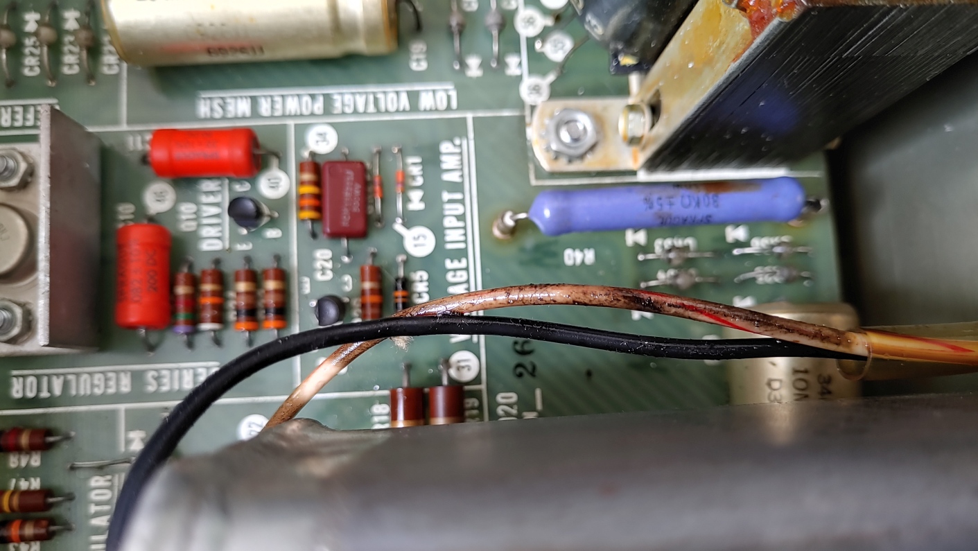

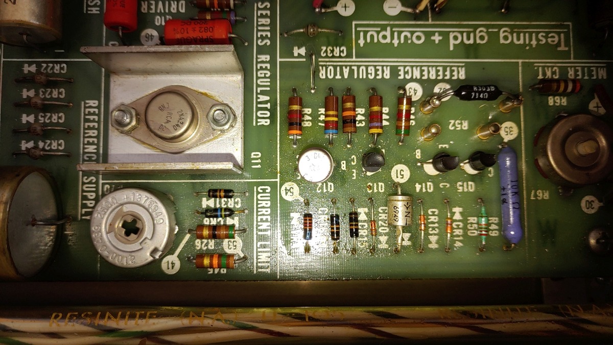

Auf dem Foto mit Blitz kann man sehr gut den Ölfilm erkennen. Die ganze
Platine ist damit überzogen.
Wenn eine Reinigung möglich wäre, müssten die Kondensatoren entfernt,
die Platine gereinigt und die Kabel ausgetauscht werden.
#6643385
Ich persönlich würde es kompromisslos entsorgen.
Gesamtgerät Hanschuhe an, Maske auf - Eintüten, zukleben, kennzeichnen.
Sondermüllannahmestelle.
Der Senf ist aus der Tube - den kriegst Du nicht mehr zurück. Reinigen
würde ich sein lassen - sonst geht das noch in Lösung auf die Haut oder
in die Lunge. Und wenn das im Gerät z.B. auf erhitzten Bauteilen oder
beim Löten verbrennt- entsteht daraus das gute "Seveso" Dioxin.
Hinweise zu PCB Kondensatoren findest Du auch vom ZVEI oder VDE und den
Schweizern in deren Hersteller Positivlisten.
Da jetzt wieder irgendwelche Experten aus ihren Höhlen gekrochen kommen
.... PCB kriegt die Leber gut kaputt, ist reproduktionstoxisch, baut
sich im Körper nicht ab.   Im Zweifel mal zum Envio Skandal googeln...
Also - Gerät abschreiben, unter Lehrgeld verbuchen. Hatte ich auch schon
mit einem schönen alten Röhrenfunkgerät. Da war es in den Kabelbaum
gezogen.
Den PCB Geruch kennst Du ja jetzt, so dass Dir sowas nicht nochmal so
schnell ins Haus kommt. Nicht extra dran schnüffeln.
