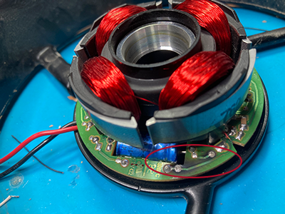

Guten Tag,
ich habe einen defekten Pabstlüfter 7118N 48V.
Die Elektronik ist tot und auf der Platine sieht man verfärbte
Leiterbahnen
( s. Bild )
Bevor ich das Teil entsorge, würde ich gerne einen Reparaturversuch
starten.
Weiss jemand, wie man die Elektronik resp. das Spulenpaket von dem
Alurohr
abbekommt ?
Danke im Voraus
Gruß Thomas
PS: Der Lüfter wurde zwar nur mit 36V, aber per PWM angesteuert (
40KHz), kann das den Defekt verursacht haben ( Laufzeit mehr als 1 Jahr
#6644033
>Sieht aus wie ein Kondensator unten dran, löt mal nen neuen rein und
>teste die spulen durch.
Zum Lesen gehört zweierlei: Das Lesen selbst und das Verstehen
desselben.
Wahrscheinlich will der TO das als erstes machen, aber vorher kann es
nicht schaden, das Teil auseinander zu bekommen.
Wie im Bild sehen kann, geht das sonst nur dadurch, dass man die Platine
bricht. Ist wohl nur beschränkt sinnvoll.
Deshalb auch die Frage nach dem Ausbau/Zerlegen.
TO: Da die meisten hier den Lüfter nicht haben, könnten weitere Bilder
mit den anderen Ansichten aber nicht schaden. Die Sache mit den
Glaskugeln und andere Hilfsmittel für Hellseher, ist auch nicht immer
das Gelbe vom Ei.
OP #6644301
OK, nach noch genauerem Hinschauen habe ich feststellen müssen, dass
noch weitere SMD-Bauteile den Hitzetod erlitten haben. Und um das
Spulenpaket herunterzubekommen braucht man einen passenden Abzieher.
Daher habe ich mich entschlossen, den Lüfter durch einen neuen zu
ersetzen.
Aufwand für Reparatur ist zu groß und Erfolgsaussichten zu gering.
Trotzdem danke für die Hilfe,
Gruß Thomas
#6644350
Thomas M. schrieb:
> um das
Brauchst du nicht, bzw. es ginge noch nicht mal mit einem Abzieher. Wo
willst du den ansetzen, am Blechpaket?!
Nimm einen Rundstahl, Rohrstück oder sowas, das in das Statorpaket
passt, aber deutlich größer ist, als die Lager. Dann mit nem Hammer
ordentlich auf das Rohr, durch die Trägheit kommt der Stator ganz
zuverlässig Stück für Stück nach oben.
Nimm einen eher kleinen Hammer mit dafür mehr Geschwindigkeit.
Die Schrauben der Platine sind normalerweise zwischen den Spulen
sichtbar. Möglicherweise ist die Platine aber auch verklebt, daher
solltest du vor o.g. Aktion sicherheitshalber die Spulen von der Platine
ablöten.
