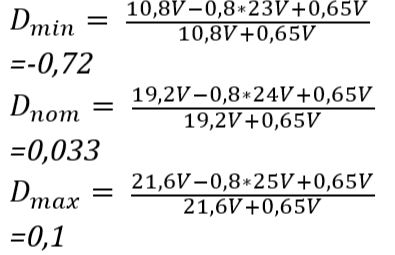

Guten Tag zusammen, vielleicht kann mir hier wer weiter helfen.
Problemstellung:
Designte Platine mit MIC3232 (
https://ww1.microchip.com/downloads/en/DeviceDoc/mic3230.pdf )als HP LED
Treiber.
Das Datenblatt gibt viele Formeln und auch Beispiele für die Berechnung
der Widerstände etc., allerdings nur in der Verwendung als
Spannungsbooster - als solcher wird er bei uns allerdings nicht
verwendet (Vin=24V, VLED(max)=21,6V).
Wert  Min  Nom  Max
V_In  23V  24V  25V
I_In  1A  2,3A  2,8A
Nr. LED    12
V_F  2,6V  3,6V  3,6V
V_Out  10,8V  19,2V  21,6V
I_LED  100mA  350mA  700mA
F    400kHz
V_Diode    0,65V
Nr. LED = 2*6 parallel
Aktuelle Werte für den berechnetten Duty Cycle sind im Anhang.
Mein "Problem" ist der hohe Wert im Zähler durch die hohe V(in).
Problematische Werte wären aktuell D(nom), RSCL
Bin auch gerne offen für allternative Treiber und Schaltungen.
MFG und vielen lieben Dank!

MD schrieb:
> allerdings nur in der Verwendung als Spannungsbooster - als solcher wird
> er bei uns allerdings nicht verwendet (Vin=24V, VLED(max)=21,6V).
Ja nun, dann geht er halt nicht, macht die LEDs kaputt, denn es führt
ein Weg direkt vom Eingang über die Spule in die LEDs durch den shunt
nach Masse, ganz ohne IC-Eingriffsmöglichkeit.
Vorwiderstand ?
Linearregler ?
Besser als 90% Wirkungsgrad sind Schaltregler auch nur selten.

Ich sollte vielleicht ergänzen, dass die PWM Steuerung benötigt wird,
daher fällt der Betrieb über Linearregler/Vorwiderstand leider raus.
Bin davon ausgegangen, dass ich ihn verwenden kann, da die Vin im
Datenblatt mit 6-45V angegeben wird.
