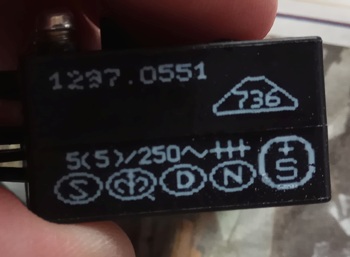

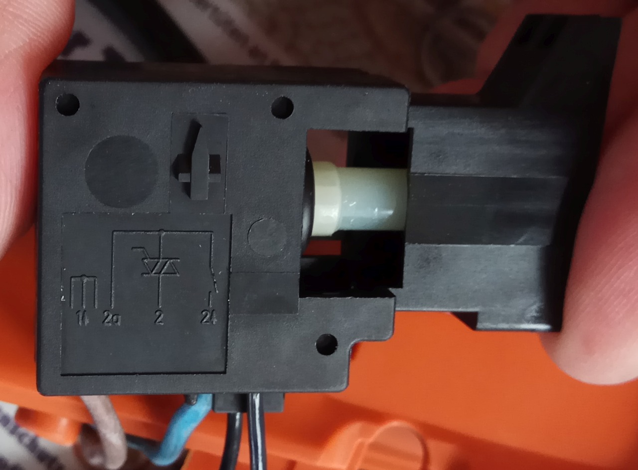

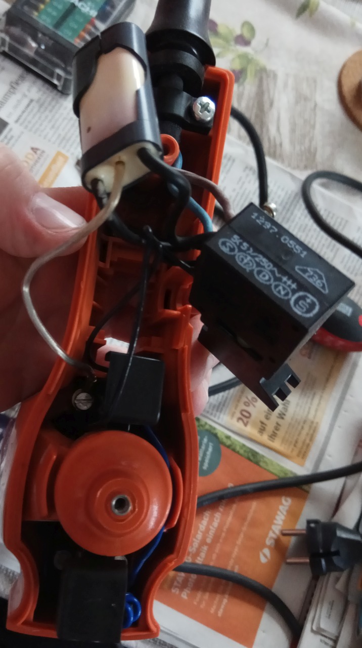

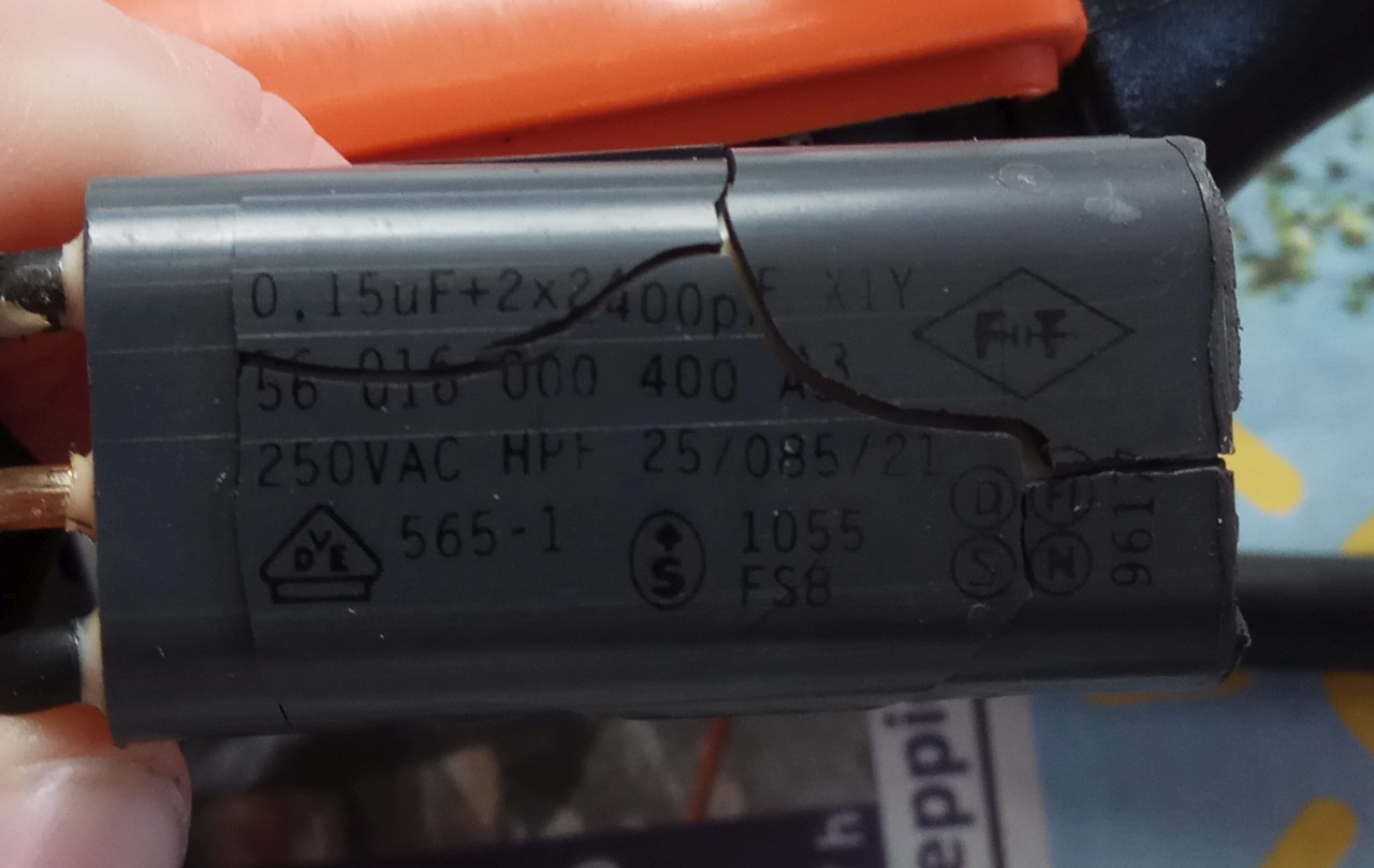

Hallo Leute! Ich suche Rat. Leider habe ich gestern meine schöne "Fein" Bohrmaschine (Modell ASKe 636) zu sehr gequält. Bau eines Insektenhotels (Bohren der Löcher) mit meiner Tochter. Plötzlich hat es geknallt, geblitzt und die Sicherung im Haus hat ausgelöst. Ich hoffe, man kann die Maschine reparieren. Ich habe aber keine Ahnung davon! Im Inneren ist ein Bauteil offensichtlich defekt/geplatzt. So ein ovales, graues Bauelement mit drei Anschlüssen (siehe Foto). Darauf steht 0,15uF+2x2400pF X1Y usw.. Dieses Teil ist an den Schalter der Maschine angeschlossen. Der Schalter ist von der Firma Marquardt (siehe Foto), Typ 1237.0551 oder 1297.0551 (das kann ich nicht sicher lesen). Auf dem Schalter ist auch ein "Schema" mit Triac (?) abgebildet (siehe Foto). Von dem Schalter gehen zwei Leitungen zum Motor. Ich habe an diesen beiden Anschlüssen mit dem Multimeter 10,5 Ohm gemessen. Da der Wert mir "relativ hoch" vorkommt (aber ich habe keine Ahnung, was eine Bohrmaschine so hat), habe ich die Hoffnung, dass der Motor nicht defekt ist. Was sagt ihr? Kann man das reparieren? Was ist das graue Bauteil und wo kann man Ersatz bekommen? Und ist der Schalter (bzw. die "Elektronik" darin) wohl auch kaputt? Bzw. kann man das mit einfachen Mitteln diagnostizieren? Wie würdet ihr vorgehen? Ich würde mich über Ratschläge freuen und versuche Rückfragen zeitnah zu beantworten! Edit: auf der Webseite des Herstellers gibt es eine Explosionszeichnung mit den Teilenummern: https://etk.fein.de/spc/index.php?r=item%2Flist&id=1582 Danke & Grüße, Alex
#6643265
Wenn es sonst keine ersichtlichen Verluste gab mach den Kondensator(filter) weg und probiere ob sie läuft.
#6643277
Alex B. schrieb: > Kann man das reparieren Das ist ein Entstörkondensator. Die Maschine läuft auch ohne ihn, stort dann halt UKW etc. Man kann so einen als Ersatz kaufen.
wikiwiki schrieb: > Wenn es sonst keine ersichtlichen Verluste gab Ich habe sonst nichts gesehen. Und wie gesagt, an den beiden Motor-Anschlüssen Messe ich 10,5 Ohm. > mach den > Kondensator(filter) weg Habe ich. > und probiere ob sie läuft. Kann ich das denn bedenkenlos machen? Wie geschrieben gab es einen ziemlichen Knall und der Sicherungsautomat hat ausgelöst. Kann ich die Maschine jetzt einfach so wieder in eine Steckdose einstecken? Oder sollte ich da etwas beachten? Den Schalter (mit dem triac) kann man mit multimeter nicht "diagnostizieren"? :-) Den Filterkondensator habe ich im ausgebauten Zustand auch Mal gemessen: zwischen allen Anschlüssen Werte im 100kOhm/megaohm- Bereich und Kondensator-Verhalten (d.h. Wert ändert sich über Messzeit). Einen Kapazitätswert kann das multimeter jedoch nicht messen. Haltet ihr das denn für plausibel, dass bei lang anhaltender Belastung zuerst dieser Kondensator versagt? Wie geschrieben, ich habe leider keine Ahnung von der Fehlersuche an Elektrowerkzeug. Viele Grüße, Alex
#6643316
Alex B. schrieb: > Den Schalter (mit dem triac) kann man mit multimeter nicht > "diagnostizieren"? :-) Wenn er kaputt ist, ist er entweder durchlegiert und der Motor läuft Vollgas, oder durchgebrannt und der Motor kriegt keinen Strom. Und ansonsten gibt es ja noch die Haussicherung.
MaWin schrieb: > Und ansonsten gibt es ja noch die Haussicherung. Ich hab mich getraut. Stecker eingesteckt. Drehzahlregelung funktioniert noch. Motor läuft. Super! Vielen Dank. Den Kondensator werde ich wohl trotzdem versuchen nachzubestellen. Bei Fein auf der Webseite kostet er 8,88€ (Teile Nummer 30722161013). Die Maschine ist zwar schon uralt (quasi ein Erbstück), aber läuft so schön präzise und liegt leicht in der Hand. Danke euch.
Beitrag #6643345 wurde von einem Moderator gelöscht.
Wenn ich das "9617" auf dem Kondensator richtig interpretiere, ist die Maschine fast 25 Jahre alt? Standardproblem dieser Entstörkondensatoren. Hatte ich auch mal bei einem Bosch Bohrhammer ähnlichen Alters. Die gute Nachricht: nach dem ersten Knall kommt kein zweiter mehr. :) Die Detonation hat nichts mit der Belastung zu tun, sondern der Kondensator hat durch Alterung Risse bekommen und Feuchtigkeit gezogen. Bei der ersten Bestromung fängt das Wasser in der Papierisolation an zu kochen und zerreißt das Gehäuse. Also raus mit den Resten, und je nach Laune mit teurem Originalteil, wertegleichem/ähnlichem günstigen Teil oder gar nicht ersetzen.
Wollvieh W. schrieb: > Also raus mit den Resten, und je nach Laune mit teurem Originalteil, > wertegleichem/ähnlichem günstigen Teil oder gar nicht ersetzen. Das sehe ich auch so. (Die Ersatzteile von Fein sind ja sogar relativ billig ) Weiterhin gut "Bohr" Grüße Bernd

Alex B. schrieb: > Ersatzteil ist bestellt. So, das Ersatzteil (ein neuer Filter-Kondensator) ist heute angekommen. Ist schon eingebaut und die Maschine läuft wieder. Vielen Dank noch mal an alle! Der Kondensator ist übrigens "Made in Tunesia". Viele Grüße, Alex
#6647924
Alex B. schrieb: > So, das Ersatzteil (ein neuer Filter-Kondensator) ist heute angekommen. Was hat er gekostet? > Ist schon eingebaut und die Maschine läuft wieder. Sehr schön!
Manfred schrieb: > Alex B. schrieb: > >> So, das Ersatzteil (ein neuer Filter-Kondensator) ist heute angekommen. > > Was hat er gekostet? EUR 8,88 zzgl. Versand. Wie ich finde ein fairer Preis und ich freue mich, dass die feine Maschine wieder läuft :-) Viele Grüße, Alex
