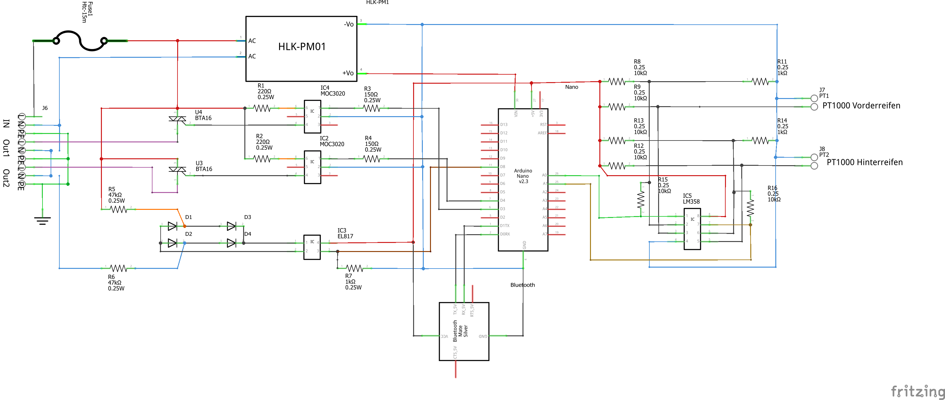

aktuell habe ich folgendes Problem. Bei Motoradrennen muss ich oftmals
meinen Strom selbst erzeugen, dies geschieht mit einem Inverter
Stromaggregat. Mit diesem Stromaggregat betreibe ich dann meine
Reifenwärmer. Die Reifenwärmer haben einen "Billigen" 2-Punktregler
verbaut.
Hierbei kommt es nun zu folgenden Problemen:
- Extreme Drezahlschwankungen des Stromaggregats durch das mehrmals in
der Minute An und Abschalten der Reifenwärmer (600W je Stk)
- Teilweise Überlastabschaltung des Aggregats bei sehr kaltem Wetter
- Temperatur nicht einstellbar (Regenreifen Ca.60°C, Slick Ca.80°C)
Was möchte ich realisieren:
Entwickeln und Programmieren einer Phasenanschnittsteuerung zu Regelung
der Leistung der Reifenwärmer. Diese Steuerung soll die Temperatur via
PT1000 messen und entsprechend Regeln. Ebenfalls möchte ich die
Maximalleistung in % einstellen können. Desweiteren sollen die Parameter
via Handy-App eingestellt werden können.

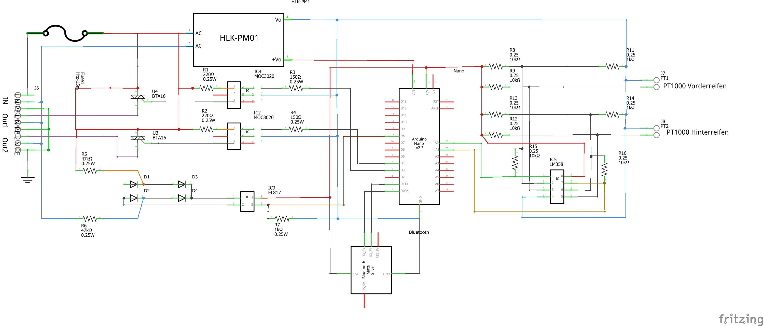

Ich habe damit bereits angefangen und möchte euch die von mir ertsellte
Platine / Stromlaufplan zeigen. Vielleicht findet ihr bevor ich diese
bestelle noch den ein oder anderen fehler.
Ich werde die Tage anfangen das Programm zu schreiben. Hierbei habe ich
etwas erfahrung aber bei weitem nicht soviel damit ich richtig
beurteilen kann ob der Atmega auch schnell genug ist die Zeitkritischen
funktionen und paralell die Berechnungen des PID-Reglers durchzuführen.
FÜr unterstützung wäre ich sehr dankbar :)

Tobias W. schrieb:
> Hierbei habe ich
Zeig doch mal die Ueberschlagsrechnung, mit der Du versucht hast, das
abzuschaetzen.
Einen zeitkritischen PID fuer eine Heizung, deren Sprungantwortszeit
eher bei 30 min als bei 1 min liegt?
Voellig unsinniger Ansatz.
Ein simpler P-Regler ist da mehr als ausreichend und bei Einsatz nur
eines Sensors pro Rad auch ausreichend genau, die Temperaturunterschiede
zwischen "oben" und "unten" werden deutlich groesser sein, als die
Regelabweichung.
Ob der Generator Phasenanschnittbelastung mag, kann ohne Test auch nicht
sicher beurteilt werden. Mein Ansatz waere ein Gleichrichter, ein dicker
Elko und die Heizung dann ueber PWM gesteuert. Das sollte die Belastung
schon deutlich gleichmaessiger machen. Wenn dann noch eine zeitliche
Schachtelung der beiden Heizungen dazu kommt, ist die Belastung im
Idealfall (50% vorn und 50% hinten) konstant.
Im Schaltplan fehlt jegliche Schutzbeschaltung.

wendelsberg schrieb:
>> Hierbei habe ich
> abzuschaetzen.
Ich glaube ich muss meine Aussage nochmal korrigieren und ergänzen das
sich mein Wissen eher auf Anfänger Niveau befindet.
Eine berechnung hierzu habe ich nicht, wüsste auch nicht wie ich so
etwas berechnen könnte.
Da bin ich etwas anderer Meinung, die Temperaturen verändern sich schon
relativ schnell, daher Schaltet der 2 Punkt regler mehrmals pro Minute.
Ich gebe dir aber recht ein PID ist wohl nicht nötig. Wenn die
Funktionen erst einmal stehen kann ich über probieren den passenden
Regler und Parameter ausfindig machen.
> Regelabweichung.
Das wird aufjedenfall so sein.
Phasenanschnitt ist für den Generator kein Problem. Ich verwende aktuell
einen Leistungsregler mit Phasenanschnitt um mir manuell zu behelfen und
die Ein/Auschaltzeiten zu verbesssern.
https://www.amazon.de/Leistungsregler-Steckdose-100-230V-Drehzahlregler-Teichpumpen/dp/B07H9428KP/ref=sr_1_3?__mk_de_DE=%C3%85M%C3%85%C5%BD%C3%95%C3%91&dchild=1&keywords=Leistungsregler%2C+Drehzahlregler%2C+f%C3%BCr+Teichpumpen+bis+max.+800+Watt&qid=1617546277&sr=8-3
Diese Lösung kling auch gut, würde aber gerne erstmal die
Phasenanschnittsteuerung realisieren :)
Damit habe ich mich bisher noch nicht beschäftigt, wäre ein RC-Glied
(Snubber) ausreichend?
Vielen Dank für deine Antworten
Es gibt ja 1 Tausende Tourial und Anleitungen im Netz, leider erschlägt
mich die Auswahl etwas. Gibt es eine  Seite bei welcher ich strukturiert
mehr über Mikrocointroller und über Platinengestaltung lernen kann?
