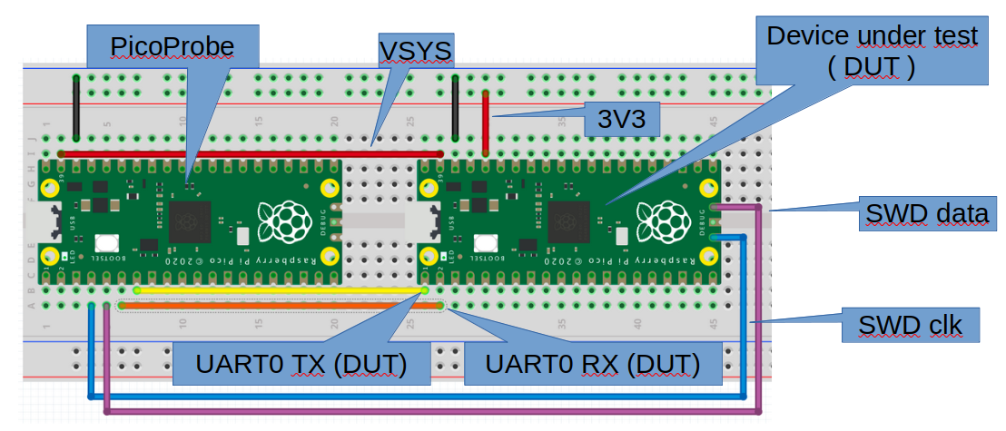

Mittlerweile wird mir klarer, welche Interfaces man alle zur
Programmierung des PiPico über SWD nutzen kann:
1. einen RaspBerry Pi
2. einen PiPico programmiert als SWD-Adapter (PicoProbe hier
https://github.com/raspberrypi/picoprobe )
3. einen STLINK Adapter, dort fehlt aber dann vermutlich die serielle
Schnittstelle für das Printf-Debugging, die man dann mit einem FDTI
machen müsste.
Die Firmware für den PicoProbe sieht ziemlich übersichtlich aus.
Was im Moment noch nicht läuft das kompilieren mit VS-Code und
eigentlich will ich Microsoft Produkte auch nicht verwenden.
