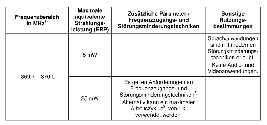

Aus dem Eröffnungspost: Detlef schrieb:
> SRD Allgemeinzuteilung:
https://www.bundesnetzagentur.de/SharedDocs/Downloads/DE/Sachgebiete/Telekommunikation/Unternehmen_Institutionen/Frequenzen/Allgemeinzuteilungen/2018_05_SRD_pdf.pdf?__blob=publicationFile&v=6
Das enthält den Abschnitt wie im Anhang zu sehen. Ich kann da keinen
Tastgrad oder andere Einschränkungen für Datenkommunikation erkennen
(vgl. die anderen Frequenzbereiche und Leistungen davor und danach, die
diese haben).
Gast #6644707
Funkie schrieb:
> Auch bei nur 5mW darfst du auf 868MHz nicht dauernd senden.
Nur weil du das sagst?
Wo ist das festgelegt und was steht da genau?
In der Allgemeinzuteilung für SRD steht jedenfalls:
"Es sind Frequenzzugangs- und Störungsminderungstechniken einzusetzen,
deren Leistungsniveau mindestens den wesentlichen Anforderungen
Richtlinie 2014/53/EU bzw. des Funkanlagengesetzes (FuAG) entspricht.
Werden einschlägige Techniken in harmonisierten Normen, deren
Fundstellen gemäß der Richtlinie 2014/53/EU im Amtsblatt der
Europäischen Union veröffentlicht worden sind, oder deren Teile
beschrieben, ist eine Leistung zu gewährleisten, die mindestens diesen
Techniken entspricht."
Eine Begrenzung des Arbeitszyklus ist als ALTERNATIVE angegeben:
"Alternativ kann ein maximaler  Arbeitszyklus2) von ...% verwendet
werden."
