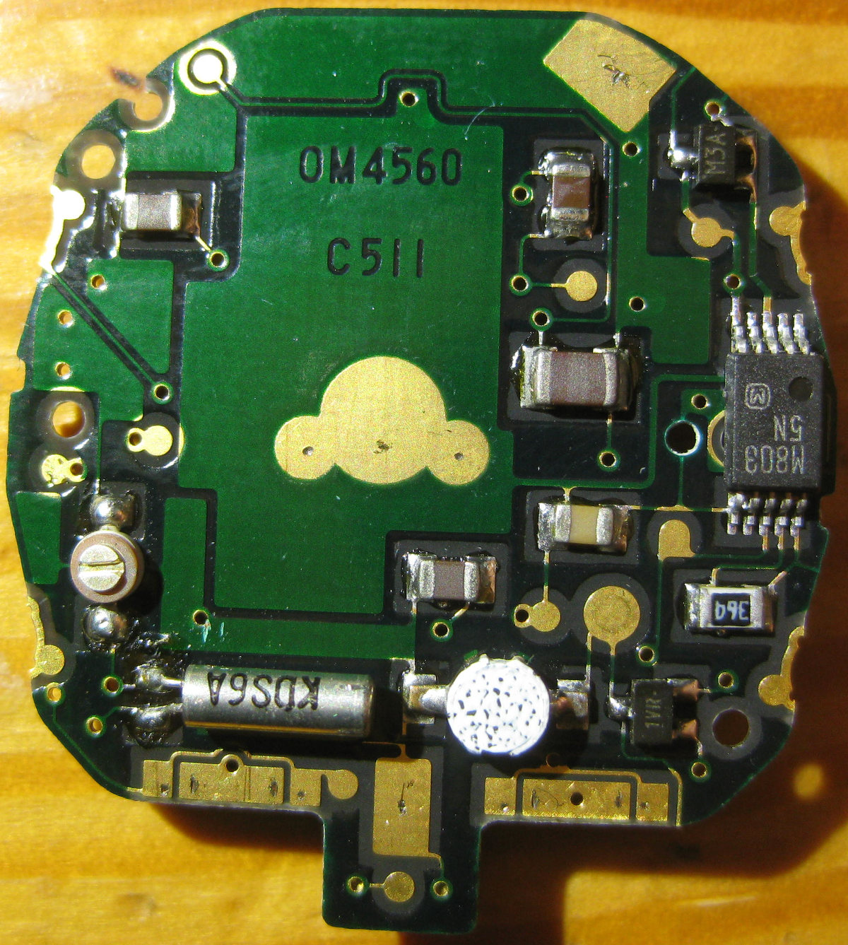

Gelöst! Nachtrag zu Beginn: Ich hab jetzt mal die Stromzufuhr zum 10
Beiner gekappt, einfach mit ner Nähnadel die Bahn durchgekratzt die
unter den Baustein verläuft (die dünne obere) und sieheda, kein Licht
mehr, und der Verbraucht steigt nur auf 20uA wenn Licht ausgelöst wird.
Ziel erreicht. Warum war das so schlimm? Wenn man vorne eine Taste
länger drückt dann schaltet sich automatisches Licht ein und dann
leuchtet das Teil ständig und das ist einfach eine Fehlkonstruktion. Ist
eine ACL-100 von 96.

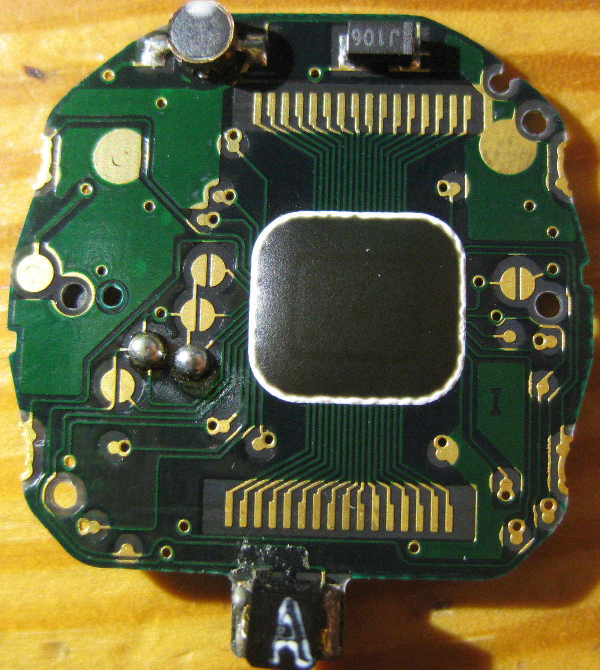

Bild 2 zeigt die Kontakte die den Strom per Springfeder an die Folie
liefern, die könnte man einfach weglassen oder aber wenn man bei dem
unteren Kontakt dem Loch folgt kommt man bei Bild 1 rechts oben bei dem
3 Beiner und links oben am 10 Beiner raus. Da könnte man den 3 Beiner
ablöten oder den Kontakt vom 10 Beiner. Was wäre das beste? Und wenn man
eine rote Led anschließen wollte, welche Kontakte würden sich dafür am
besten eignen?

Sowohl für das EL als auch den Piezo gibts die beiden Spulen, die runden
zwei-Pinner, einmal unten neben dem Quarz, einmal oben. Da ist wegen der
relativ hohen Ströme auch immer ein Extra-Transistor (3-Beiner) als
Treiber dabei.
Der Trimmkondensator ist zur Feinjustage der Quarzfrequenz. Billige
Uhren haben den nicht und sind dementsprechend etwas ungenauer.

Genau, super erklärt, die ganze Steuerung steckt in dem gegossenen IC
bzw. im 10 Beiner für die Leuchtfolie. Ganz unten das A markierte
Bauteil könnte ein Spannungswandler sein, der die Spannung auf 4V
anhebt, damit bestimmte Teile funktionieren. An dem Trimmkondensator
spiele ich schon rum, 5 Tage bringen ursprünglich 6Sek Abweichung, bei
der günstigen Model593 sind es nur 3. Mit dem Poti könnte man die
vielleicht sogar noch genauer einstellen.

Olaf, das A markierte Bauteil könnte auch ein Bewegungsschalter oder
Sensor sein, der die Automatikbeleuchtung einschaltet wenn man den Arm
nach oben neigt. 2uA sind ja fast nix, das liefert dann so eine
Solarzelle. Die heutigen Sensoren sind meistens schon im IC selbst
eingebaut, das ist wirklich unglaublich. Früher hätte man ein Hochhaus
mit Technik füllen müssen mit dem was heute in eine Armbanduhr passt.
