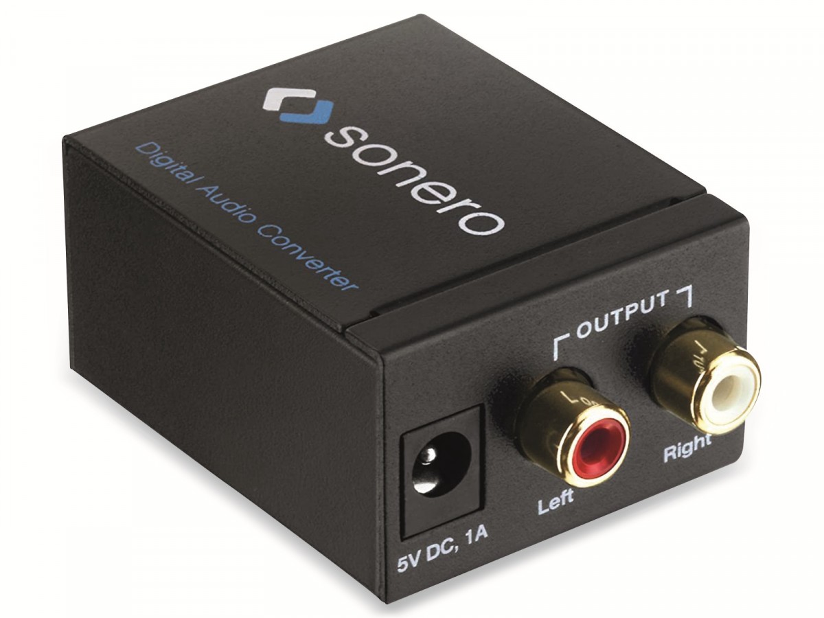

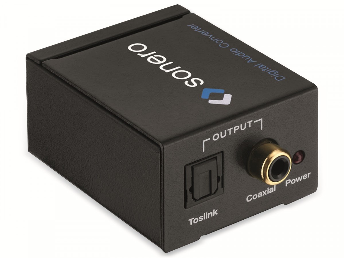

Habe folgende Frage, bei Pollin gibt es für kleines Geld diese
Converter, DA und AD. Welche Verzögerung habe ich schätzungsweise wenn
ich ein analoges Stereo Signal digitalisieren lasse, über ein Kabel
schicke und am Ende zurück wandle? Ich meine ist die Verzögerung
eventuell größer als es 50 Meter Kabel erwarten lassen?
