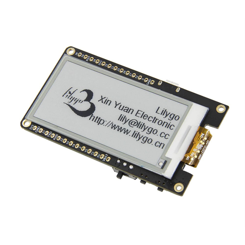

Es geht um den Inselbetrieb eines Solarbetriebenen ESP32 Moduls mit
epaper, bei maximaler Performance Nutzung incl intensiver Wlan Nutzung
(das TTGO V5 Modul).
Das ganze soll ein Spaßprojekt sein: Ein ESP32 Duino-Coin miner
(cryptomining) in einem Bilderrahmen mit Solarzellen für auf den Balkon.
Er soll dann einfach den Duino-Kontostand anzeigen und minen, wenn er
denn Sonne hat (nicht 24/7).

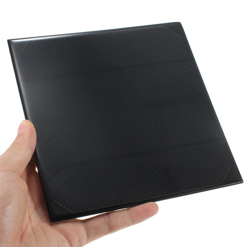

Habe eines meiner insgesamt 5 Solarpanel (6V 4.5W 520mAh Monocrystallin
165x165mm) direkt angeschlossen, LED leuchtete, aber gestartet hat er
wohl nicht. Laut Messgerät hat das Panel zu der Zeit 4,8V gebracht.
Beim Betrieb am Netzteil hat er 3,3V bekommen und 110mA gezogen. Beim
initialisieren des Wlans kurz 260mA.

>> Wenn du das Panel direkt an den ESP-01 angeschlossen hast, war es dann
>> wohl mit dem ESP-01. Der kann nur 3,3Volt ab.
> Hatte irgendwo gelesen das er 5V fest ist
> (https://ba0sh1.com/2016/08/03/is-esp8266-io-really-5v-tolerant/)
Da geht es um 5V an den Input-Pins, nicht um die Stromversorgung - da
ist bei 3.6V Schluss.  Es sei denn, du hast ein Board, wo ein
Spannungsregler drauf ist ...
