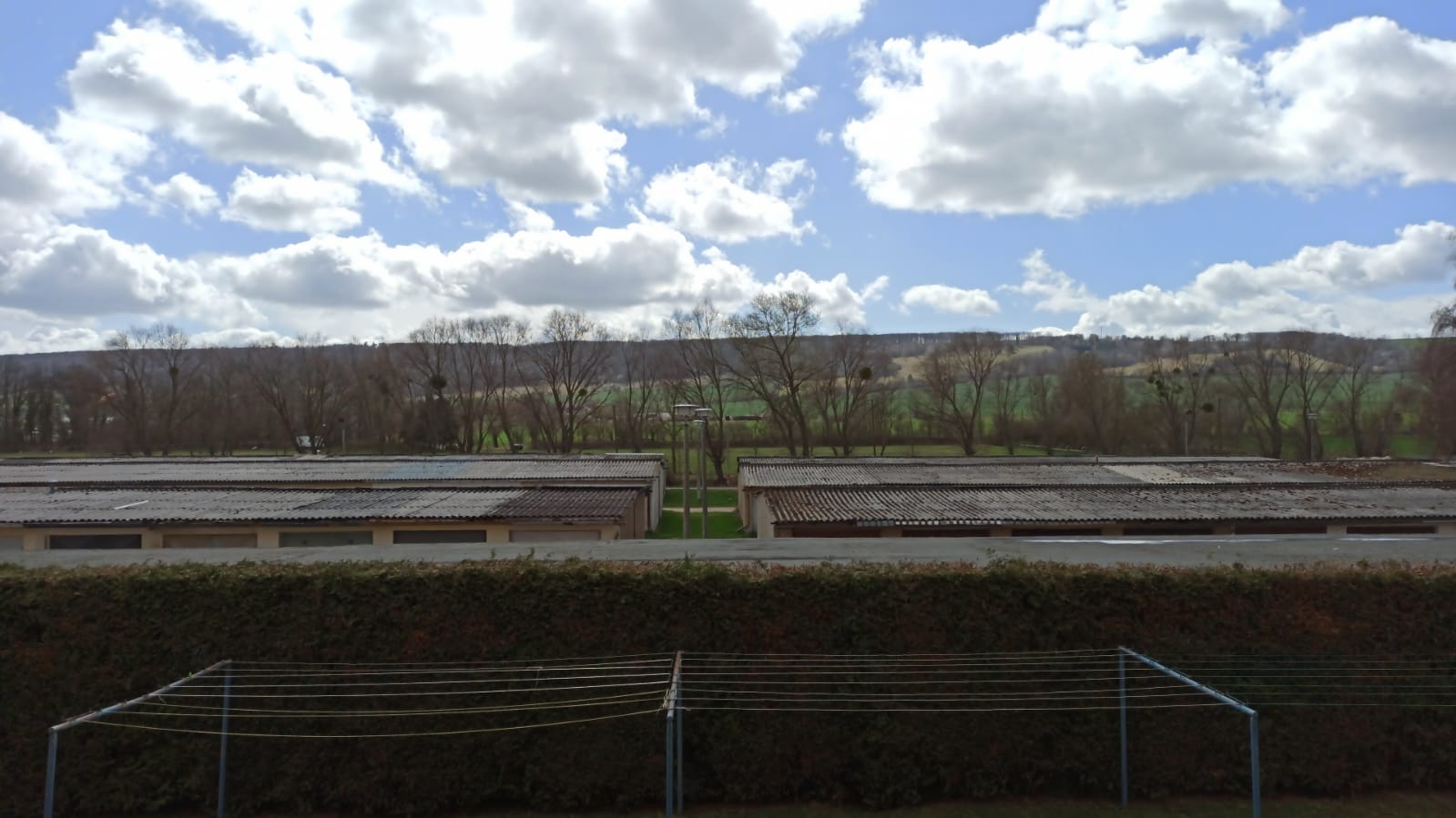

Einfach Vorsicht wallten lassen und dann passt das schon. Schaut einfach
mal auf Industriedächer von großen und alten Firmen. Trotz aller
möglichen Vorschriften in Punkto Gesundheitsschutz dürfen da noch fast
Hektarweise Asbestplatten liegen. Und die setzen durch Sonne, Wind und
Wetter garantiert viele Fasern frei...
Ich will es nicht verharmlosen, aber diese Panikmache von allen mögliche
Seiten ist IMHO sicher nicht gerechtfertigt. Vorsicht ja, Angst nein.

Al. K. schrieb:
> Hier noch Altlasten Anwendung von Asbest!
> Es gibt hier noch mehr Garagenansammlungen mit Asbestdächern.
Die scheinen, da gebunden, aber kaum ein Problem zu sein. Vor dem
Schuppenumbau habe ich den Dachdecker beauftragt, die Platten zu
entsorgen. Die wurden abmontiert und ohne 'Vollschutz' auf dem
Transporter verstaut. Jetzt werkelt dort eine recht effektive
Solaranlage mit Akku.
