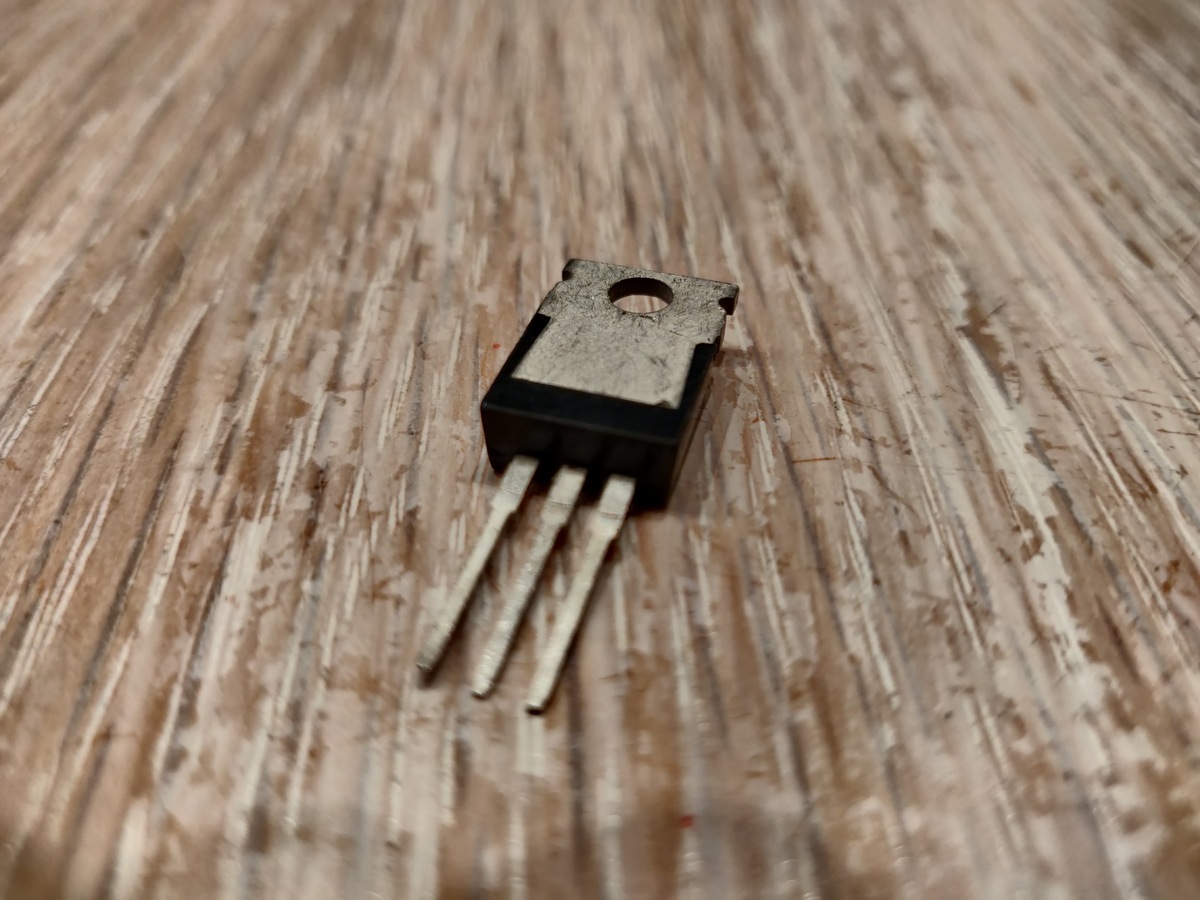

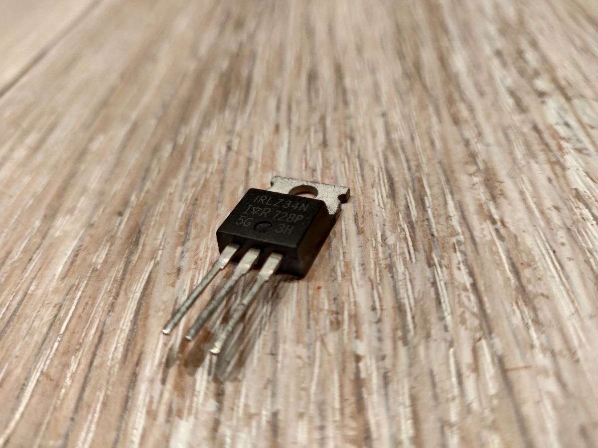

ich habe schon etliche Schaltungen mit 3.3V µCs (z.B. ESP8266) und dem
Mosfet IRLZ34N aufgebaut, die problemlos liefen. Der Mosfet ist ein
Logic-Level Teil, der bei 3.3V voll durchschaltet und auch im
PWM-Bereich mit Lasten um die 1-2 A ohne Treiber ordentlich läuft.
Kürzlich habe ich eine größere Menge davon aus China bestellt. DIe Teile
waren verhältnismäßig günstig aber auch nicht "zu günstig", in dem Fall
10€ für 50 Stück.
Gestern Abend habe ich eine kleine LED-Steuerzung aufgebaut, die einfach
nicht funktionieren wollte. Ich hab die zigmal zerlegt, weil ich dachte,
dass ich einen Fehler gemacht habe. Zum Schluss hatte ich nur noch den
MOSFET mit 3.3V als Schaltspannung und nem kurzen LED-Strip als Last,
der nur mit vielleicht 10% der Helligkeit leuchtete. Als ich die
Spannung erhöht habe, hat der Stripe ab ~4V mit voller Helligkeit
geleuchtet, der FET wurde aber richtig heiß.
Von der Sache her verhält ich das Teil komplett anders als alle IRLZ34N,
die ich vorher hatte. Kann es sein, dass das eine Fälschung und irgend
ein anderer Transistor ist? Weiß jemand, ob sowas gefälscht wird? Ich
meine, das ist ja am Ende auch Arbeit, kann mir kaum vorstellen, dass
sich sowas bei nem 20ct Artikel lohnt.
Wie kann ich überprüfen, wass ich da bekommen habe?
Vielen Dank,
Michael.

von MaWin (Gast)
Michael W. schrieb:
> Der Mosfet ist ein Logic-Level Teil
Ja
Nein.
Datenblatt nicht gelesen ? 4V braucht er.
Schau dir mal UGS(th) an, die geht von 1 bis 2 V.
Und dann das ID vs. UGS Diagramm.
Die Kurve für 3V ist 'typisch', also für einen MOSFET mit 1.41V UGS(th).
Dein reales Exemplar kann also auch 2.1V oder 4.2V für dieselbe Kurve
brauchen.
Nun hast du halt Exemplare, die dafür 4.2V brauchen, und prompt
funktioniert deine Schaltung nicht mehr.
Schieb nicht den Chinesen die Schuld in die Schuhe.
Lies das nächste mal besser das Datenblatt.
Für 3.3V Schaltungen nutzt man MOSFETs bei denen ein RDSon für 2.7 oder
2.5V UGS angegeben ist.

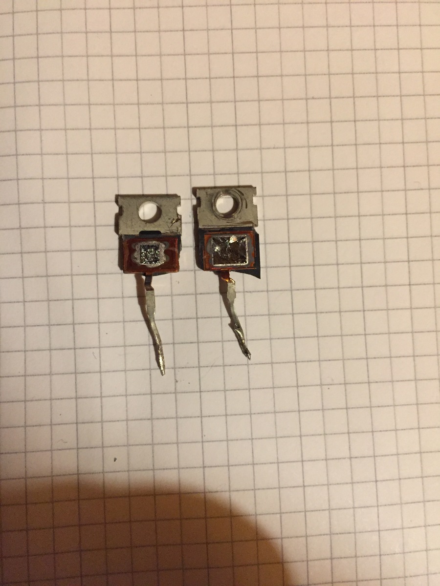

von hinz (Gast)
Mach doch mal Fotos von den Verdächtigen, von beiden Seiten.

von Michael W. (michael_w459)
Hier mal zwei Fotos. Die "originalen", die ich bisher verbaut hatte,
haben keine Einkerbung am Kühlkörper, eine deutlich unschärfere Schrift
(die man dafür auch von vorne lesen kann) und ein etwas anderes Symbol
im Schriftzug anstatt der Diode.
Ich nehme die "großen", weil ich da nicht verschiedene für
unterschiedliche Anwendungen vorhalten muss. Ich hab schon aus etlichen
Chargen welche verbaut und hatte noch nie derartige Probleme. Teils
dimme ich 6 Ampere ohne dass sich die Teile nennenswert erwärmen.
Das zweite hast du wohl vergessen.

Nee, das hat er doppelt.
von hinz (Gast)
Andreas B. schrieb:
Ich war zu ungeduldig, er hats ja ratzfatz nachgeliefert.
Und das ist eindeutig eine Fälschung.
von Andreas B. (bitverdreher)
Woran siehst Du das? Es könnte ja ein anderer Hersteller sein. Er hat
halt nicht den anderen MosFet fotografiert.
von hinz (Gast)
Der ganz frech das Logo von IRF drauf druckt....
Hmm, also ich sehe immer noch nicht woran Du jetzt die Fälschung
erkennst. Kläre mich doch mal auf. Mir fehlt einfach der Vergleich.
von Michael B. (laberkopp)
Andreas B. schrieb:
> woran Du jetzt die Fälschung erkennst
Die Rückseite sieht zerrumpelt wie Schüttgut aus.
Das Gehäuse abgerundet wie sandgestrahlt
Die Anschlussbeine sind getaucht wie neu verzinnt.
ABER:
Die Beinchen sind ja immerhin dran, also nicht ausgelötet.
BLOSS: welchen Sinn macht es, Bauteile umzustempeln,
dazu muss man sie ja wenigstens 1 x in die Hand nehmen,
wenn neue Bauteile mit beliebigem Laseraufdruck für
wenige cent aus den Produktionsanlagen fallen.
von hinz (Gast)
Schau dir eben das Logo mal genau an.
Zu den anderen, für mich offensichtlichen, Zeichen, schreibe ich hier
lieber nichts mehr. Ich hab den Eindruck, dass manche Fälscher hier

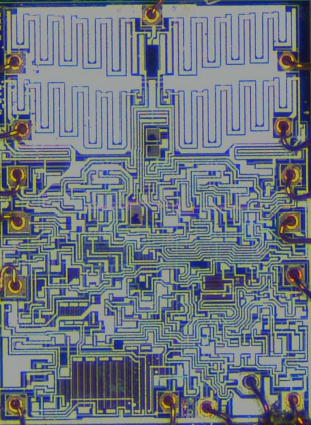

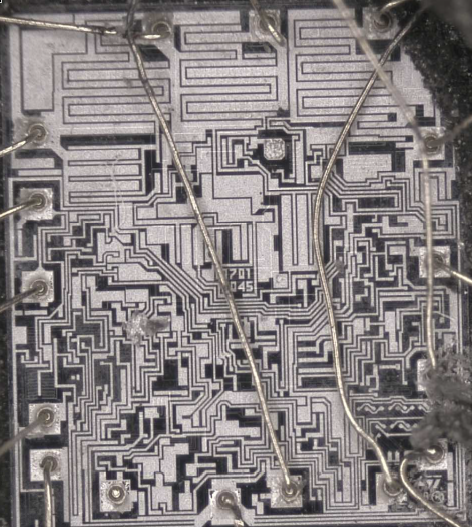

Meine Erfahrungen mit China-Bauteilen: Siehe Bild, vergleiche das
Substrat der beiden.
Hier noch ein informatives Video:
https://www.youtube.com/watch?v=j9nasajve1o
Zur Beruhigung - es werden auch Flugzeugteile, Medikamente etc.
gefälscht.
Gruss Anton
von Anton (Gast)
Hier noch ein besseres Bild.
Links die Fälschung, rechts das Original mit dem 5x grösseren Substrat.
Gruss Anton
von Realist (Gast)

Das Bild mit den 2 geöffneten Fets stammt von mir persönlich. Den linken
Fet(Fälschung) hats mir (wie alle 6Stück) im BLDC-Controller  verknallt,
bei nur schwacher Belastung!
von Purzel H. (hacky)
Nur werden kleinere Dies auch von Originalherstellern geliefert, wenn
die Technologie dies zulaesst.
von Anton (Gast)
Aha, du scheinst in der Produktion von Halbleitern tätig zu sein. Schön,
dass es hier so viel kompetente Leute gibt.

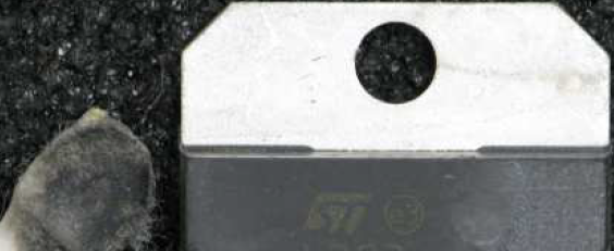

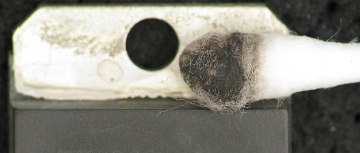

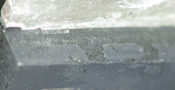

1. nimm Aceton und versuche die "Laserinschrift" abzuwischen, evtl.
wurde auch einfach das gesamte Gehäuse schwarz "überdruckt" und dann
nochmal draufgelasert
2. röntge die Transistoren und vergleiche die Leadframes und die
Bonddrähte
3. löse den Kunststoff auf vergleiche die Dies
Anbei mal ein paar Fotos, was dir ggfs. passieren kann. Gut, der
(geheime) Baustein ist obsolet, rar und teuer. Der Aufwand hätte sich
bei Vorkasse durchaus gelohnt...
