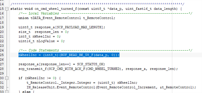

Ich habe einen uint8_t Wert, der als int interpretiert werden soll. Ich
arbeite auf einem STM32G474 mit IAR.
Bei +1 kommt 0x01 daher, bei -1 0xFF, alles korrekt. Dann habe ich den
cast auf (int8_t) gemacht aber 0xFF beleibt 0xFF. Jemand eine Idee?
Die Screenshots vom Debugger sind in den Bilder zu sehen.
static void on_cmd_wheel_turned_f(const uint8_t *data_p, uint_fast16_t
data_length) {
    /*-- Local Variables
    union tDATA_Event_RemoteControl t_RemoteControl;
    uint8_t response_a[SCP_PAYLOAD_MAX_LENGTH];
    size_t  response_len = 0;
    int8_t nWheelInc = 0;
    uint16_t nLogValue = 0;
    /*-- Code Statements
    nWheelInc = (int8_t)(BUF_READ_BE_U8_F(data_p, 0));

Was erwartest du? 0xff ist bei 8 Bit im Zweierkomplement -1

ich erwarte, dass im Debugger -1 steht für alle die mich auslachen, denn
es ist ein int8_t und kein uint8_t

Hast du ein Problem mit dem Verhalten des Compilers, oder nur mit der
Darstellung durch den Debugger? Lässt sich die Art einstellen, wie der
Debugger Werte anzeigt, z.B. hex/dez?

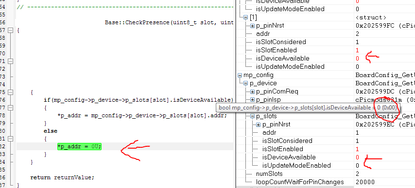

von Mach F. (machfax)
Danke für den konstruktiven Beitrag.
Die Darstellung ist mir egal, die if Anweisung danach mit >= 0
funktioniert so nicht, denn -1 ist ja wie im Debugger zu sehen ist 0xFF
und darum ist die if >= 0 bei 0xFF true, was ich genau nicht möchte. Ich
muss alle negativen Werte im else behandeln. Das ist die wirklich
einfache Aufgabe, aber da es nicht funktionierte habe ich im Debugger
den Wert angeschaut und war etwas erstaunt, dass ich 0xFF anstatt -1
angezeigt bekam.

Compiler und Debugger sind zwei völlig verschiedene paar Stiefel. Es ist
durchaus möglich, dass der Debugger in deiner Einstellung alle 8-Bit
Werte unabhängig vom deklarierten Vorzeichen so anzeigt, wie oben
abgebildet, obwohl der Compiler 0xFF im if als negativen Wert
behandelt.
Deshalb meine Frage danach, ob du ein Problem mit dem Verhalten des
Compilers hast, oder aufgrund der Anzeige des Debuggers nur eines
vermutest.

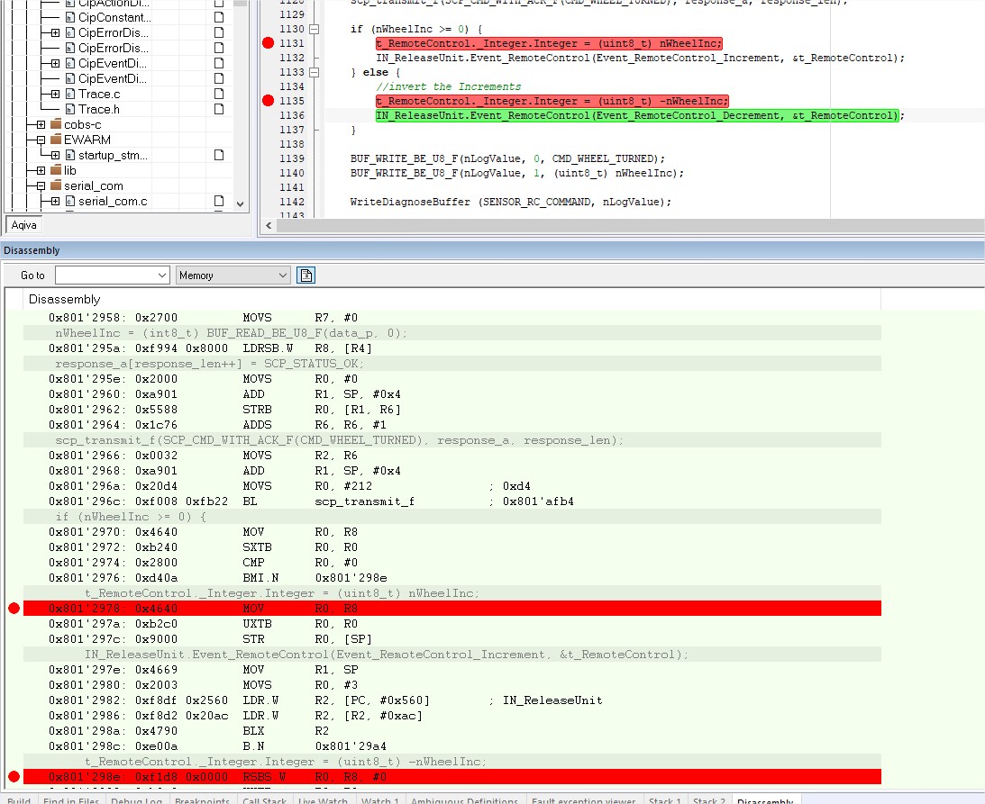

> vermutest.

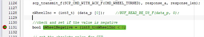

ja habe ein Problem mit dem Compiler, denn der Compiler behandelt den
Wert 0xFF als positiven Wert, sprich die if >= 0 ist true, was nicht
sein sollte. Wenn ich einen Breakpoint im else setze, wird dieser nicht
getriggert, auch bei 0xFF oder eben -1 nicht.

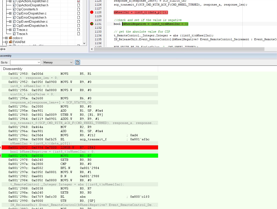

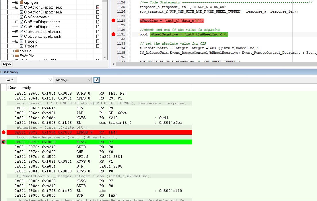

von (prx) A. K. (prx)
Wenn das Verhalten des Programms den Wert als positiv sieht, dann wird
es fällig, sich den erzeugten Code und die Registerinhalte per single
step oder breakpoint nicht auf C-Ebene anzusehen, sondern auf
Assembler/Register-Ebene.
Vorsichtshalber sei noch erwähnt, dass das Verhalten von Typen mit
Vorzeichen bei Überlauf undefiniert ist. Ob das auch beim Cast zutrifft,
weiss ich gerade nicht - wenn ja, dann ist der Ausdruck (int8_t)0xFF
undefiniert und der Compiler immer im Recht, völlig egal was er macht.
Mich würde das allerdings beim Zielmarkt von IAR etwas überraschen.

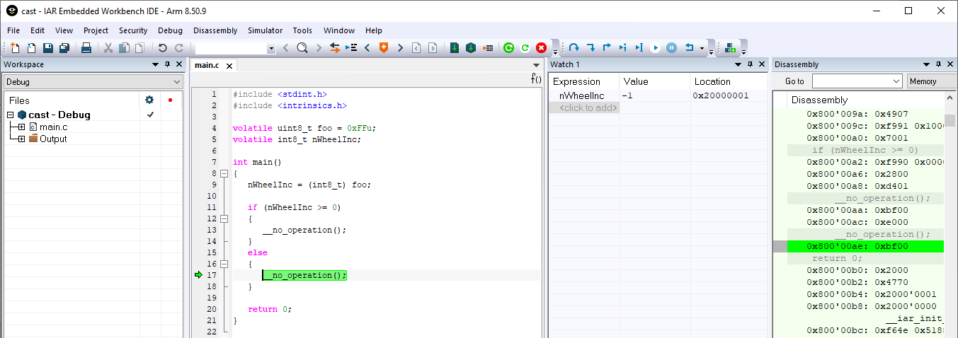

Ich habe die Hardware jetzt nicht auf dem Tisch, aber werde das nochmals
versuchen Danke.
Jedenfalls spuckt mir der Compiler bei if (nWheelInc < -128) {
die Warning aus:
Warning[Pa084]: pointless integer comparison, the result is always false
Bei if (nWheelInc < -127) ist wie warning weg, was bei einem int8_t auch
so sein muss, warum das Verhalten der if Anweisung aber anders ist kann
ich mir im Moment nicht erklären, werde dies aber Morgen nochmals
genauer untersuchen. Es hat mich einfach stutzig gemacht, dass der
Debugger den Datentyp zwar mit int8_t angibt, aber die Darstellung nicht
auf Dezimal -1 wechselt, wobei dies nicht im Watch Window ist, das
könnte noch ein Versuch wert sein
ich kenne den compiler nicht aber:
der Vergleichswert "0" ist ein signed int (also 32 Bit).
Den vergleichst Du mit einem sint8_t.
-> er wird vor dem Vergleich erst auf eine 32 Bit Zahl erweitert.
Eventuell wird dabei das Vorzeichen unterschlagen.
Gruß Anja
Darf er nicht, denn int8_t ist in int vollständig enthalten und folglich
ist diese Konvertierung wohldefiniert.
Danke Anja! Ich werde es mal so versuchen:
if (nWheelInc <= -1) {
oder würdest du if (nWheelInc <= ((int8_t)-1)) {
schreiben?

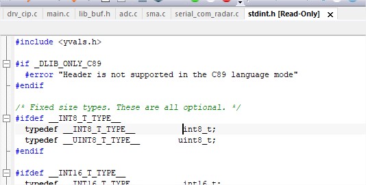

Das Ergebnis von (int8_t)255 ist zwar implementation defined, ich kann
mir aber nicht vorstellen, dass irgendein ARM-Compiler dafür bewusst
einen anderen Wert als -1 liefert. Unbewusst (d.h. auf Grund eines Bugs)
wäre dies zwar denkbar, aber unwahrscheinlich. Ob tatsächlich ein Bug
vorliegt, kann man dem erzeugten Assemblercode entnehmen.
Dass der Debugger 0xFF anzeigt, braucht dich nicht zu beunruhigen, da
die Hexadezimaldarstellung in C (also bspw. auch in printf) immer
vorzeichenlos ist. Wenn du den Debugger dazu bringen kannst, den Wert
dezimal anzuzeigen, wirst du ziemlich sicher die erwartete -1 sehen.

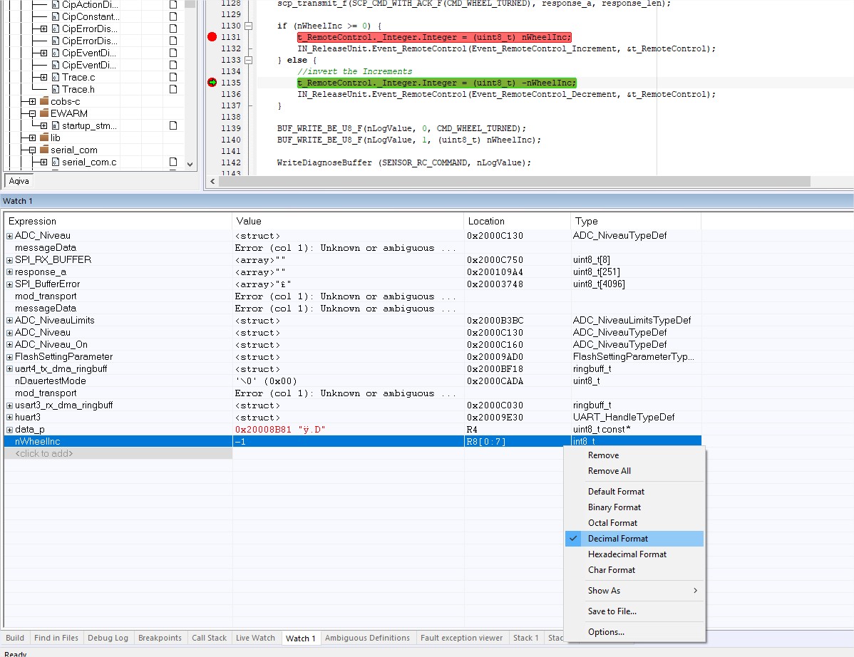

von Mw E. (Firma: fritzler-avr.de) (fritzler)
Beim IAR ist das aber warscheinlicher als woanderswo ;)

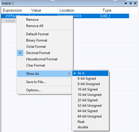

@machfax
Der Mouseover des IAR Debuggers ist sehr unzuverlässig und zeigt meist
"irgendwas" an.
Der schnallt einfach nicht, dass es ein int ist und nutzt trotzdem die
Hex Darstellung.
Packe die Variable in das Watchfenster und stell von Hex auf Decimal um.
mache ich, danke

Der Code, von dem du meinst, daß er fehlerhaft ausgeführt wird, lautet:
if (nWheelInc >=0){
} else {
Das ist so einfach, wie es aussieht. Ende der Diskussion.
Und wer Code als .png anhängt, hat gleich vom ersten Beitrag an ein
schlechtes Standing. Ist leider auch so.
Oliver
korrekt, dann erklär mir doch bitte mal warum bei einem Wert von 0xFF
nicht die else Anweisung ausgeführt wird.
Auf das png muss ich nicht weiter darauf eingehen, es war eine schnelle
Möglichkeit, den Teil vom Code zu zeigen, nicht mehr und nicht weniger,
und scheinbar hat es auch sein Ziel erreicht. Leider bin ich zu blöd um
zu sehen, wie man Code-Statements hier einfügen kann, entschuldige
bitte.

von 900ss (900ss)
Mach F. schrieb:
> Update, funktioniert so
Das mag ja sein, aber magst du soetwas abgeben?
Hast du dir, wie oben schon vorgeschlagen, den generierten Assemblercode
mal angesehen? Also von der Version die nicht funktioniert? Bzw. wenn
der Debugger auf der scheinbar falsch ausgeführten if Anweisung steht,
dann(!) den Wert der Variablen nWheelInc angeschaut? Oben im
Eröffnungspost liegen noch 2 Statements vor der if-Anweisung. Vielleicht
machen die etwas kaputt?
Das Pflaster, was du da jetzt drauf geklebt hast, ich würde das nicht
abgeben mögen. Würde ich maximal auf meinem Basteltisch machen wenn ich
keine Zeit habe. Aber im Job nicht.
Am Ende ist es natürlich deine Entscheidung.
Update:
Es ist ein STM32G474VE-T6, IAR 8.50.9
Der cast auf (int8_t) auf den BUF_READ_BE_U8_F funktioniert nicht
nWheelIncs = (int8_t)(BUF_READ_BE_U8_F(data_p, 0));
Es ist jetzt so:
uint8_t nWheelInc = 0;
bool bWheelNegative = false;
nWheelInc = BUF_READ_BE_U8_F(data_p, 0);
//check if the value is Inc or Dec
    if ((int8_t)nWheelInc < 0) {
        bWheelNegative = true;
    } else {
// get the absolute value for CIP
t_RemoteControl._Integer.Integer = abs ((int8_t)nWheelInc);
IN_ReleaseUnit.Event_RemoteControl(bWheelNegative? Event_RemoteControl_Decrement : Event_RemoteControl_Increment, &t_RemoteControl);
Ach stand oben ja schon, dass hatte ich dann übersehen weil ich nur in
Codeschnipsel gesehen habe.
Sieht jetzt ja etwas besser aus. Aber trotzdem ist es schräg, dass die
if-Anweisung so wie am Anfang beschrieben, nicht funktioniert. Es steht
ja (angeblich) 0xFF drin was negativ ist.
Das ist beim IAR 8.x leider gang und gäbe.
Das hab ich schon so oft erlebt, dass es nicht mehr feierlich ist.
Beim IAR 7.x gabs diese Probleme nicht.
Offensichtlich hat der Probleme beim recompilen wenn man nur etwas an
einer Funktion ändert, ein Rebuild All löst das dann meistens.
(Beim GCC hab ich sowas jedenfalls noch nie erlebt, egal welche Version)
Beispiel im Anhang!
Da war nichtmal ein cast im Spiel.
Es läuft nur ein Task und niemand weiter schreibt die Variable.
Der Debugger steht auf dem if -> das bool steht auf true.
Drückste einmal F10 für Step und du landest im else Zweig, auf einmal is
die Variable false.
Hä was? Ein Rebuild All löste das Problem.
Der IAR bekommt auch des öfteren Änderungen in Headern nicht mit, da hab
ich mir auch schonmaln Wolf gesucht.
Ich kann daher Mach F. (und der Firma in der er arbeitet) nur empfehlen
sich nach einem ordentlichen Compiler/IDE umzusehen!

von Michael F. (Gast)
> angezeigt bekam.
in wie weit könnten die in folgendem Link beschriebenen "integral types"
des C-Standards das sonderbare Verhalten erklären?
https://www.iar.com/knowledge/support/technical-notes/general/integral-types-and-possibly-confusing-behavior/
Ein rudimentärer cast von uint8_t auf int8_t liefert laut dem

Kannst Du an Hand der Variablenwerte im Watch-Window, bzw. des
generierten Assembler-Codes eingrenzen, was die fehlerhafte if-Abfrage
in Deinem Code verursacht?
Gruß,
Michael
Das Makro ist nicht von mir, aber egal, es geht auch ohne Makro mit dem
cast nicht, also schön oder nicht schön, es liegt NICHT am Makro, ist
soeben im LiveWatch aufgenommen worden.
von 900ss (900ss)
Kannst du an der Stelle nicht sehen da deine Variable bWheelNegative
noch nicht existiert. Erst einen Step weiter. Und geladen wurde
nWheelInc richtig, steht 0xff drin.
von Oliver S. (oliverso)
Es wurde ja jetzt schon ein paarmal nach dem Assemblercode gefragt, den
der Compiler daraus macht.
Kriegst du das hin?
Oliver

Also der Debugger ist schon grenzwertig.
Er zeigt als Datentyp int8_t und den Wert als char plus uint8_t.
Da hätte ich jetzt von IAR mehr erwartet.
(Selbst VSCode mit GCC zeigt die Datentypen int8_t, uint8_t korrekt
an....)
von Marc (Gast)
Interessant, die Screenshots von Mach F. und Michael F. zeigen, dass
beide die Version IAR 8.50.9 genutzt haben. Bei Michael wird aber der
Wert im Watch Fenster als negativer Wert dargestellt.
Oliver S. schrieb:
> Kriegst du das hin?
bitte schön

Und noch eine blöde Frage:
Ihr habt nicht zufällig euch den Datentyp int8_t durch ein uraltes Makro
im Code ala
#define int8_t ....
verbastelt?
Hatte zwar auch schon Probleme mit der IAR Workbench, aber meistens lag
das Problem doch eher auf Programmiererseite...
nach rebuild all
und define von int8_t
int8_t define
Wie ich oben schon schrieb, ist es bei Hex-Zahlen nicht üblich, sie mit
Vorzeichen anzuzeigen, schon gar nicht im C-Umfeld. Die Hex-Schreibweise
dient ja primär dazu, das Bitmuster herauslesen zu können, was aber bei
negativem Vorzeichen, arg erschwert würde.
Bei Michael wird er nicht hexadezimal, sondern dezimal und deswegen mit
Vorzeichen dargestellt. Ich schätze, dass man das Ausgabeformat im
Debugger irgendwo einstellen kann.
von foobar (Gast)
> [assembler.jpg]
Sieht vollkommen korrekt aus - macht genau das, was im C-Code steht.
Wäre natürlich hilfreich gewesen, zu wissen, welchen Wert R7 in der
grünen Zeile hat und wo jetzt überhaupt ein "Fehler" auftritt (das
ursprüngliche IF gibt's ja nicht mehr).
Bei Anzeige von "char" ist das natürlich so, da hätte ich ggf auch eine
dazu passende Hex Zahl. Aber der Debugger zeigt ja "int8_t" als Datentyp
an, da hätte ich erwartet, dass er automatisch den dezimaln Wert mit
Vorzeichen anzeigt.
von A. S. (Gast)
Mach F. schrieb:
> ich habe ja geschrieben dass der breakpoint nicht getriggert wird.
Dazu müsstest Du den Code Posten. Es ist je nach Optimierungsstufe
möglich, dass dort kein eigener Code ist.
Mache ein nop hin und zeig den Code.
Sehe ich auch so. Ich schätze, dass danach in bWheelNegative auch der
erwartete Wert steht.
Aber der Code ist ja ein ganz anderer als der ursprüngliche, in dem der
Fehler auftrat. Zum einen gibt es dort die if-Anweisung, zum anderen
wird dort nWheelInc schon vor dem Aufruf von scp_transmit beschrieben.
Wer weiß, ob nicht in scp_transmit auf Grund eines Pufferüberlaufs o.ä.
nWheelInc überschrieben wird, so dass bei der if-Anweisung ein ganz
anderer Wert ankommt.
@Mach:
Hast du dir eigentlich in deinem ursprünglichen Code den Breakpoint auch
mal auf die if-Anweisung gesetzt und dir dort den Wert von nWheelInc
anzeigen lassen? In deinen bisherigen Screenshots sieht es so aus, als
ob du nur die korrekte Zuweisung in nWheelInc=... überprüft hast, nicht
aber, ob der Variableninhalt danach möglicherweise geändert wurde.
@Marc:
Marc schrieb:
> Aber der Debugger zeigt ja "int8_t" als Datentyp an, da hätte ich
> erwartet, dass er automatisch den dezimaln Wert mit Vorzeichen
> anzeigt.
Ja, sinnvoller wäre das auf jeden Fall. Immerhin hat es Michael
geschafft, dem Debugger auch die Dezimaldarstellung zu entlocken.
Mach F. schrieb:
> Oliver S. schrieb:
>> Kriegst du das hin?
> bitte schön
Schon ganz prima...
Wenn’s jetzt noch der nicht funktionierende Code wäre, und dazu als
Text, und nicht als Bild, wäre es noch besser...
Oliver

static void on_cmd_wheel_turned_f(const uint8_t *data_p, uint_fast16_t data_length) {
    /*-- Local Variables ---------------------------------------------------------------*/
    /*-- Code Statements ---------------------------------------------------------------*/
    nWheelInc = (int8_t) BUF_READ_BE_U8_F(data_p, 0);
    response_a[response_len++] = SCP_STATUS_OK;
    scp_transmit_f(SCP_CMD_WITH_ACK_F(CMD_WHEEL_TURNED), response_a, response_len);
    if (nWheelInc >= 0) {
        t_RemoteControl._Integer.Integer = (uint8_t) nWheelInc;
        IN_ReleaseUnit.Event_RemoteControl(Event_RemoteControl_Increment, &t_RemoteControl);
    } else {
        //invert the Increments
        t_RemoteControl._Integer.Integer = (uint8_t) -nWheelInc;
22
        IN_ReleaseUnit.Event_RemoteControl(Event_RemoteControl_Decrement, &t_RemoteControl);
23
24
25
    BUF_WRITE_BE_U8_F(nLogValue, 0, CMD_WHEEL_TURNED);
26
    BUF_WRITE_BE_U8_F(nLogValue, 1, (uint8_t) nWheelInc);
27
28
    WriteDiagnoseBuffer (SENSOR_RC_COMMAND, nLogValue);
29
Hab es reverted und beim Watch auf dez gestellt, rebuild all, jetzt
funktioniert auch dieser erste Code. Der einzige Unterschied zum init
Post war das Rebuild all...
Entschuldigt bitte all die Zeit die Ihr aufgewendet habt, aber eine
anregende Diskussion war es allemal. Schönen Abend allerseits
Der Debugger zeigt im Watch-Fenster per Default den Wert als ASCII + HEX
an. Über einen rechts-klick auf die Variable kann das Ganze dann
beispielsweise als "Dezimal" interpretiert werden. Über "Show As" sind
dann noch mehr Optionen möglich (siehe Screenshot).
