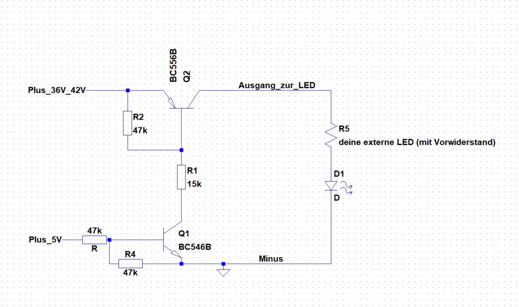

Alexander L. schrieb: > Anbei habe ich meinen Schaltplan (WIP) aber ich denke ihr seht, was ich > vorhabe. Unten links "beginnt" sozusagen alles und hier soll auch das > Relais rein. > (Verbesserungen werden auch gerne entgegen genommen ;) ) Verbessere mal die Spannungsangaben am LM2596HVS. -36 V und - 12 V sollen wohl Masse sein, oder? Der Tipp mit dem PhotoMOS von Frank ist gut! mfg Klaus

Alexander L. schrieb: > EAR_Licht.jpg Alexander L. schrieb: > Aber ich merke es wäre wohl doch besser jemand erfahrenes mit > hinzuzuziehen und den Plan nochmal zu überarbeiten. Zumindest "-12V" und "-36V" sollten identisch sein, sonst macht das LM2596HVS-Board (U?) einen Kurzschluss.
Wolfgang schrieb: > Alexander L. schrieb: >> EAR_Licht.jpg > > Alexander L. schrieb: >> Aber ich merke es wäre wohl doch besser jemand erfahrenes mit >> hinzuzuziehen und den Plan nochmal zu überarbeiten. > > Zumindest "-12V" und "-36V" sollten identisch sein, sonst macht das > LM2596HVS-Board (U?) einen Kurzschluss. Danke für den Hinweis. So ist das auch. Das -36V war nur als Hinweis gedacht, das hier die Masseleitung des Akkus dran kommt und die andere Seite "die Masse von 12V ist". Also: 36V-Seite = ist ein eigener Stromkreis 12V-Seite = ist ein eigener Stromkreis (Meine Logik :D )

Alexander L. schrieb: > Meine Logik :D gewöhne sie dir besser direkt wieder ab. In der Elektronik bezieht man alle Spannungen auf GND (Masse, Null Volt). Es gibt nicht einen GND von der Batterie und den anderen GND vom Netzteil. Sie müssen miteinander verbunden sein, haben daher immer die gleiche Spannung und sind damit ein GND. Ebenso gibt es keinen GND Ausgang an deinem 12V Spannungswandler. Dessen GND Anschlüsse sind alle miteinander verbunden. Und was miteinender verbunden ist, muss auch gleich beschriftet werden. Wenn du mit deiner CAD Software eine Platine herstellst, dann sind alle gleich beschrifteten Leitungen miteinander verbunden. Umgekehrt gilt: Alle Leitungen die miteinander verbunden sein sollen, müssen gleich beschriftet werden.

Alexander L. schrieb: > Danke für den Hinweis. So ist das auch. > Das -36V war nur als Hinweis gedacht, das hier die Masseleitung des > Akkus dran kommt und die andere Seite "die Masse von 12V ist". > Also: > 36V-Seite = ist ein eigener Stromkreis > 12V-Seite = ist ein eigener Stromkreis > (Meine Logik :D ) Dann hast Du die 36V-Seite und die 12V-Seite getrennt? Also galvanisch getrennt? Das geht nur mit einem Übertrager am LM2596HVS. mfg Klaus
Alexander L. schrieb: >> Zumindest "-12V" und "-36V" sollten identisch sein, sonst macht das >> LM2596HVS-Board (U?) einen Kurzschluss. Das mit dem Kurzschluss verstehe ich nicht. mfg klaus
Klaus R. schrieb: > Dann hast Du die 36V-Seite und die 12V-Seite getrennt? Also galvanisch > getrennt? Das geht nur mit einem Übertrager am LM2596HVS. > mfg Klaus Sorry wenn es Laienhaft klingt, aber für mich sind sie getrennt. Die 36V sind einfach nur 2 Leitungen vom Akku, die an den LM2596HVS gehen. Was aus dem LM2596HVS kommt sind die 12V und werden auch später auf der Platine sein. Aber ich lese ist GND sowieso "ein Brei", also muss ich mir darum weniger sorgen machen :) PS: das Zitat ist nich von mir sondern von Wolfgang (Gast) ;)
#6645494
Alexander L. schrieb: > Aber ich lese ist GND sowieso "ein Brei", Ich lese, in Bremen gibt es Stadtmusikanten. Der LN2596 ist ein Schaltregler, baut man ihn auf wie im Datenblatt beschrieben, ist Nasse(Minus) vom Eingang direkt mit Masse(Minus) vom Ausgang verbunden. Kauft man aber ein chinesische Modul über Amazon mit Trimmpotentiometer zur Maximalstromeinstellung, findet sich auf der Platine zusätzlich ein LM358 und sind Masse von Eingang nicht mehr direkt, sondern über einen Widerstand mit Masse vom Ausgang verbunden. Da du in deinem Diagramm NATÜRLICH nicht geklärt hast welche Schaltung im Kasten steckt den du lapidar mit LM2596 bezeichnest, weiss keiner was deine Schaltung macht, was man ihr zutrauen kann, wie man es am Besten strukturiert.

Über das Rahmenrohr des Rollstuhls sind die beiden GNDs vermutlich miteinander verbunden. Dann funktioniert das schalten sowieso nur mit einem P-MOSFET auf der High Side. Vorteil: alle LEDs benötigen dann nur ein einadriges Zuleitungskabel. GND bekommen die Leuchtkörper über den Rollstuhlrahmen.

Alexander L. schrieb: > So kann ich lernen wie (m)ein Schaltplan aussehen sollte/könnte und habe > noch die Möglichkeit nachträglich Änderungen vorzunehmen. Über die Dimensionierung kann man sich noch unterhalten. Zum Beispiel könnte R1 statt 1k locker 10k groß sein.

Helmut Hungerland schrieb: > Schon wieder falsch. Ich meinte natürlich doch R1, aber statt 2k2 können > es auch 10k sein. Das taugt so gar nix. Sollten auf jeden >>10k sein. Sonst wäre der (leistungslos) zu steuernde P-FEt unötig in der Ansteuerung Ebenso fehlt da ein Spannugnsteielr am Gate, das Ugs max 20V -- hier liegen dann 36...42V an BC547 gehört da auch NICHT rein, da seine 45V Uce sehr dicht an den 42V Maximalspannung ( ggfs. kommen Spikes dazu) liegen. Deshalb BC546. Fazit: Schau dir das nach dem Aufwachen nochmals gründlich an.
Und falls es doch statt 32mA dann 0.5A...2A werden sollten, hier die verstärkte Version
Andrew T. schrieb: > hier die verstärkte Version Hatte ich die Highside-Smart-Switches schon erwähnt? Ich würde da nämlich die Tabelle durchforsten: https://www.infineon.com/cms/en/product/power/smart-low-side-high-side-switches/high-side-switches/profet-industrial-smart-high-side-switch/?visibleColumnIds=name,opn,packageName,350_nom,559_max,577_min,577_max,222_11_nom,284_max,559_12_nom ... und dann z.B. bei einem ITS4200S hängen bleiben. Oder einem ähnlichen Baustein von einem anderen Hersteller. Und wenn man gar nicht unbedingt die High-Side (also die Plus-Leitung) schalten müsste, dann wäre das Ganze noch viel einfacher und ein normaler N-Kanal-Logic-Level-Mosfet würde reichen.
